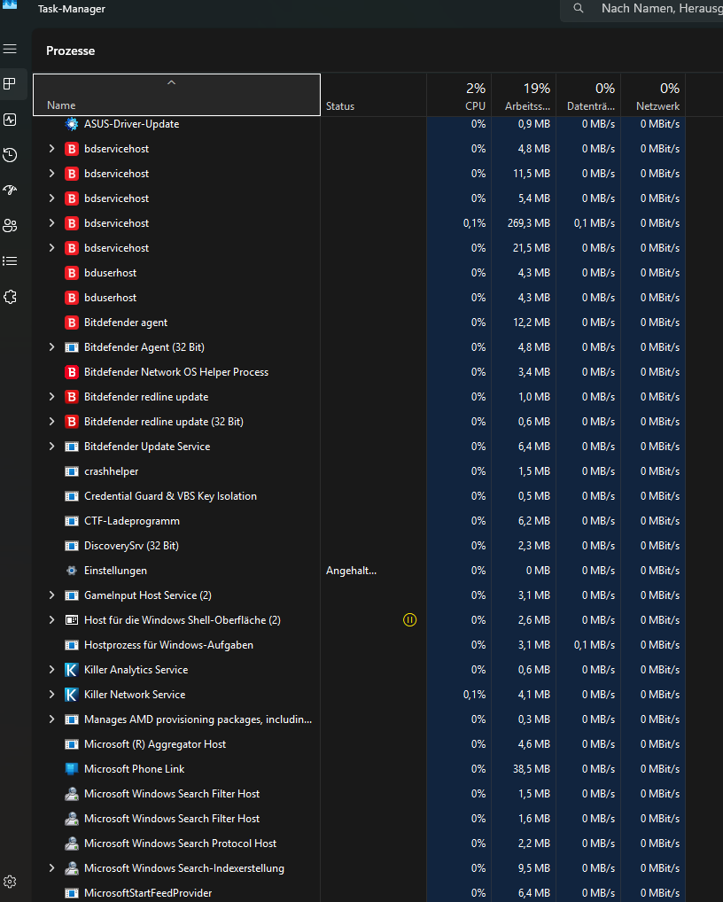

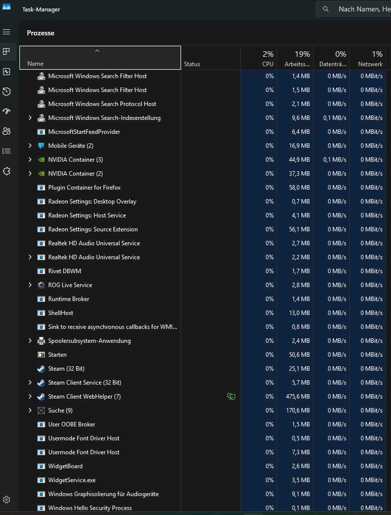

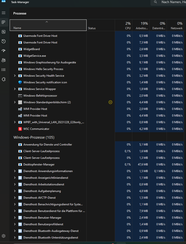

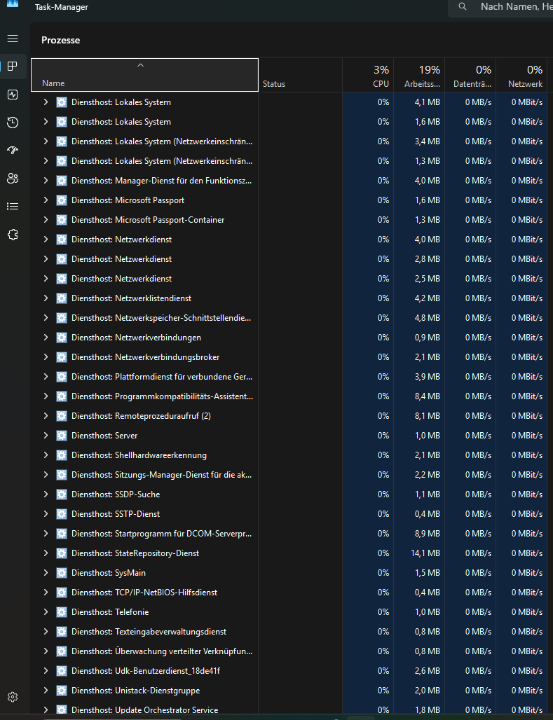

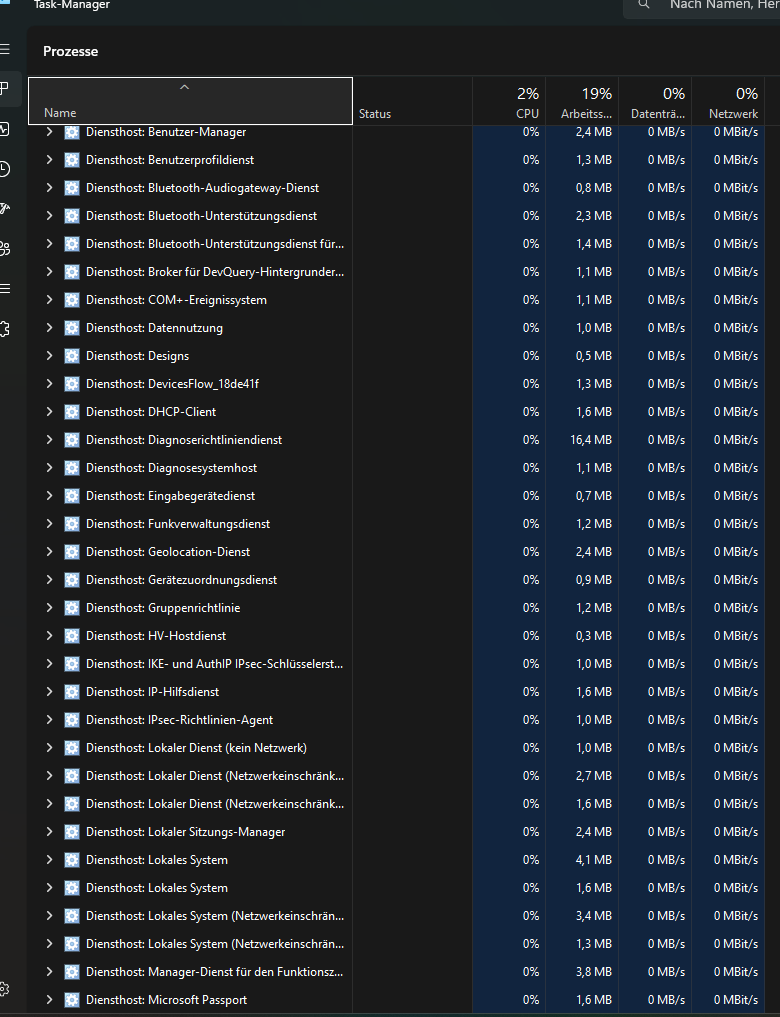

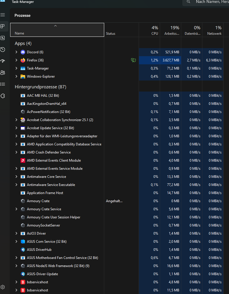

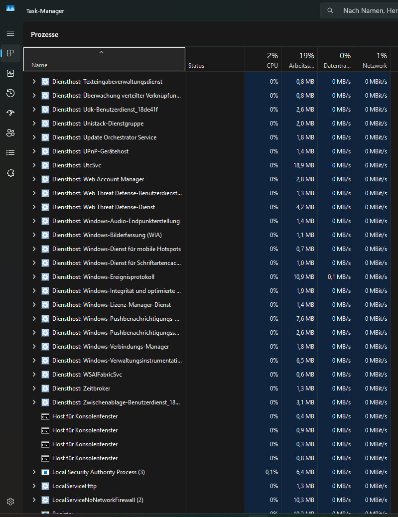

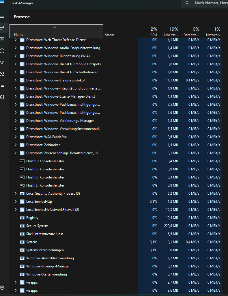

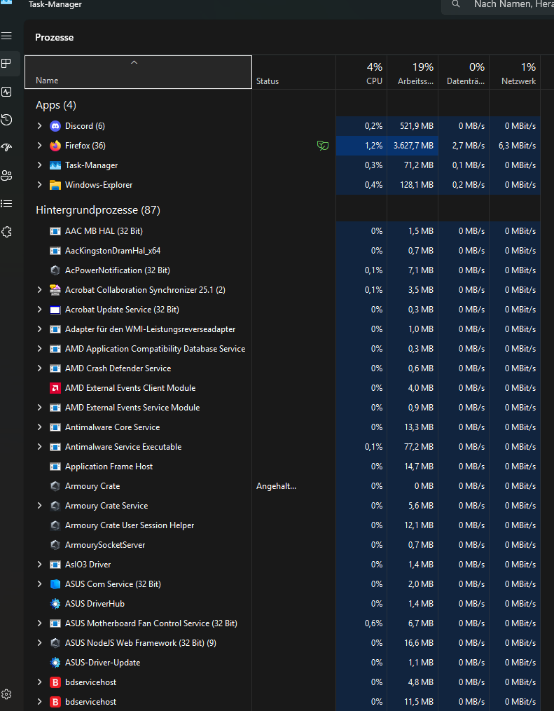

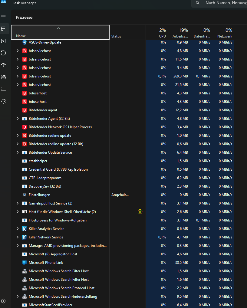

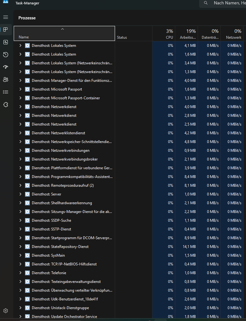

Eben hatte ich den Fehler wieder beim Öffnen des Task-Managers und hab jetzt sofort Screenshots von allen laufenden Prozessen gemacht. Sind 8 Screenshots, ich hoffe, das hilft vielleicht, etwas zu finden.
