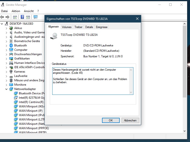

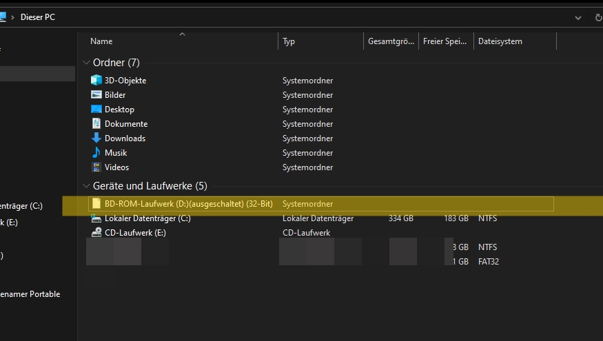

kürzlich habe ich den internen DVD-Brenner meines Lenovo T430 durch ein Blueray-Laufwerk (TS-LB23A) ausgetauscht. Dieses wird kurzzeitig von Windows 10 erkannt und kann auch verwendet werden. Jedoch wird es bei Nicht-Benutzung nach wenigen Minuten automatisch "ausgeschaltet" . Im Windows-Explorer sieht das dann so aus:
Die "(32-Bit)" irritieren mich auch irgendwie 😕

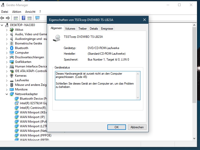

Im Geräte-Manager wird das Laufwerk gar nicht erst angezeigt. Höchstens dann, wenn ich den Geräte-Manager öffne nachdem ich Windows gerade gestartet habe und das Laufwerk noch nicht "ausgeschaltet" ist. Dann sieht das so aus:
Ich bin mir sicher, dass das Laufwerk technisch einwandfrei funktioniert. Ich habe es bereits extern über ein USB-Adapter-Kabel angeschlossen und CDs damit gerippt. Wenn es extern angeschlossen ist deaktiviert es sich auch nicht automatisch... 🤔
Könnt ihr mir sagen ob es da eine Lösung für das Problem gibt? 🙄

Danke! Ich habe das Problem soeben selbst gelöst - mit einer anderen Methode 😄 Dieses Youtube-Video hat mir dabei geholfen: RunDLL-Fehler PWMTR32V.dll - Think Pad Methode 2
Also:
1) im Ordner C:\Windows\System32\DriverStore\FileRepository\ nach der Datei PWMTR32V.DLL gesucht und diese in den selbst erstellten Ordner Lenovo\PowerMgr\ kopiert
2) den Ordner Lenovo\PowerMgr\ samt PWMTR32V.DLL nach C:\Windows\System32\ verschoben.
Seitdem lässt sich das Laufwerk manuell (und per rechtsklick) wieder einschalten/auswerfen und alles funktioniert so wie gewünscht! 🙂 Zwar schaltet sich das Laufwerk kurz danach wieder automatisch aus aber das stört mich nicht solange ich es wieder aktivieren und benutzen kann
