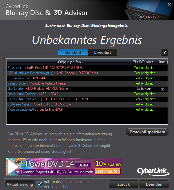

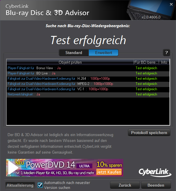

Habe mal angehängt was der BD-Advisor von Cyberlink sagt. Da steht unbekannt bei Grafikkarte Treiber ist aber installiert und auch vorher konnte ich Blurays auf beiden Geräten schauen.(mit selben Kabeln) :(
