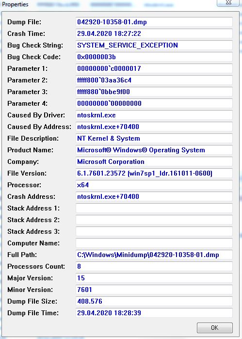

ich habe seit kurzem regelmäßige Blue-Screens bei meinem Rechner. Diese treten hauptsächlich bei Anwendungen, welche das System fordern, auf (Games). Daher vermute ich das ein Bauteil überfordert ist (GraKa, Festplatte). Diese wurden aber vor kurzem erneuert.
Vielleicht ein Hitze Problem?
Die Überprüfung des Arbeitsspeicher hat auch keinen Fehler ergeben.
Im Anhang mal die Meldung vom MiniDump.
Kann mir da jemand weiterhelfen...

Die angaben zum sys wären auch hilfreich ;)
Seit kurzem ist es ja wärmer gewesen. Überprüf doch einfach mal die Temperaturen. Da können wir mit den bisherigen Angaben nicht helfen.
Hitzeproblem kann man grob ausschließen indem man das Seitenteil vom Rechner abnimmt und einen Ventilator davorstellt.

Betriebssystemname Microsoft Windows 7 Professional
Systemtyp x64-basierter PC
Prozessor Intel(R) Core(TM) i7-2600K CPU @ 3.40GHz, 3400 MHz, 4 Kern(e), 8 logische(r) Prozessor(en)
Installierter physikalischer Speicher (RAM) 16,0 GB DDR3
Grafik NVIDIA GeForce GTX 1060 6GB
Mainboard ACER Predator G5910
Nezteil Müsste BeQuiet! 700 Watt sein....

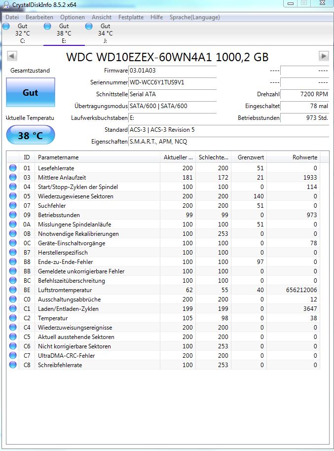

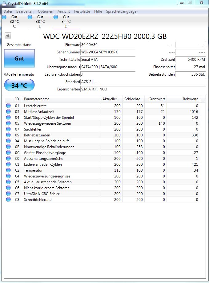

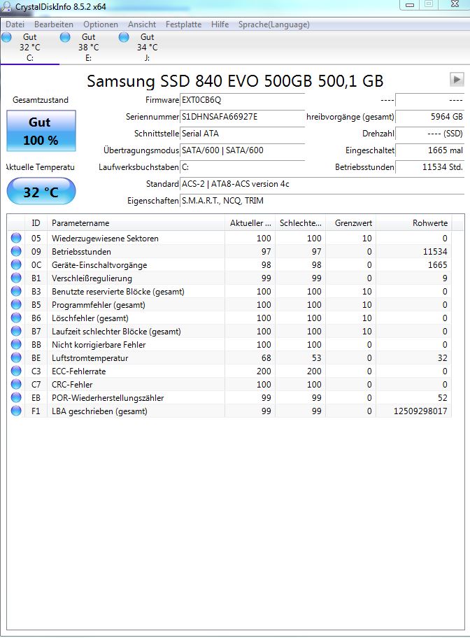

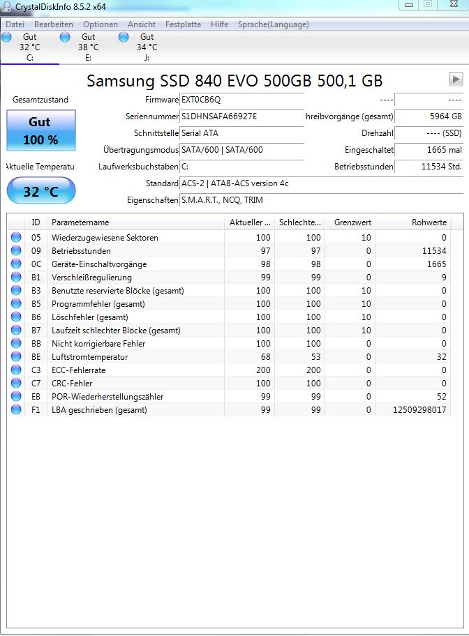

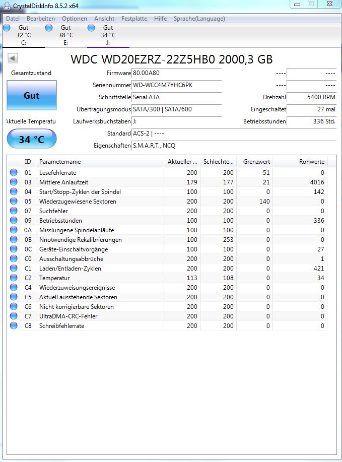

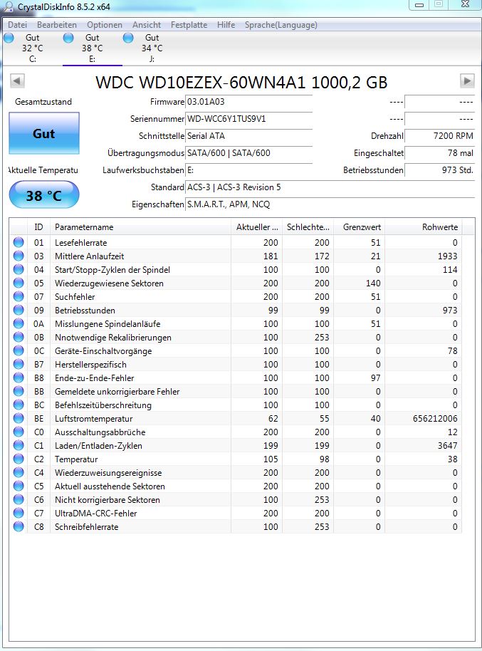

Prüfe bitte die HDD/SSD - https://www.computerbase.de/downloads/systemtools/festplatten/crystaldiskinfo/
Fenster soweit aufziehen, damit kein Scrollbalken mehr zu sehen ist. In den Optionen - erweiterten Optionen - Rohwert auf 10[DEC] umstellen.
Bitte Bild davon hier Hochladen. Danke
Schau mal bitte in den Ordner C:/Windows/Minidump ob irgendwelche Dateien drinnen sind. Wenn ja, bitte maximal die jüngsten 3-5 herauskopieren(auf den Desktop z.B.),
zippen(mit Rechtsklick an ZIP-komprimierten Ordner senden) und hier unter "Erweitert" zur besseren Analyse Hochladen.
Danke.
Oder gibt es in C:/Windows eine MEMORY.DMP ?
Hier die geforderten Dateien.
Es gibt eine MEMORY.DMP. Auf diese habe ich keinen Zugriff und die Dateigröße sind 869 MB.

Samsung Magician ist nicht im Einsatz.
Dann hole dir das - Firmware Prüfen und ein Performance Restoration laufen lassen
Aber nur, wenn ein Backup schon vorhanden ist
Alles klar, ich werde ein Backup machen und dann das Programm darüber laufen lassen. Melde mich wieder...
