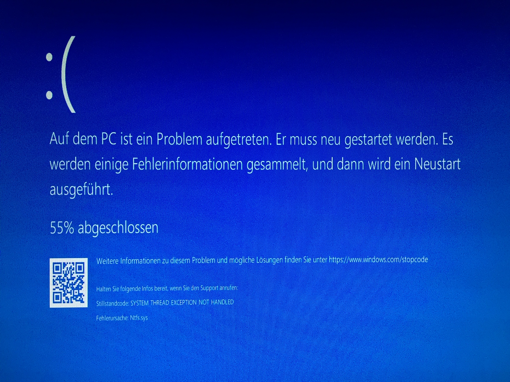

Hallo liebe Community,
eben hat sich mein PC wieder mit einem Bluescreen verabschiedet.
Dieses Mal jedoch mit einem "neuen" Stillstandcode: SYSTEM_THREAD_EXEPTION_NOT_HANDLED
Fehlerursache: Ntfs.sys
(Screenshot anbei)
Könnte das gesamte Problem auch mit einer (defekten) Festplatte zusammenhängen??
Viele Grüße
Michael

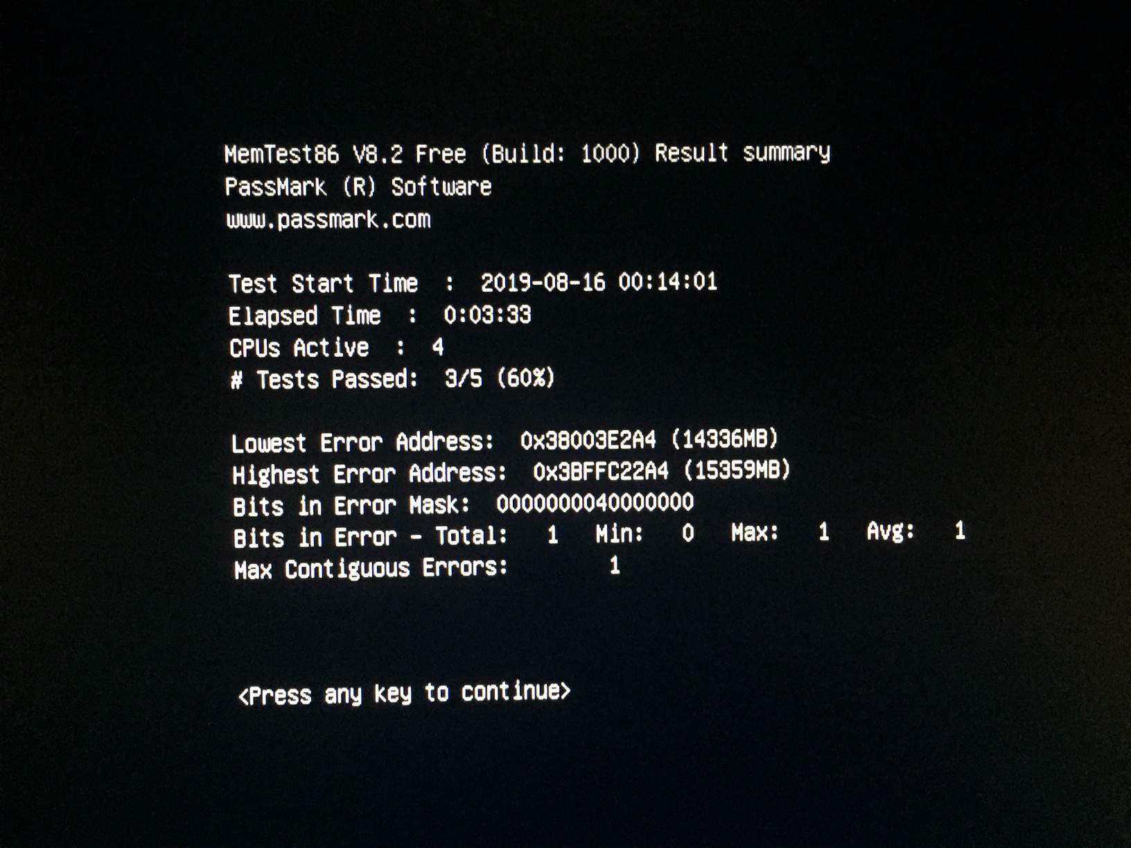

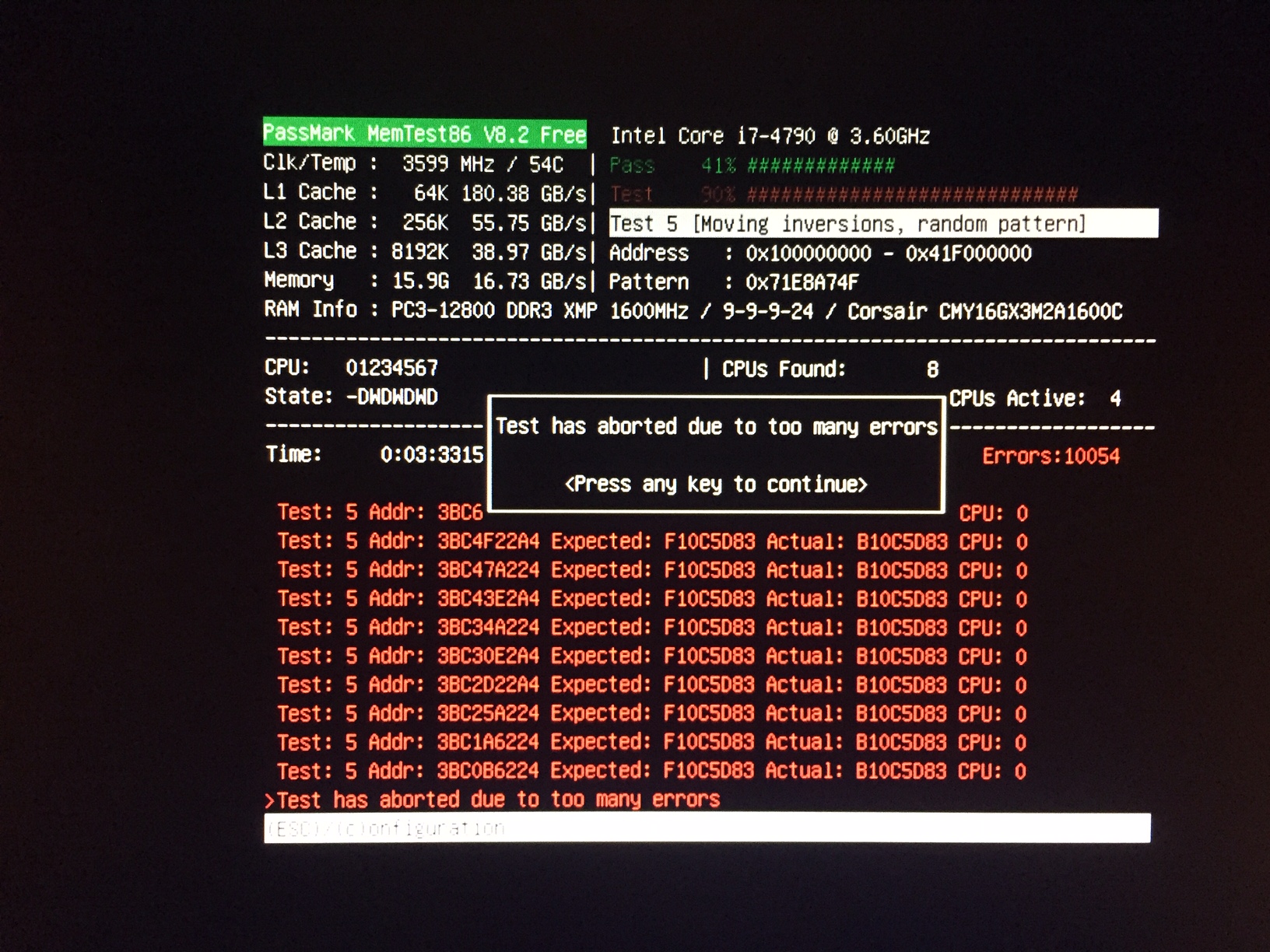

ich habe soeben MEMTEST86 ausgeführt. Der Test wurde nach nur wenigen Minuten aufgrund zu vieler Fehler abgebrochen. (siehe Fotos)
Was bedeutet das ?
Vielen Dank schon mal im Voraus.
Michael
Was verursacht die Fehler im MEMTEST? RAM oder Prozessor?
Was kann ich tun? Arbeitsspeicher wechseln?
Normal geht man von defekten Ram aus.
Kannst ja noch jeden Riegel einzeln testen. Meist sind ja nicht beide defekt.
Ist auch nur als Info um den Schuldigen zu finden, man kauf ja eh immer ein neues Kid.
Mit dem ganzen Abstürzen kann man ja nichtmal ein Bios update empfehlen wenn es ein neueres geben sollte.
Reaktionen: Nickel
