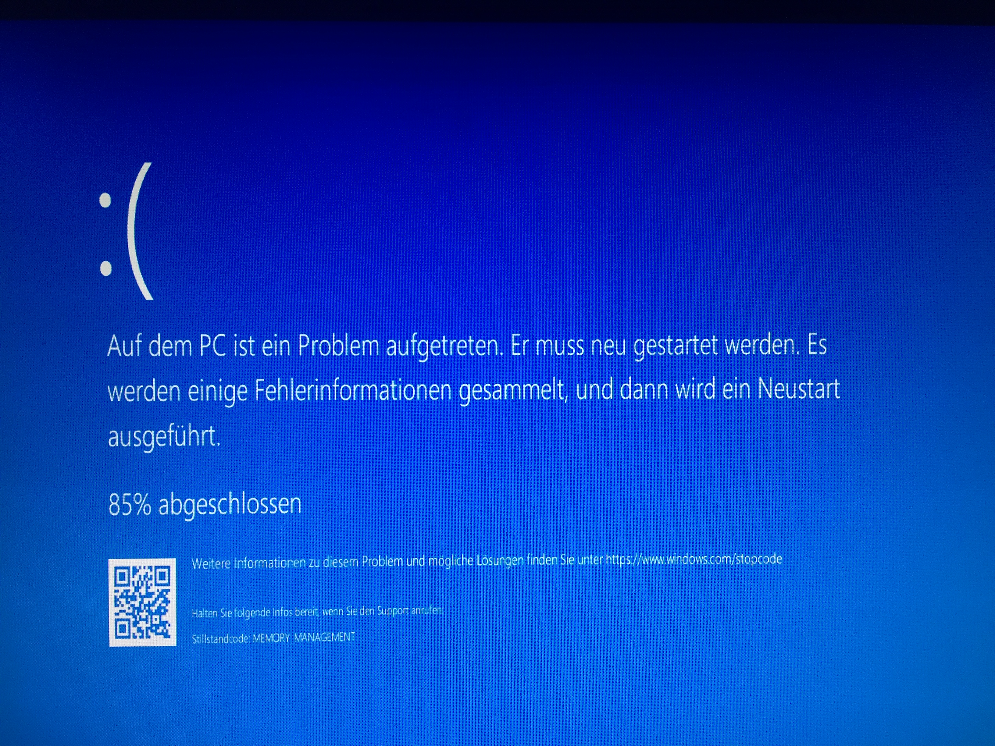

Und zwar wird mir seit gestern in unregelmäßigen Abständen ein Bluescreen mit dem Stillstandcode MEMORY_MANAGEMENT angezeigt (siehe Screenshot). Danach startet der Rechner neu.

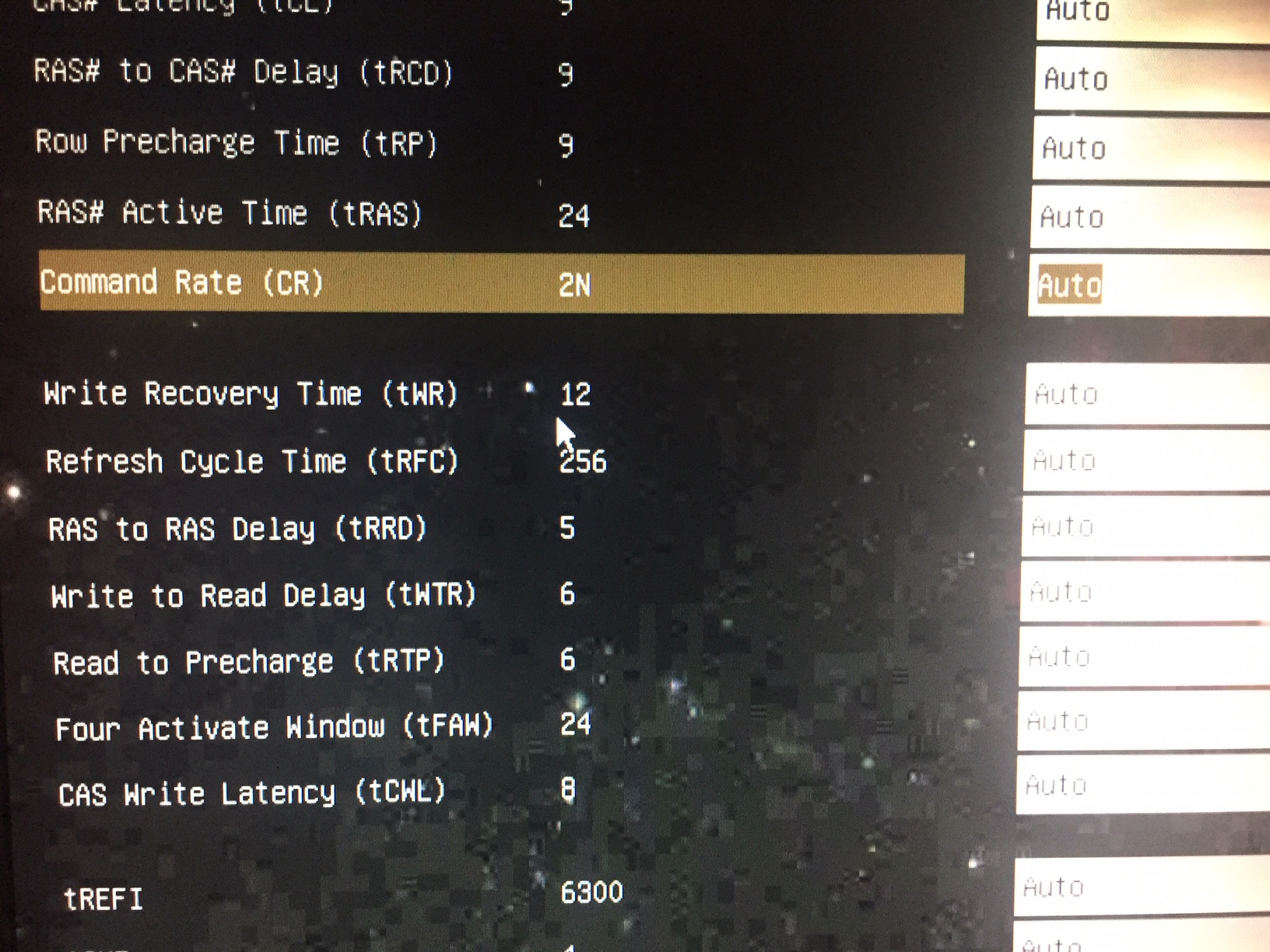

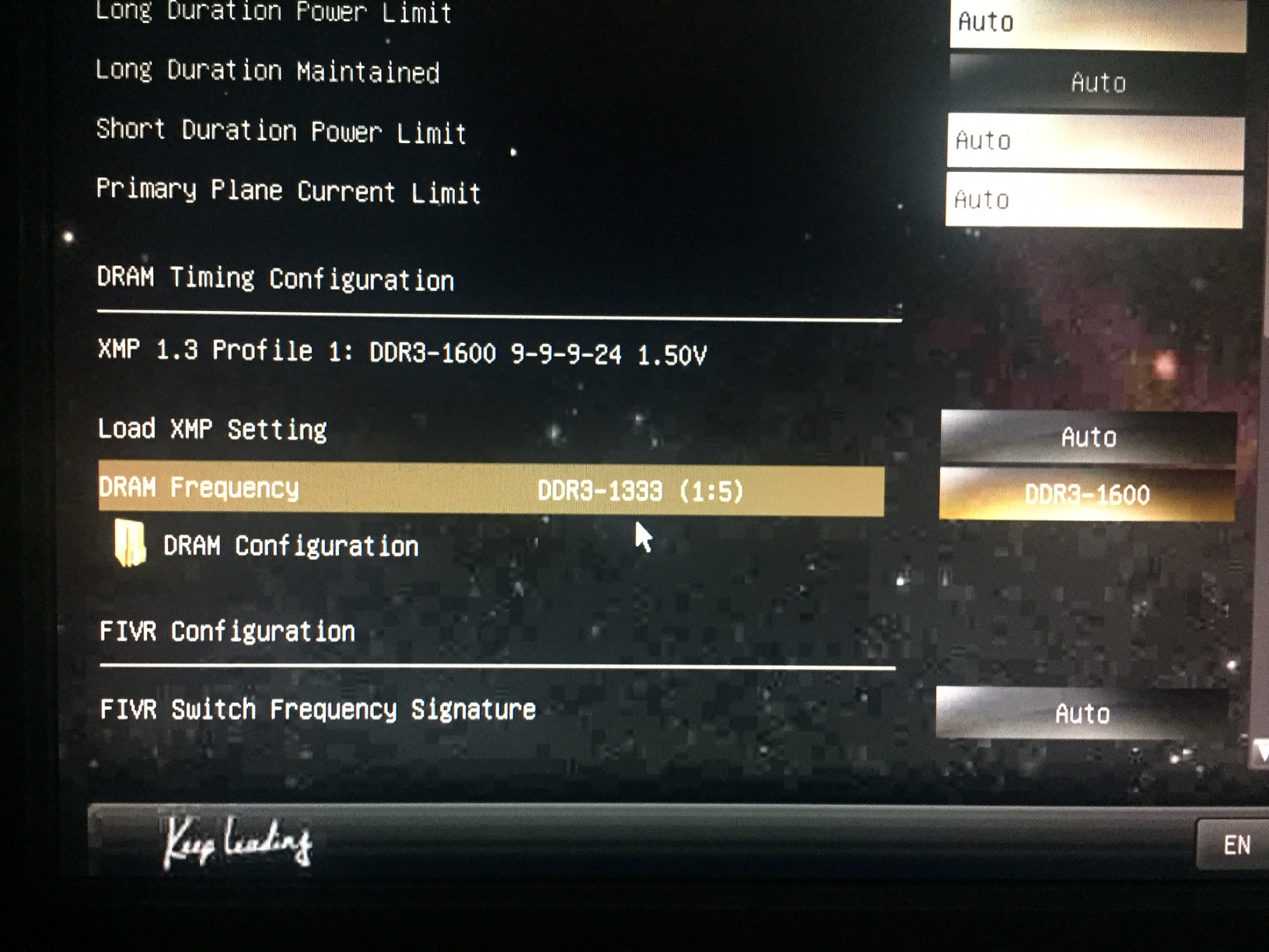

Ich habe die Einstellung von "Auto" auf "DDR3-1600" geändert, damit hat sich die Command Rate geändert. (Sehe Fotos) Einfach die Rate zu ändern funktionierte nicht.
Ist doch richtig so, oder?
VG

+ / - auf dem Ziffernblock zur Veränderung nutzen -
2N direkt einstellen - NICHT von der "auto"-Funktion einstellen lassen -
man kann die RAM-Module zunächst auf "1333" 1N stellen - wenn es funktioniert mit "1600" 2N
versuchen -
