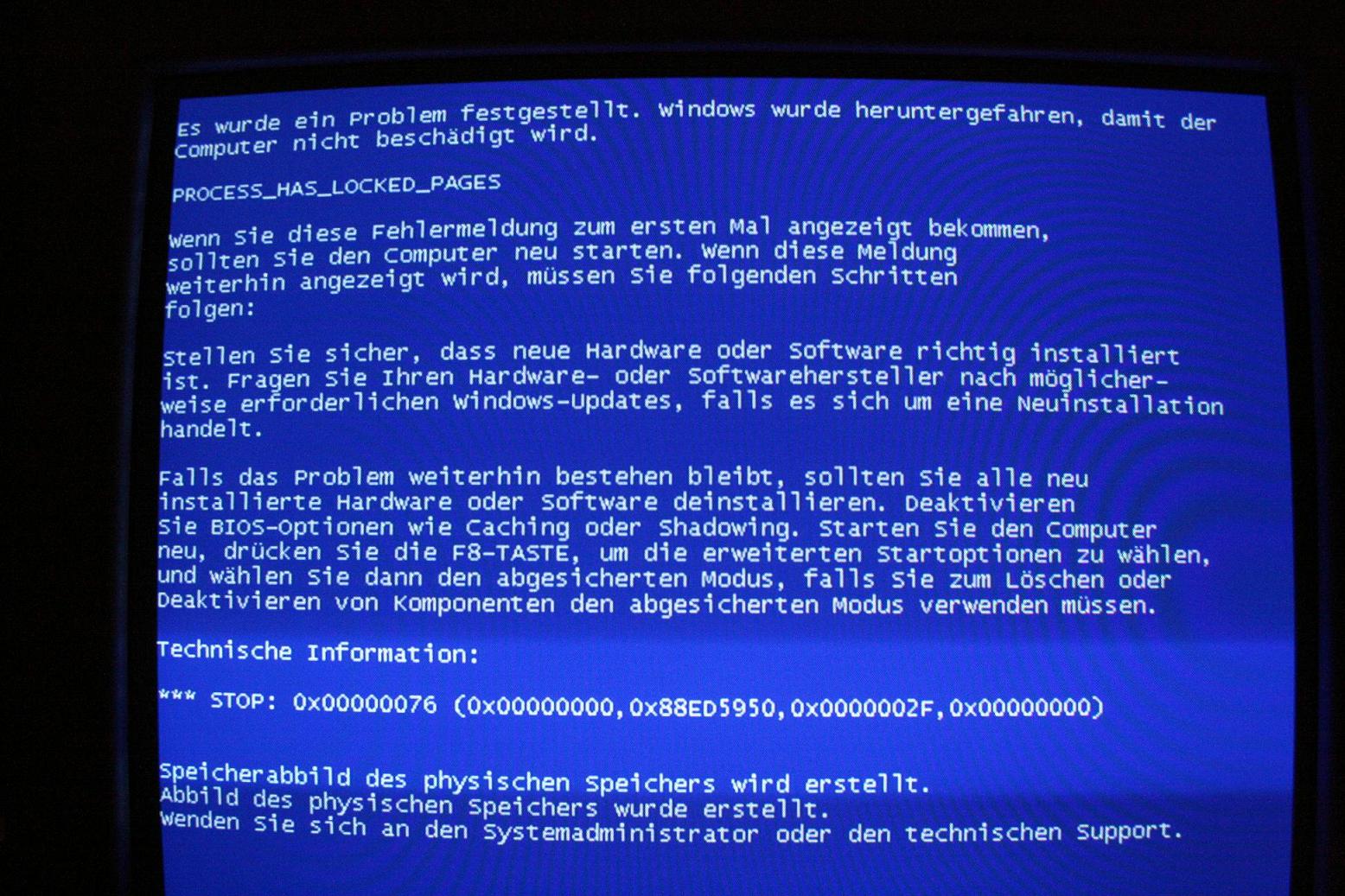

Habe volgendes problem ... hatte dies jetzt ein paar mal beim spielen von crysis und auf dem desktop das ein blue screen erschien und der rechner neu startet und ich habe mir die fehlermeldung mal durch gelesen aber kann damit nicht viel anfangen habe gehört das dies der speicher sein kann.

um welche Fehlermeldung ging es?
das wäre sehr hilfreich. sonnst kann man lang raten
wenn mir jemand sagt wo das steht ? da steht ne menge ... von wegen treiber neu instllieren ...und ganz unten stanhd etwas von wegen speicher... :/ jetz weiss ich nicht mehr was da stand :( mist
Notier dir mal die Fehlermeldung und Poste sie hier. Wenn es geht auch die Zeichenfolge mit x und 0
was ich noch mal anmerken wollte... gestern war ich auf einer lan da hatt ich kopfhörer mit... kann das sein das wenn ich mein boxensystem falsch angeschlossen hab.. das der fehler dann auftrit?
so da war er wider .... da stand stop: 0x00000076 (0x00000000, 0x88ED5950, ox 0000002F, 0x00000000)
habe auch bilder von dem blue screen gemacht.
Ok die kannst du ja mal hochladen damit wir den Screen mal sehen und dir eventuell sagen können, wo der Fehler liegt

Ich hab mal danach gesducht und bin auf folgende seite gestoßen http://support.microsoft.com/kb/825760/de
anscheined hast du laut dieser Fehlerbeschreibung kein SP2 installiert und solltest es schnell nachholen. Un installier mal den Hotfix der angeben ist

danke jungs ich glaube ich habe den fehler ... es lag wohl an zone alarm .. ich habe es mal runter geschmissen seit dem läuft er.
