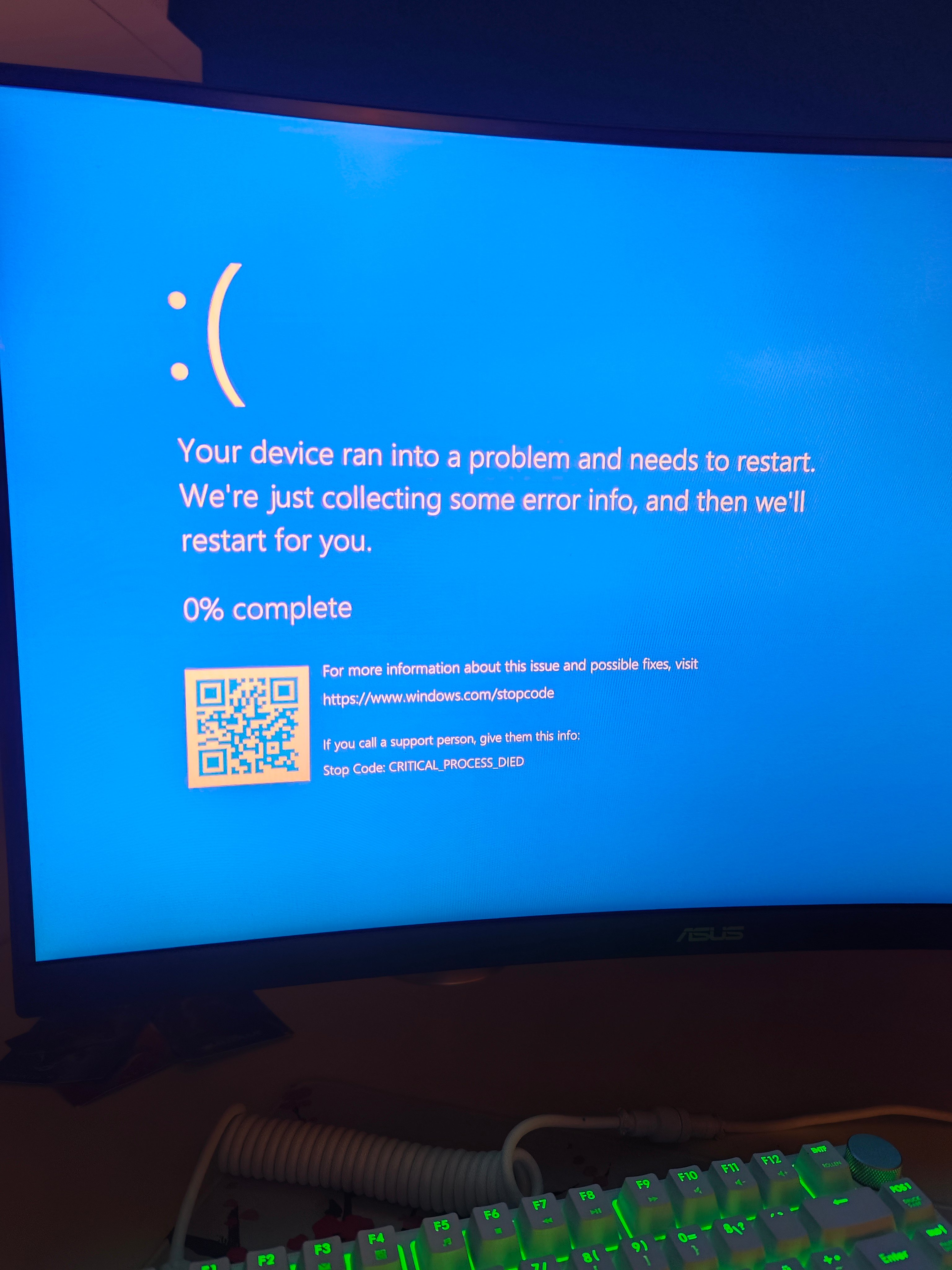

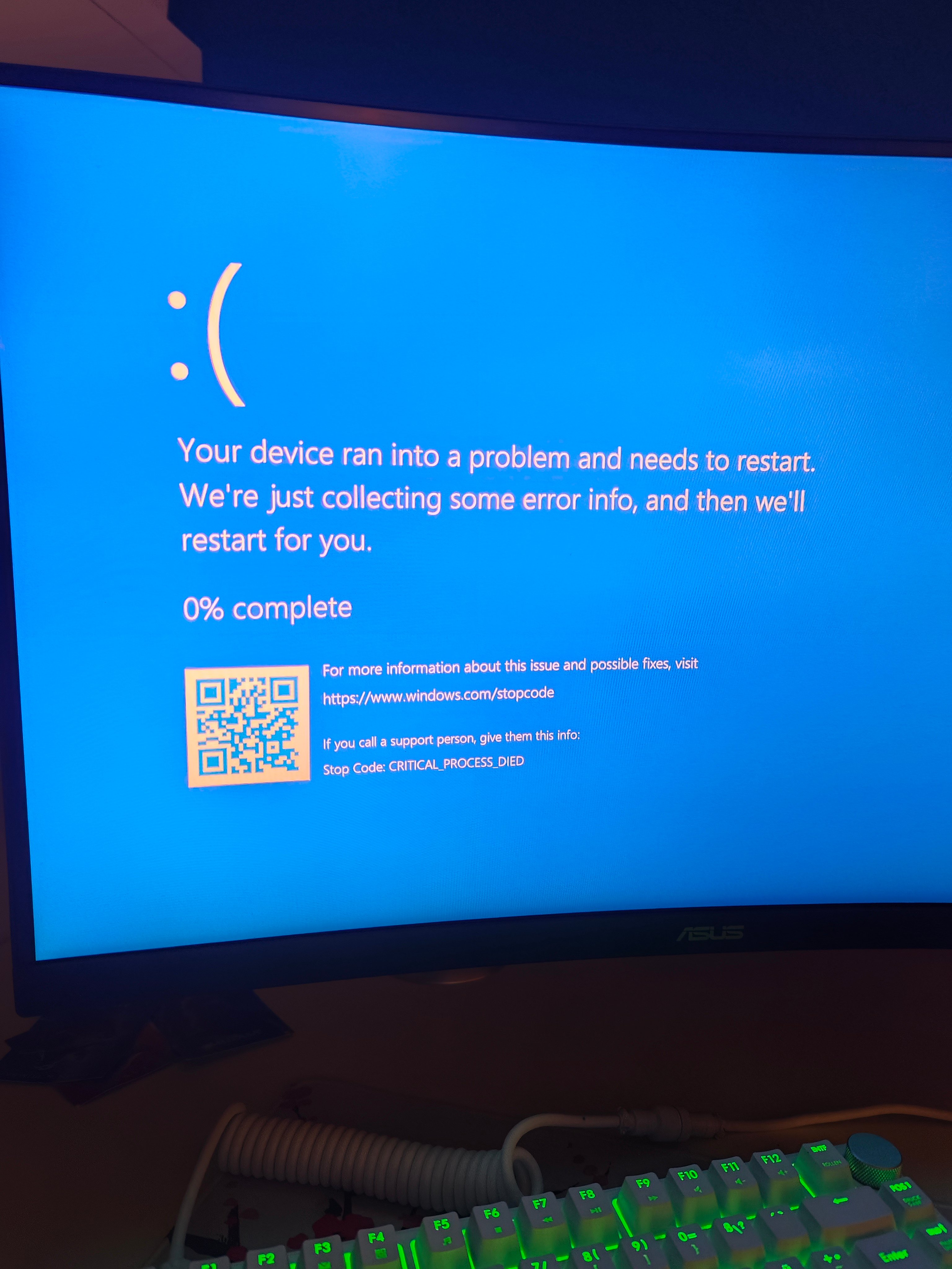

Windows fährt sporadisch nicht korrekt hoch, es folgt ein Blue Screen
Benchmark Tests, Bios gecheckt, Treiberupdates gecheckt
Hallo Gemeinde,
ich habe gestern ein neues Build für meinen Sohn zusammengebaut und habe nun Probleme mit Blue Screens :(.
Es ist mein erstes Build mit einer AIO und mehreren LED Lüftern, dem Sohn zu liebe.
Verbaut ist eine M2 Western Digital 770 mit 2 TB die zuvor auch in dem alten System mit einem Am4 5700X3D auf einem B550 problemlos lief.
Da das Board und neue Hardware dazugekommen ist , habe ich natürlich alles komplett neu aufgespielt incl. Löschung aller vorhandenen Partitionen.
Nun habe ich extreme Probleme mit Blue Screens, die nun immer häufiger auftreten, beim normalen Boot also wenn das komplette System heruntergefahren wird und über den ein Schalter gestartet wird bootet er normal.
Wenn ich aber einen Neustart ausführe wegen eines Updates etc. dann hängt er sich quasi immer mit einem Bluescreen auf, manchmal kommt er auch bis zum Boot in Windows, hängt sich dann aber nach 3min wieder auf mit Blue Screen, das ist echt ärgerlich und frustrierend für mich.

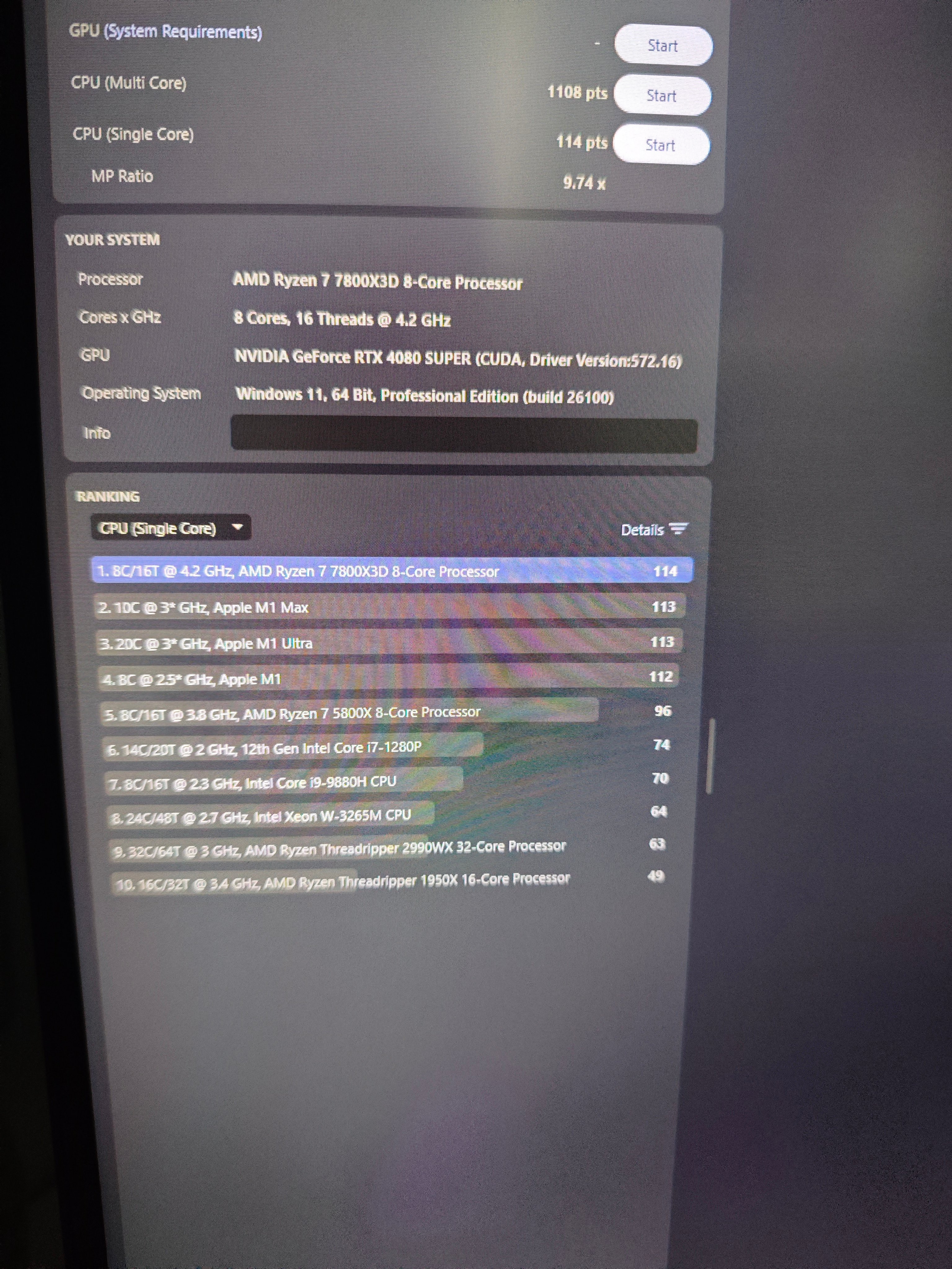

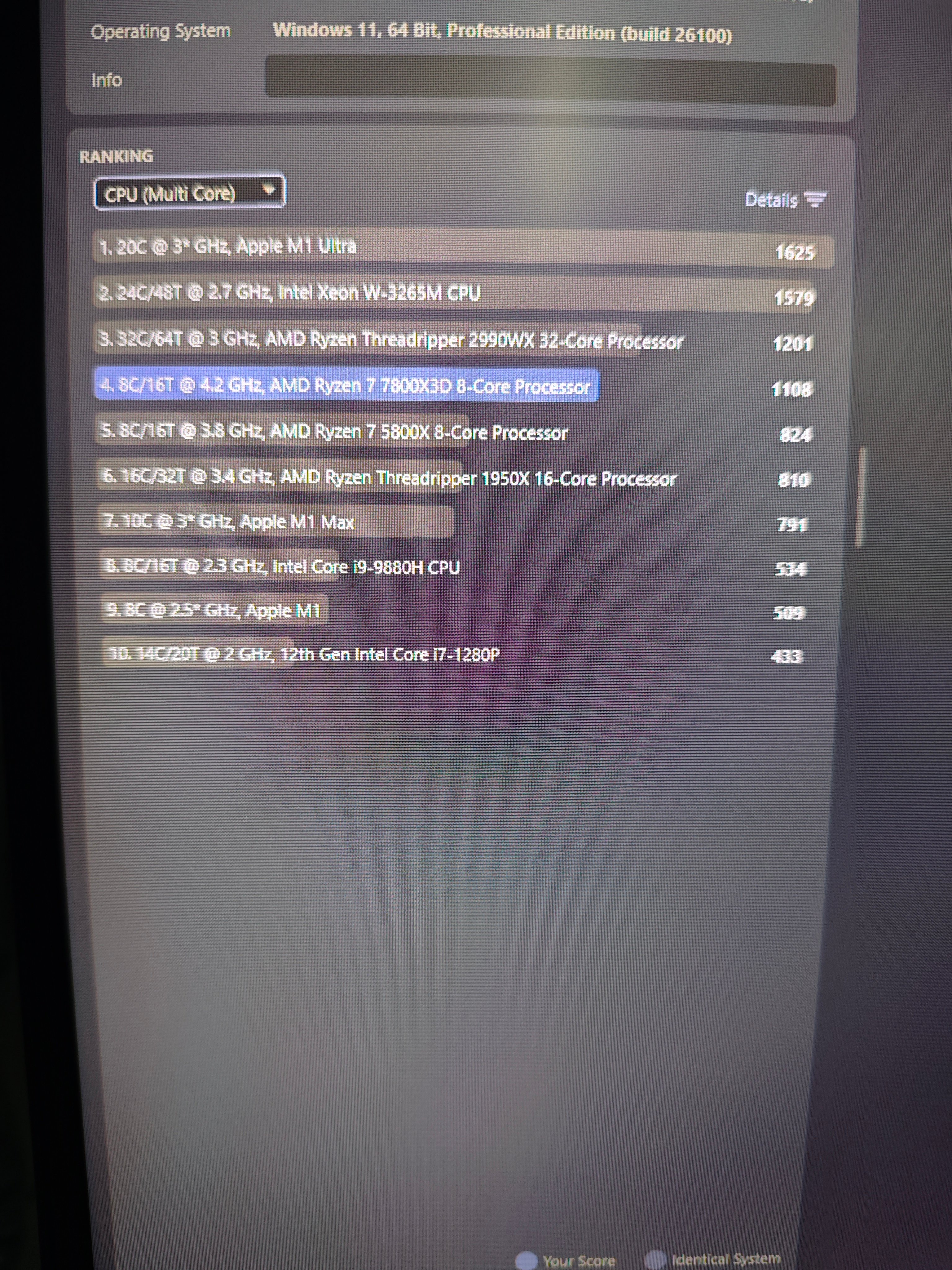

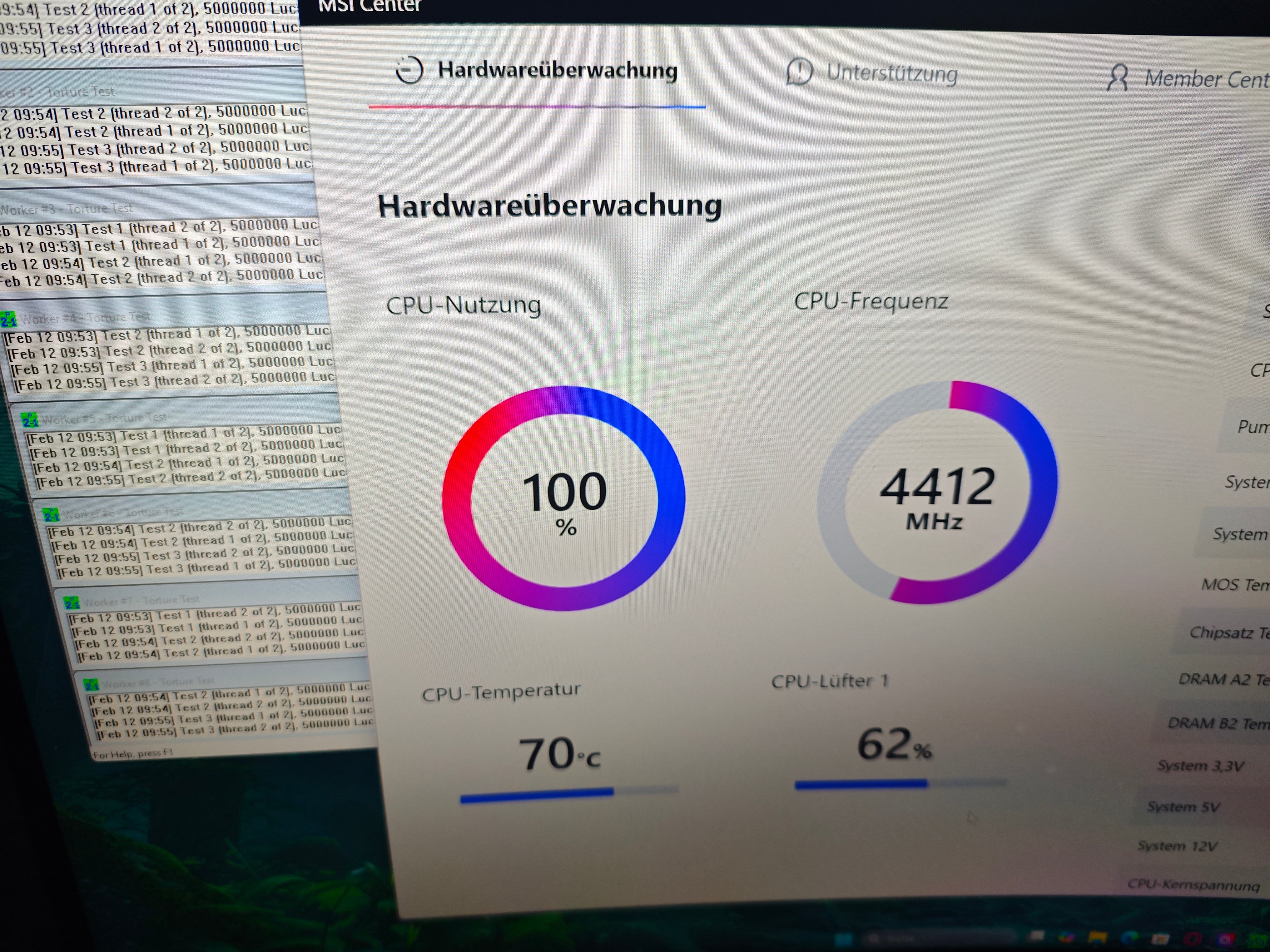

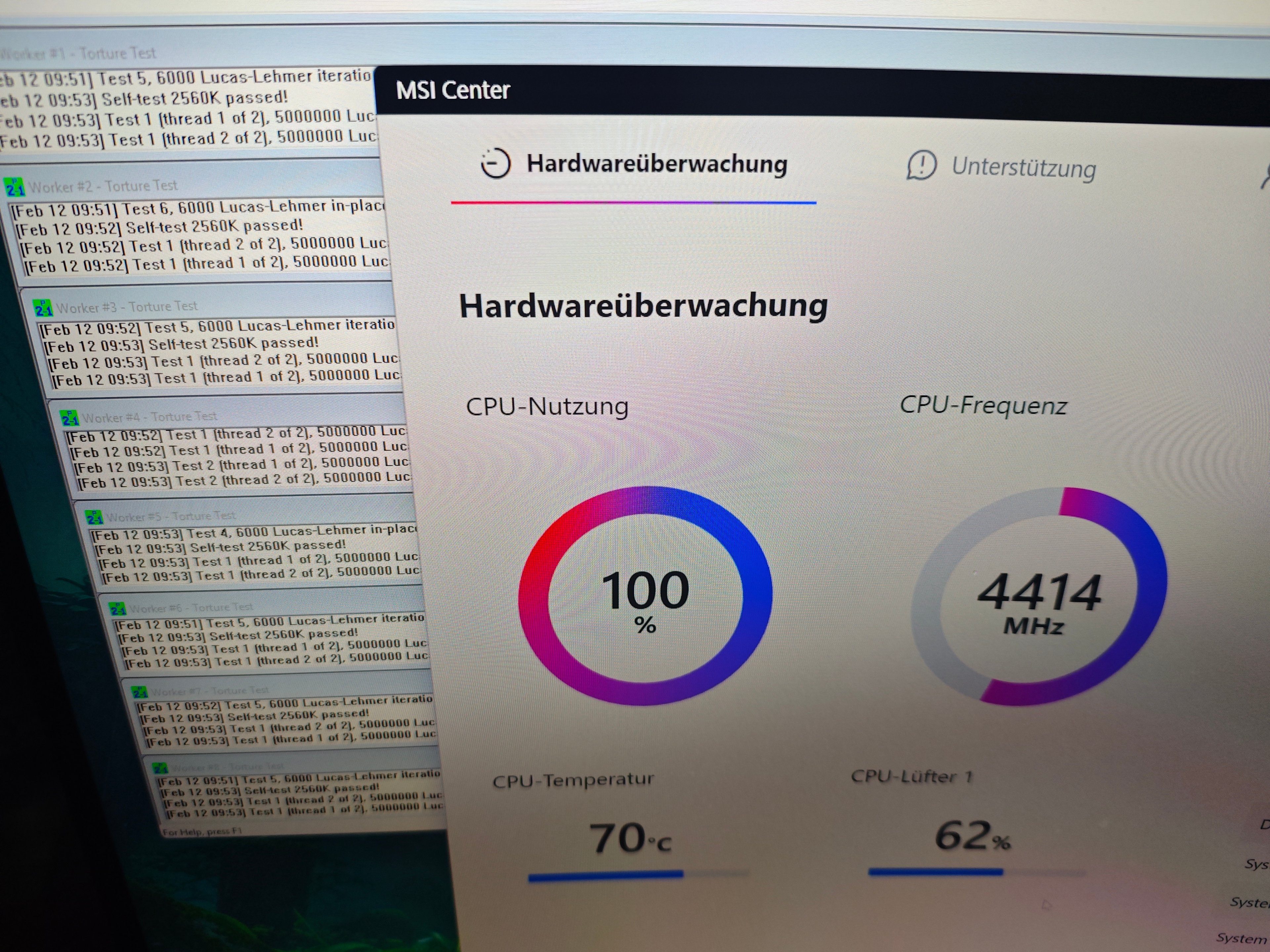

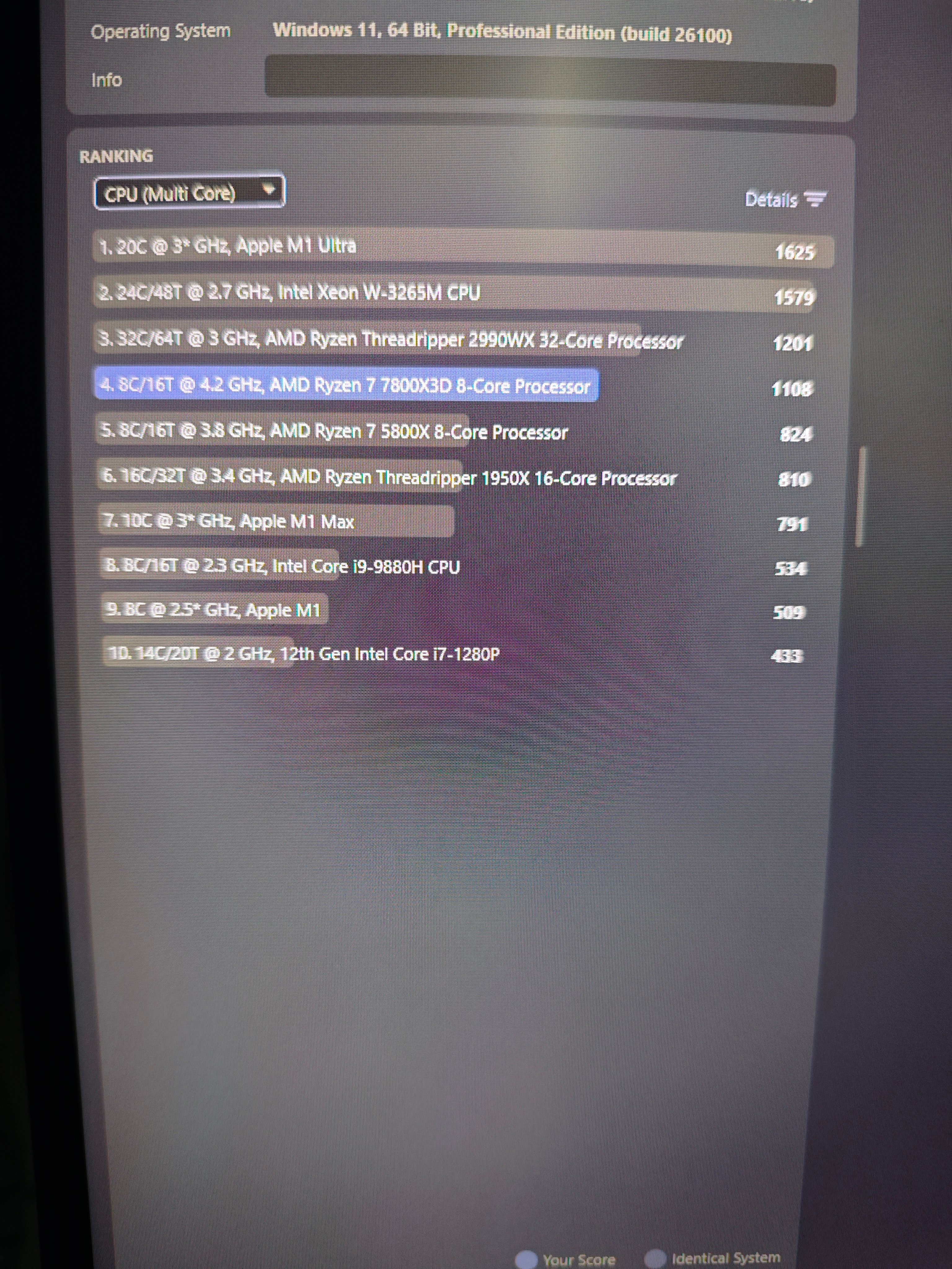

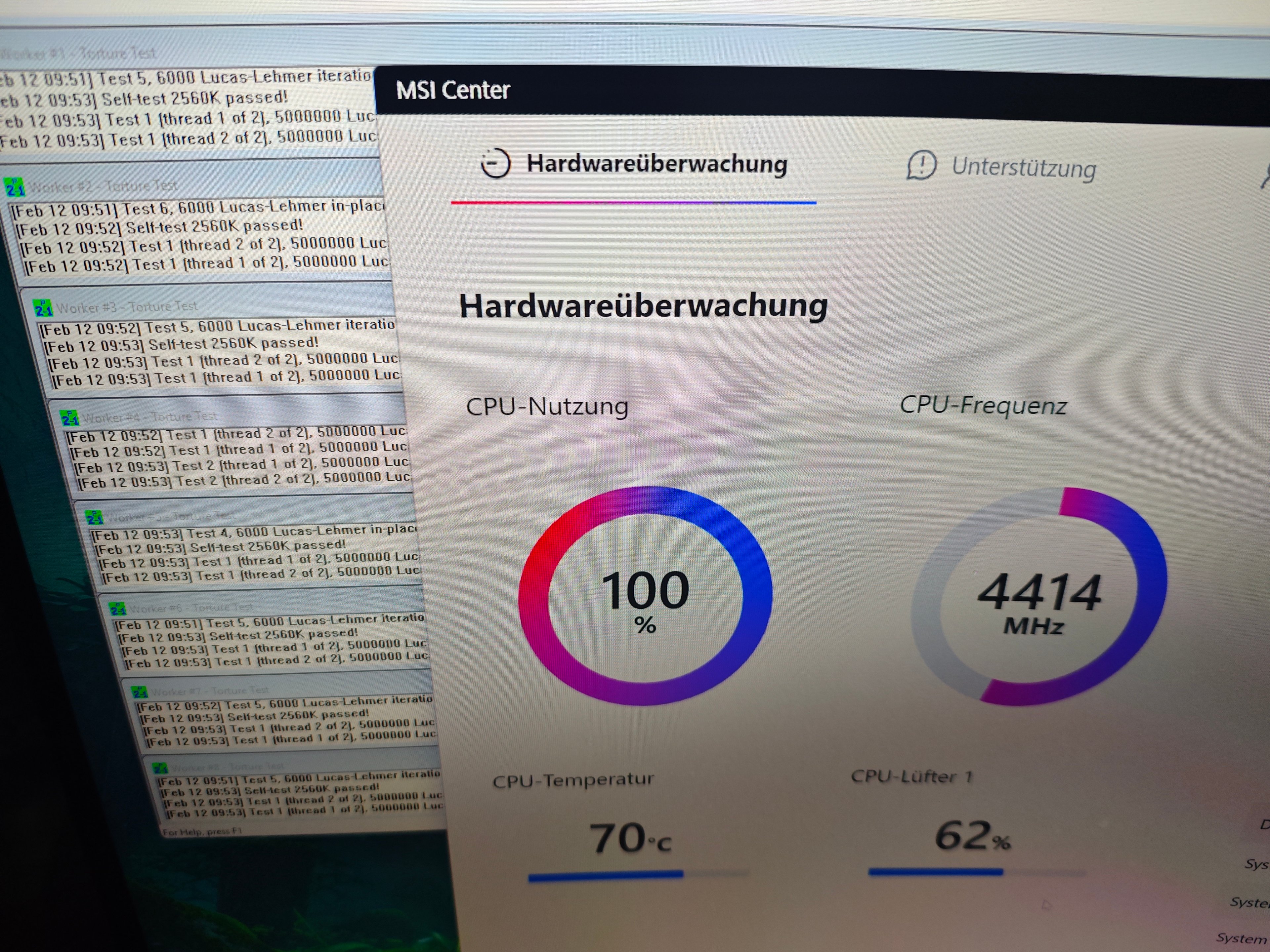

Wo das System scheinbar normal gebootet ist und ich Benchmarks via Primee 95 für 1 1/2 Stunden gemacht habe lief alles stabil und es passierte nichts.
Beim Cinebench 2024 liefen die Benchmarks auch alle sauber durch.

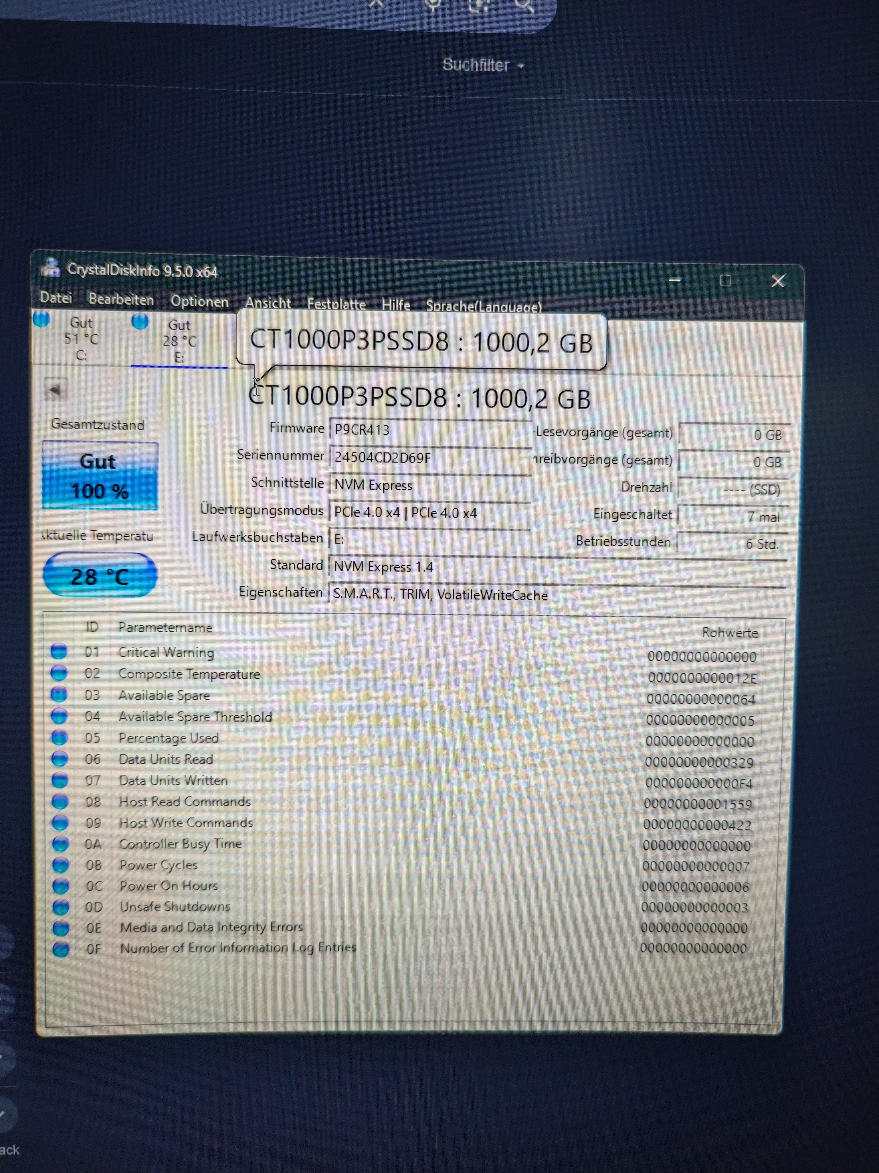

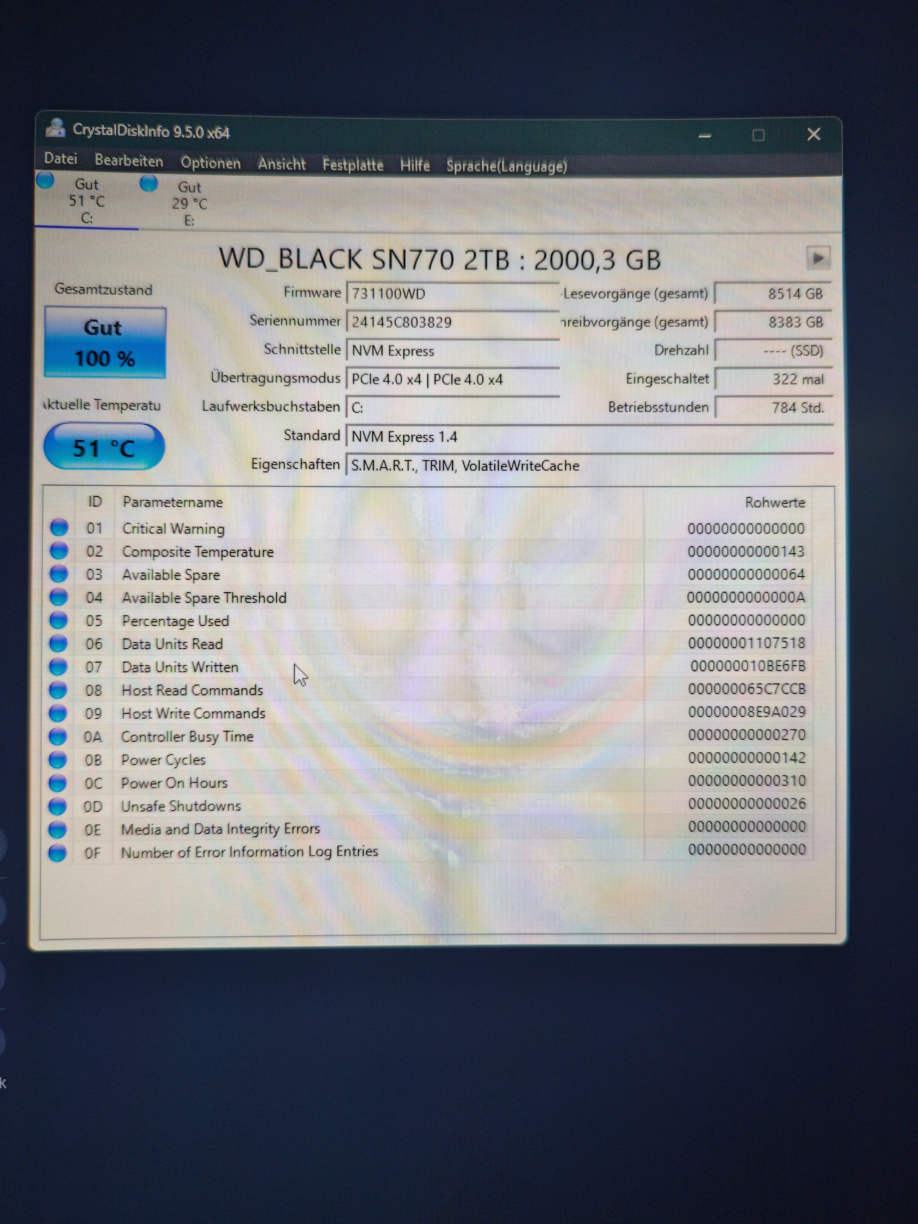

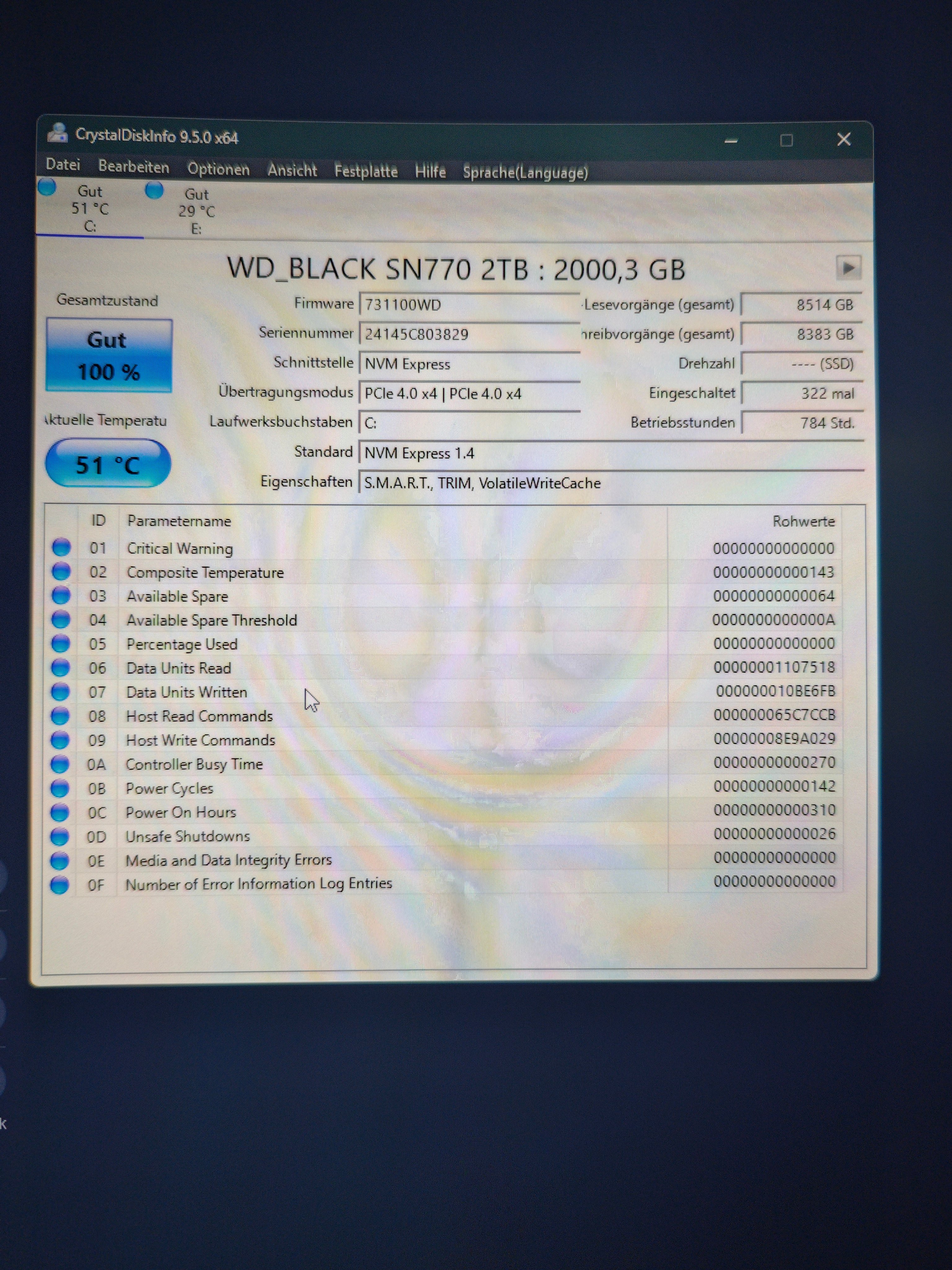

Crystalnow zeigte mir auch keine Fehler an den Platten an

Man liest ja viel über die SN770 M2 wegen Blue Screens, sie lief aber auf dem AM4 System völlig unproblematisch.
Ich weis auch nicht wie man den Treiber der M2 aktualisieren kann bei Western, im Geräte Manager steht Treiber von 2006 !?

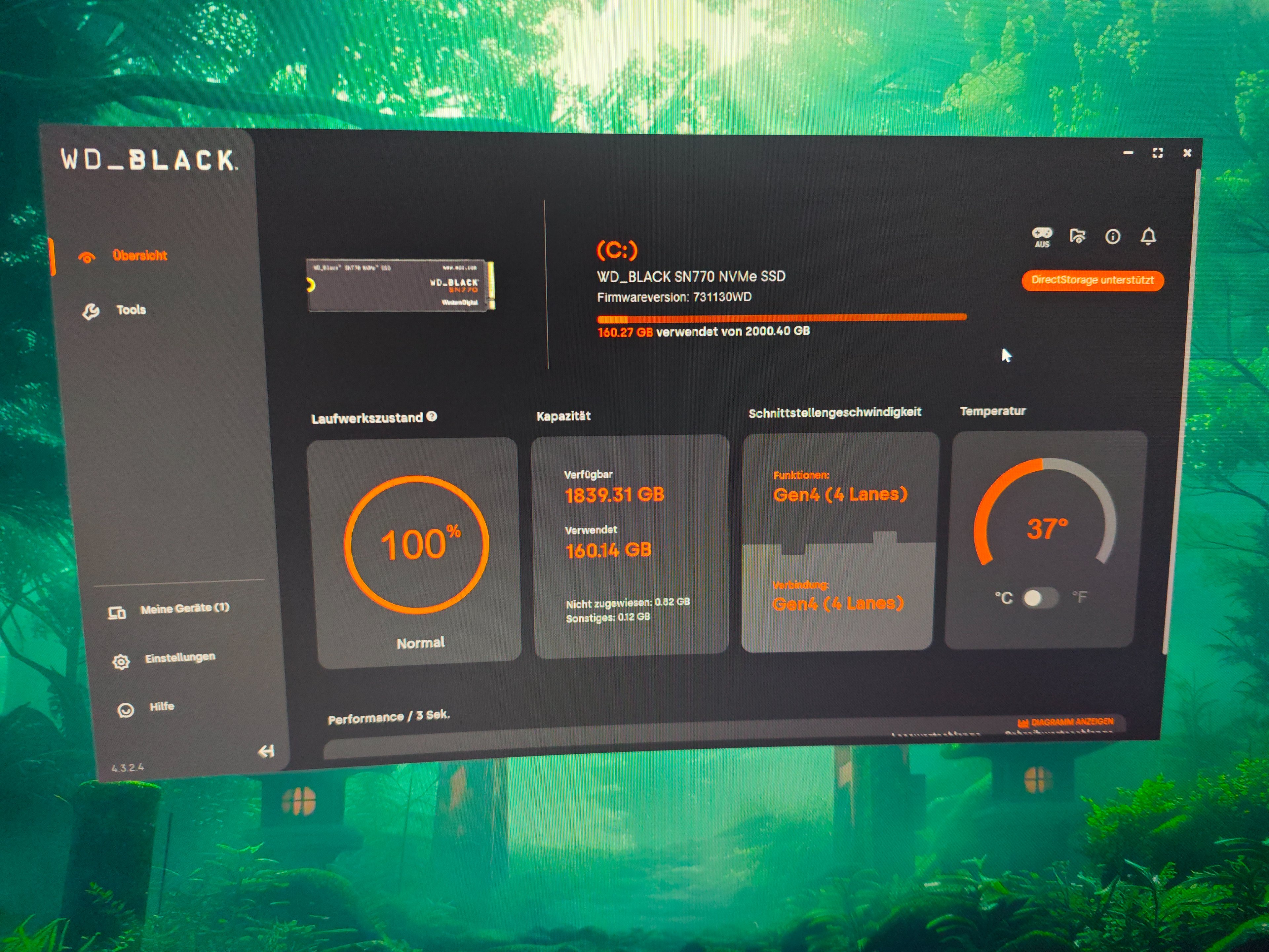

schmeiß mal auf deine WD ein Firmwareupdate drauf

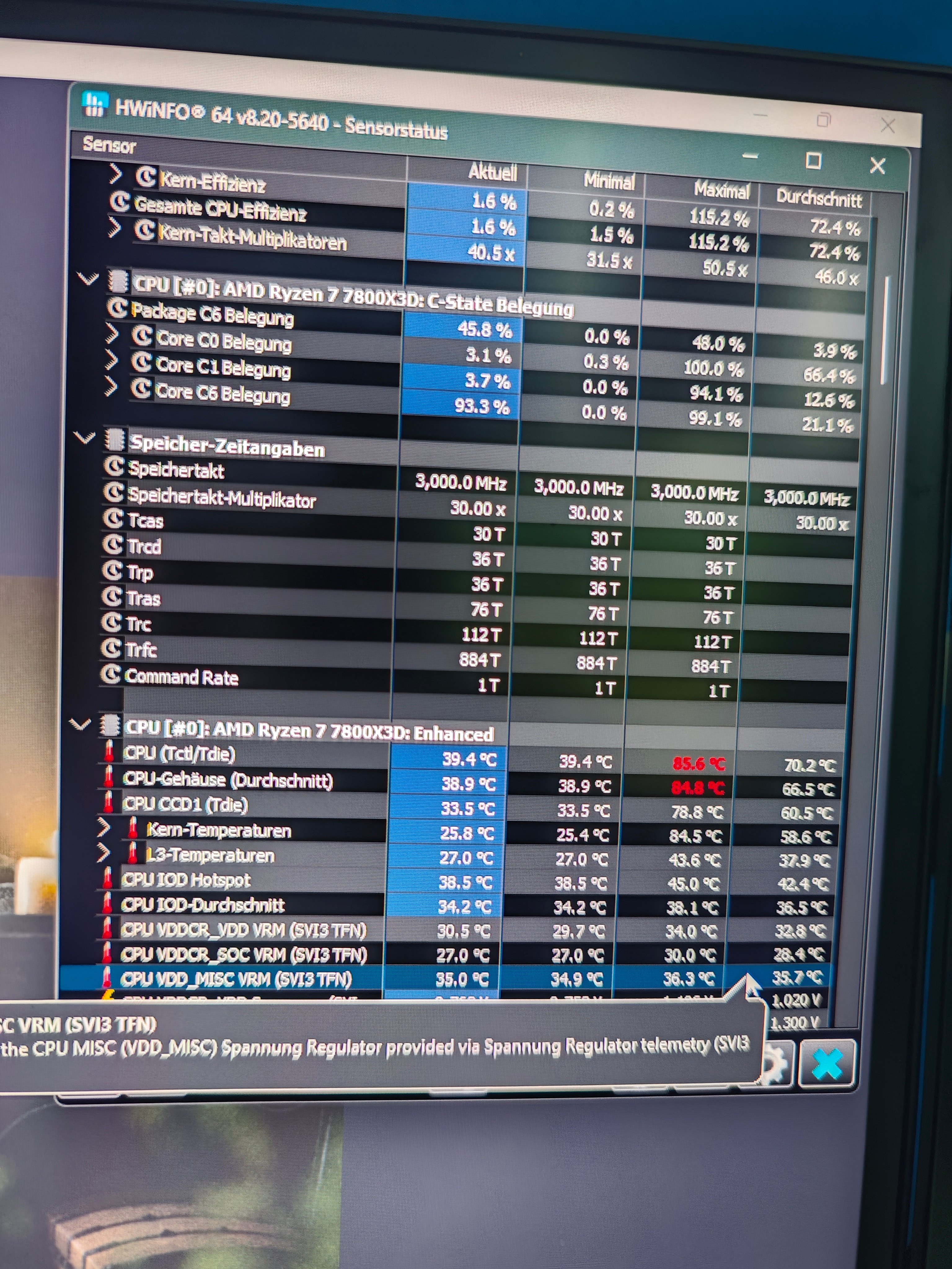

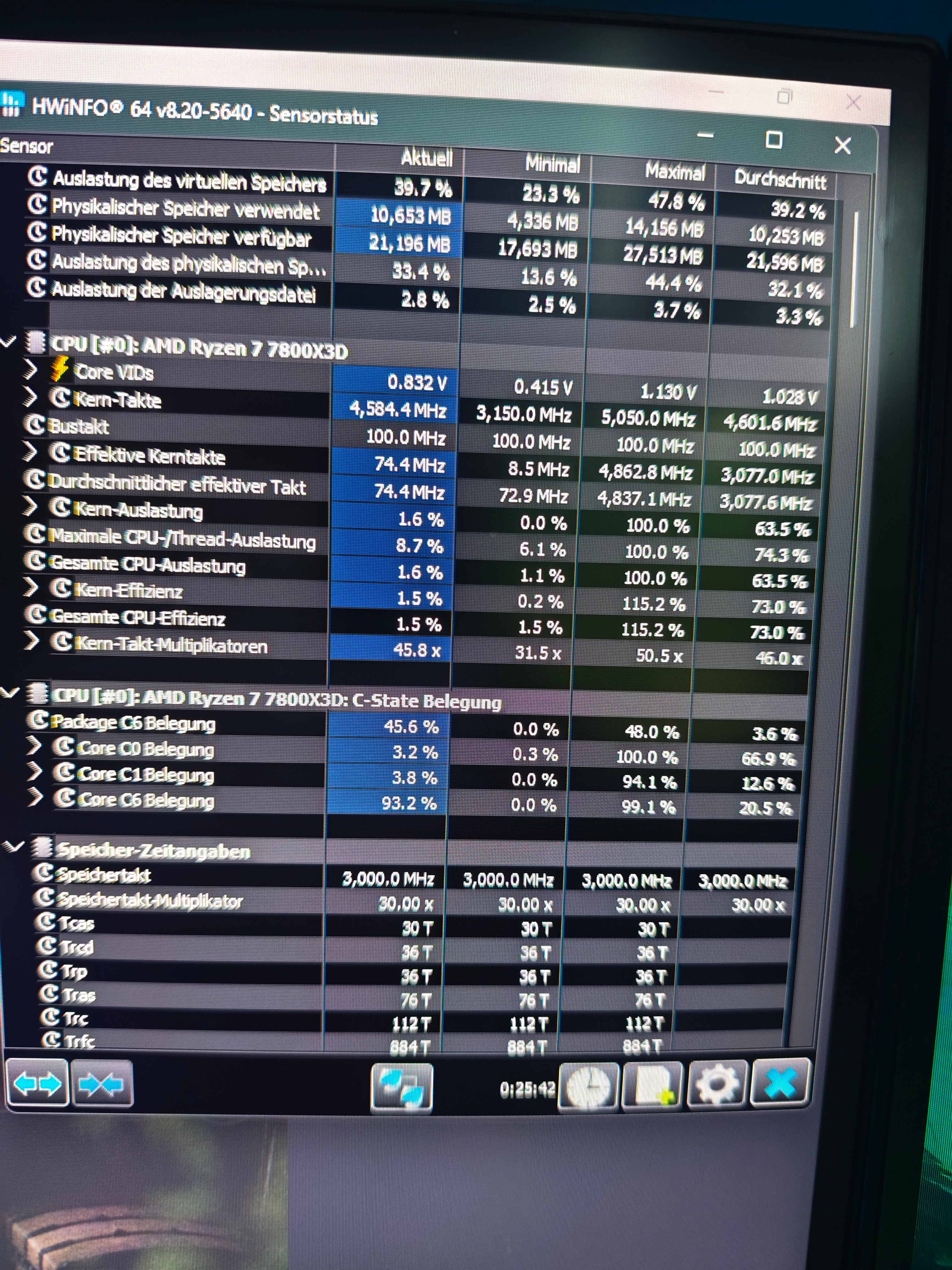

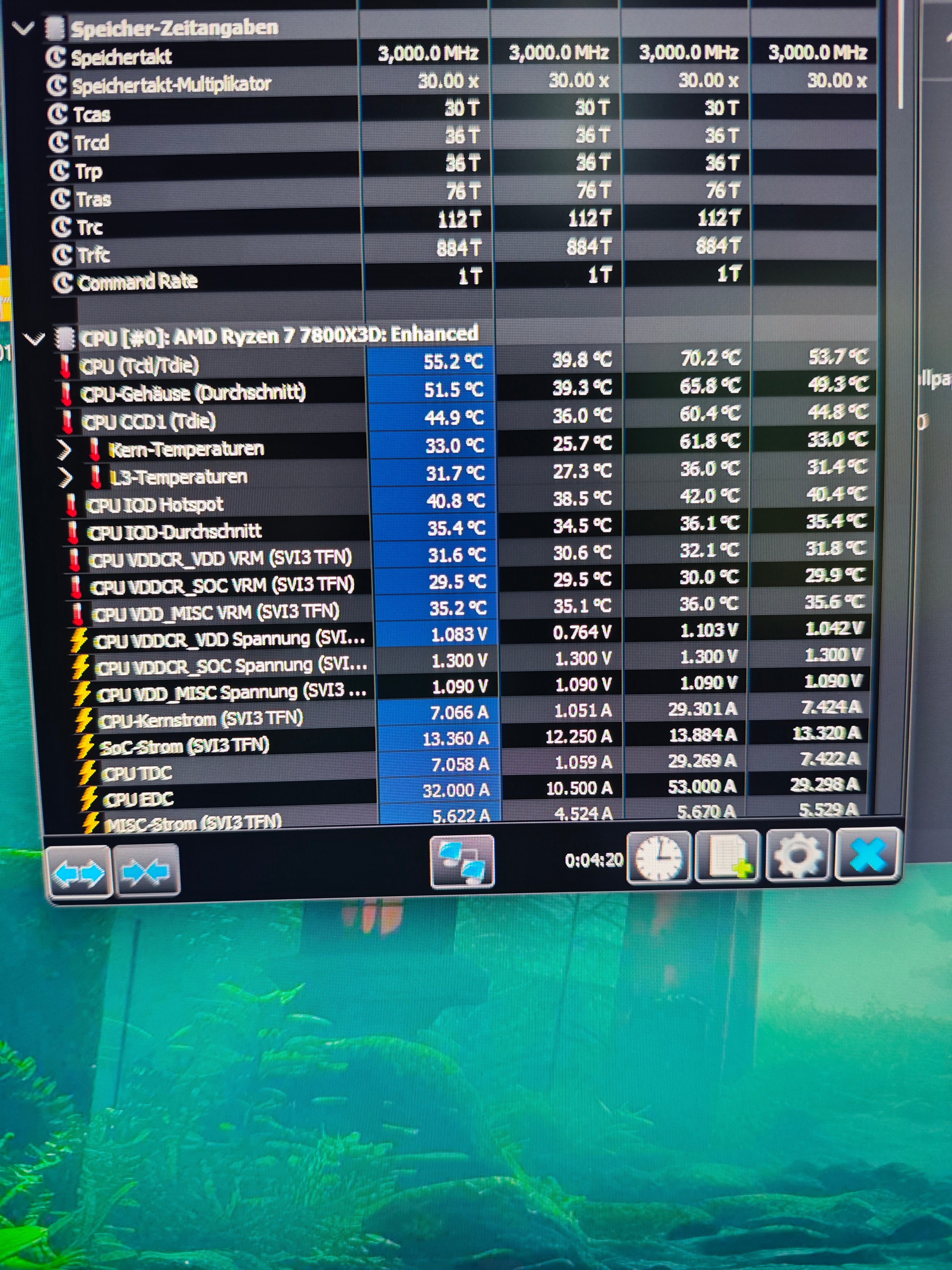

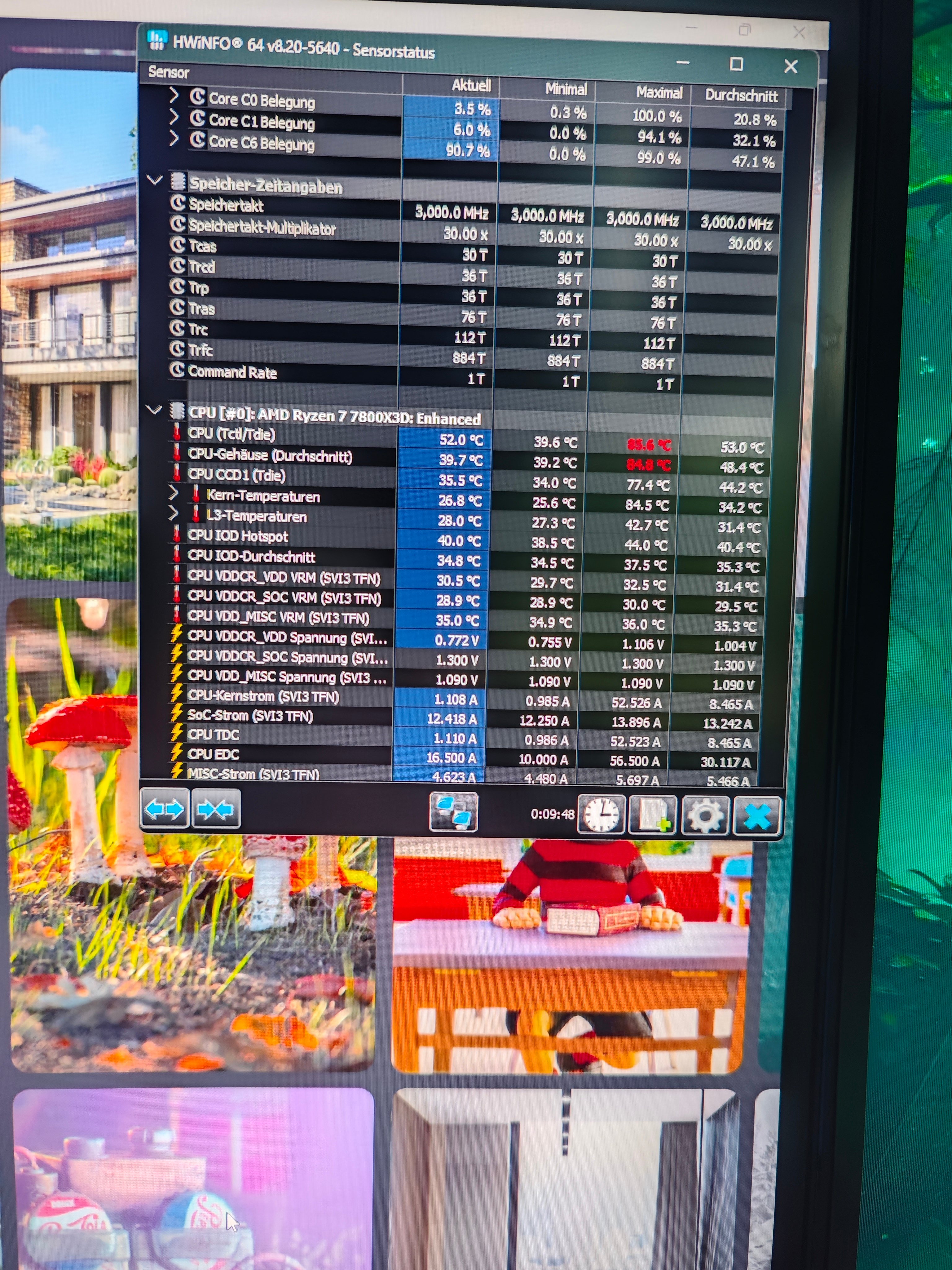

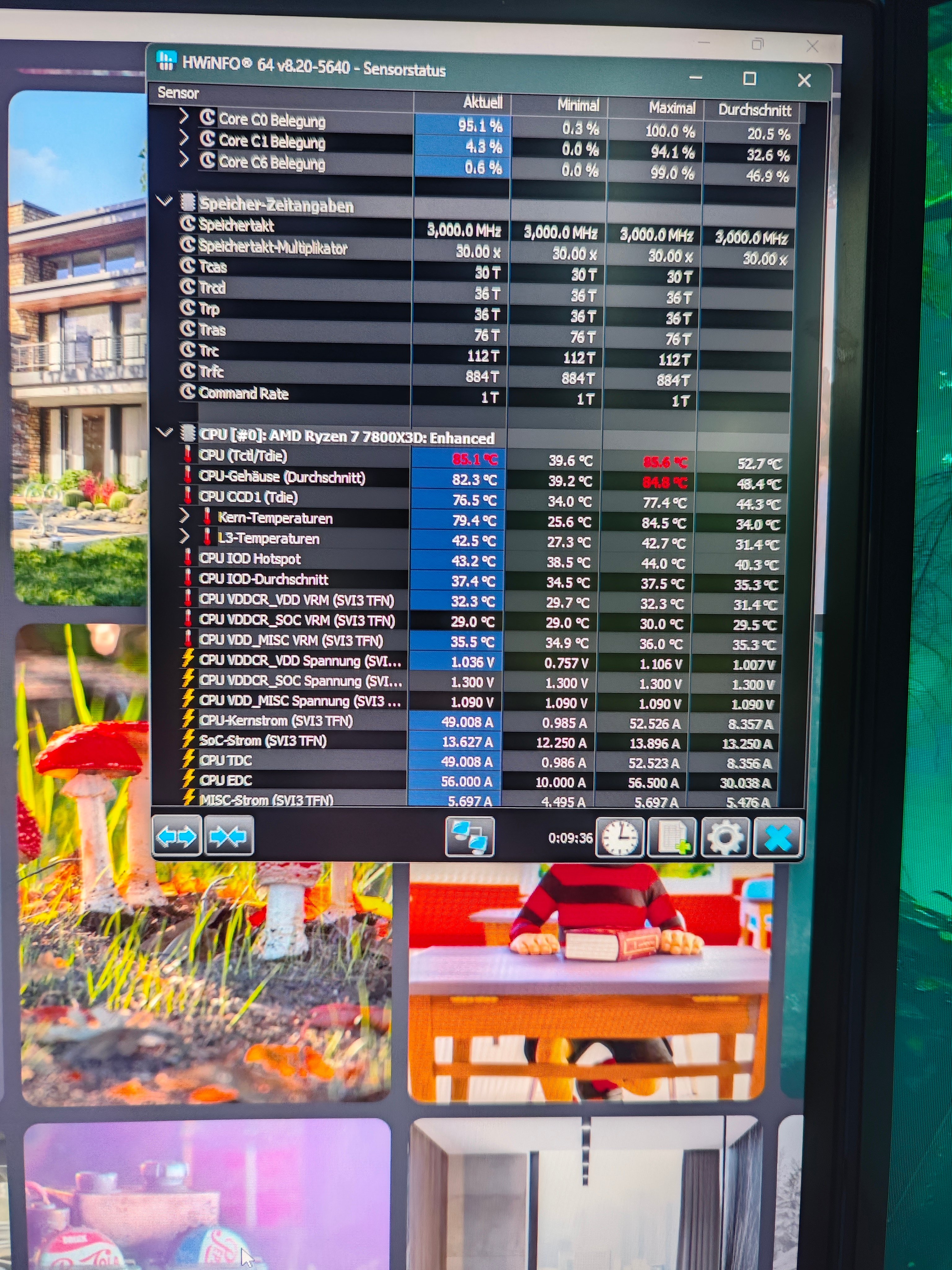

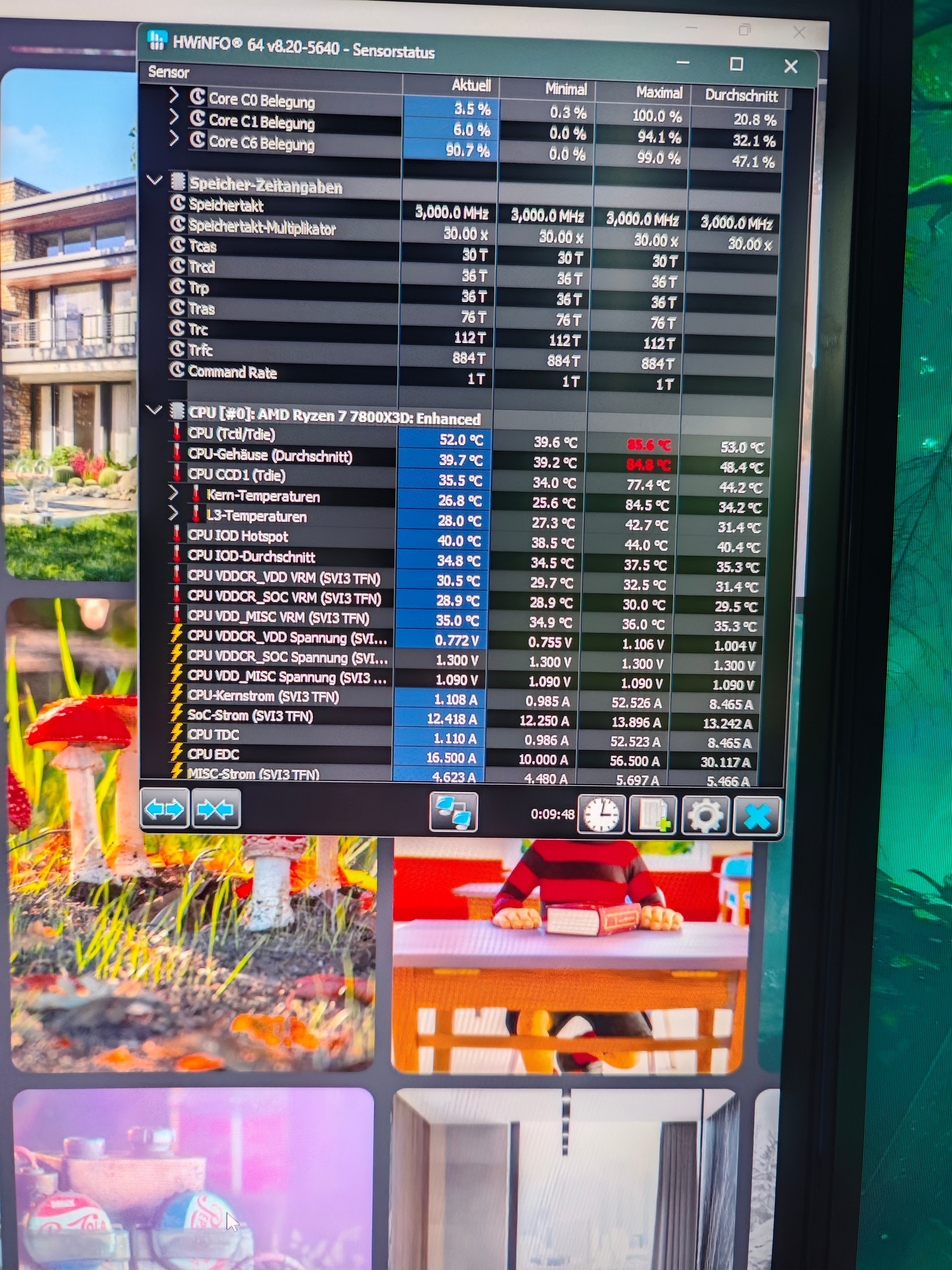

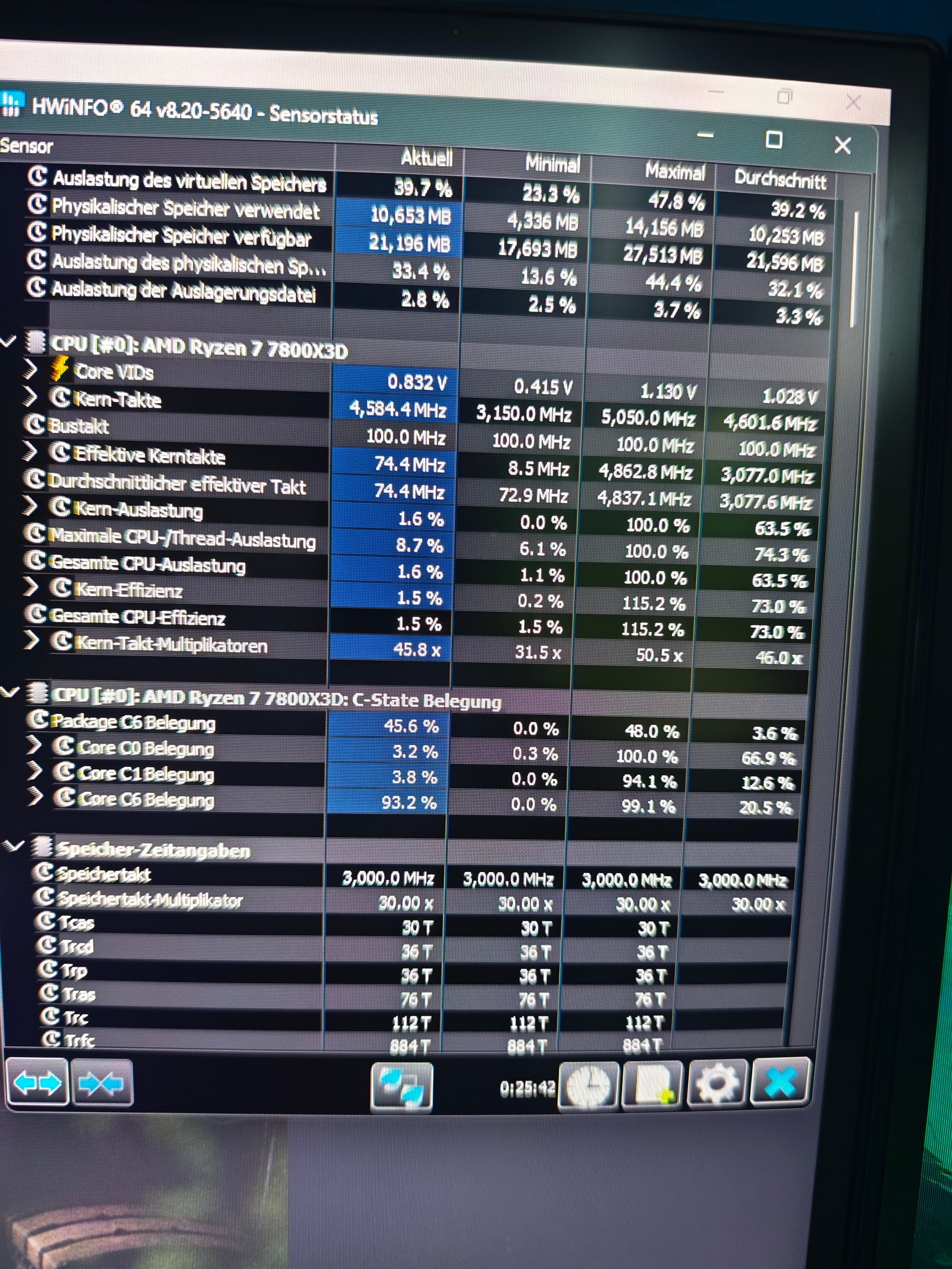

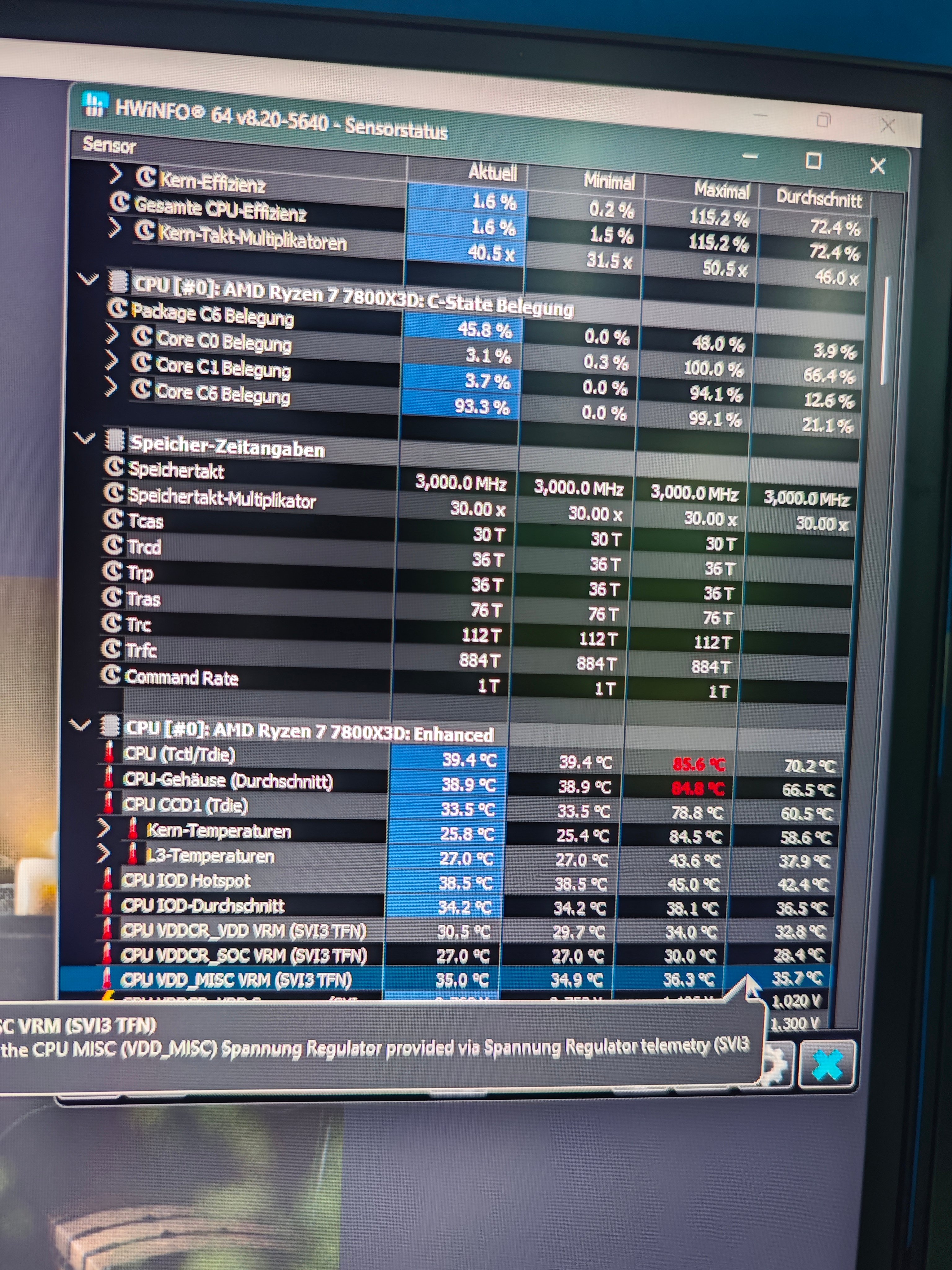

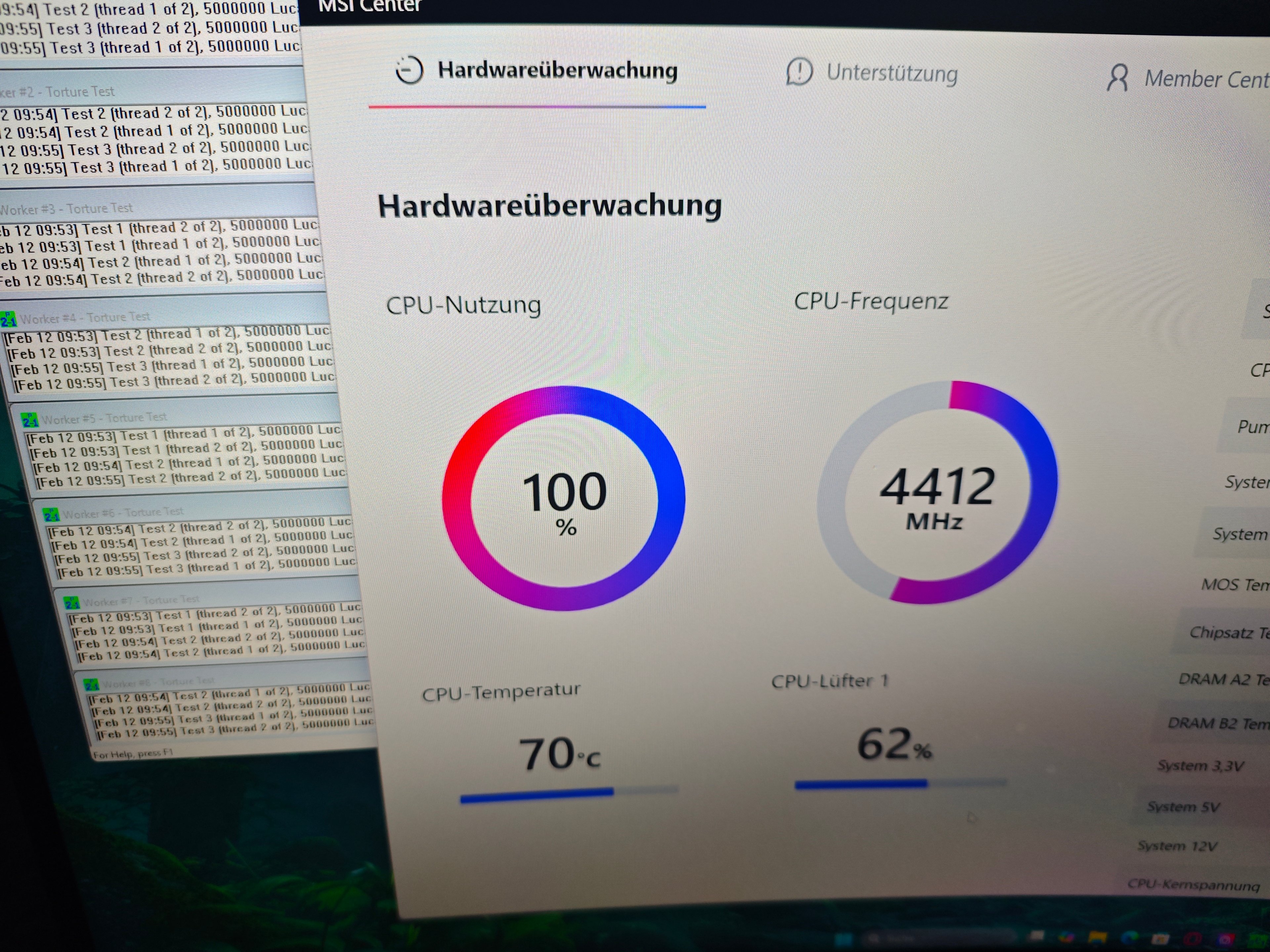

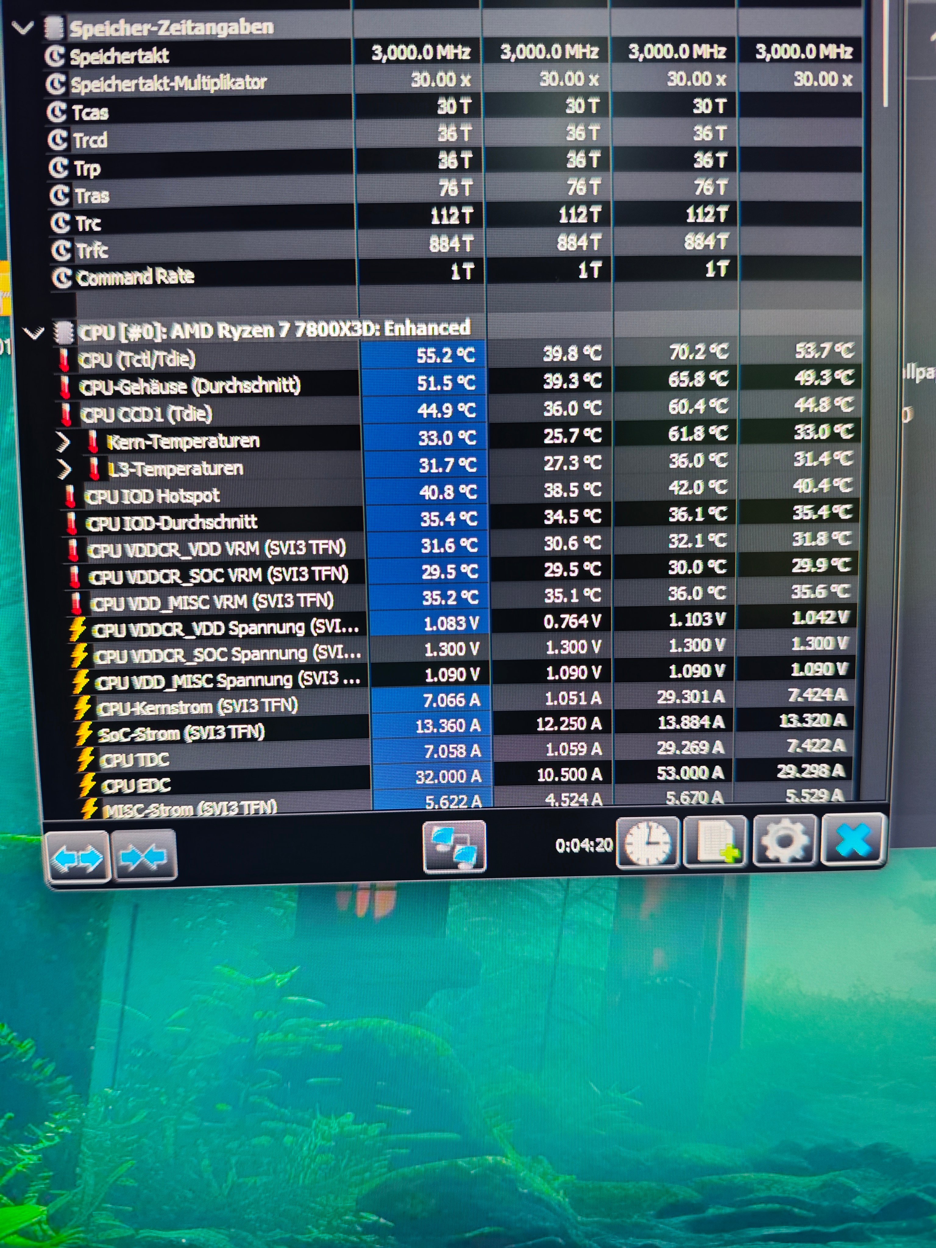

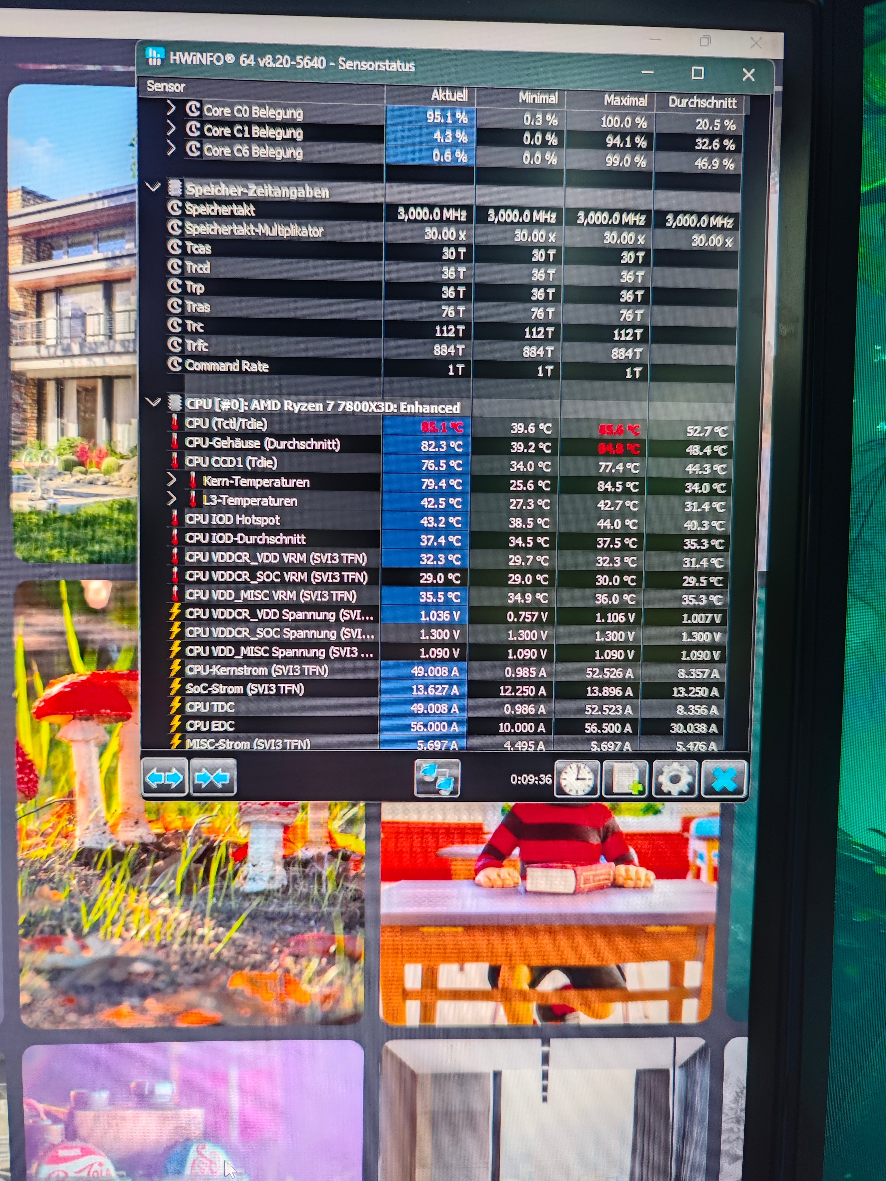

achja, und mir sind extreme Peaks aufgefallen, sprich nur wenn ich den Browser öffne steigt die Temperatur schlagartig an, keine Ahnung ob das bei dem 7800X3D so normal ist.
Grund
danke dir, aber wie mache ich das, ich finde auf der Seite von Western irgendwie nichts richtiges !?
ich hatte mir bei western zwar was runtergeladen aber er zeigt mir die platte nicht an in dem menü dort.
Die temperaturen sind ok

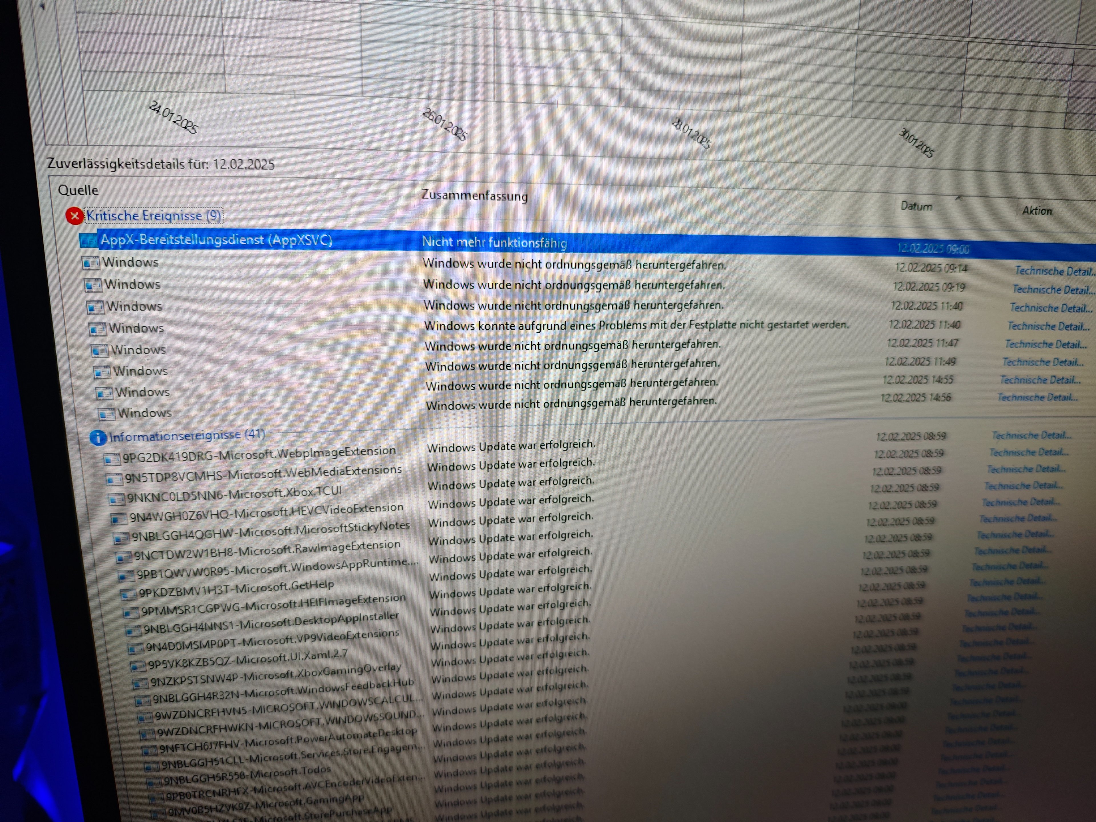

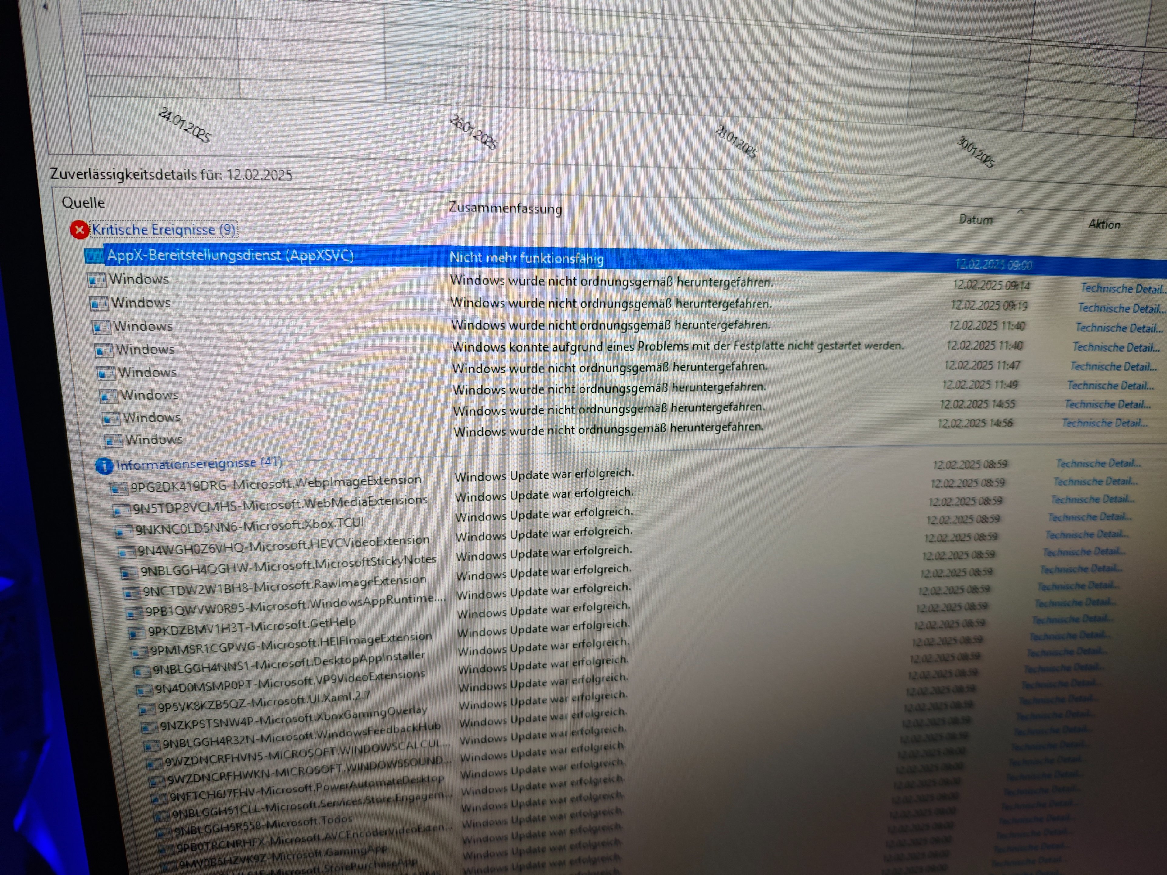

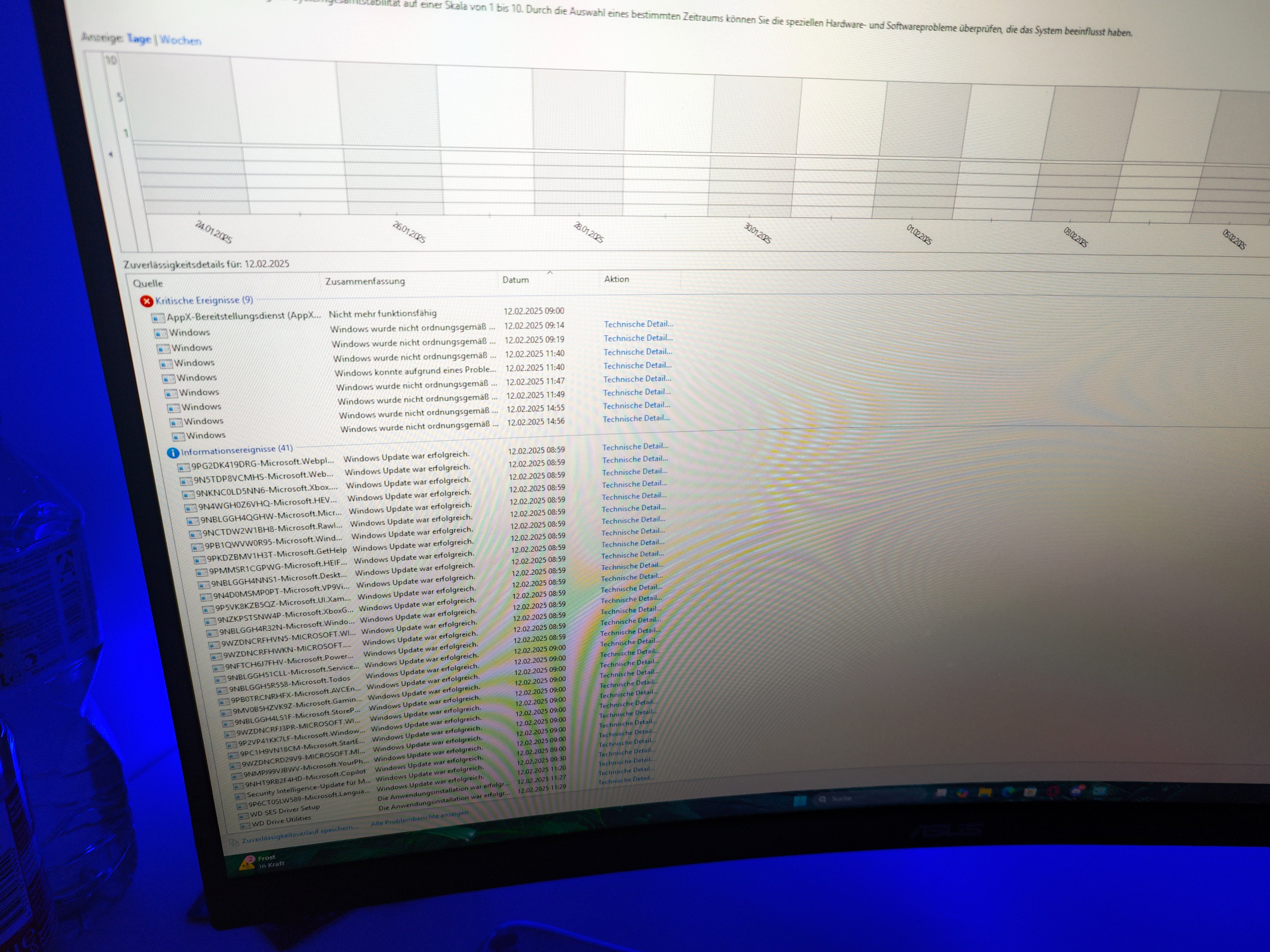

zeigmal bitte den zuverlässigkeitsverlauf
Reaktionen: wolffi007
bios wurde vorher das aktuellste aufgespielt.
wo finde ich bitte den zuverlässigkeitsverlauf ?
Gib in der Suchleiste von Windows zuverlässigkeitsverlauf ein.
Ich würde einen andere SSD kaufen, sofern sie schon das neueste Update hat.
bei deinen Programmen. einfach im Startmenu suchen

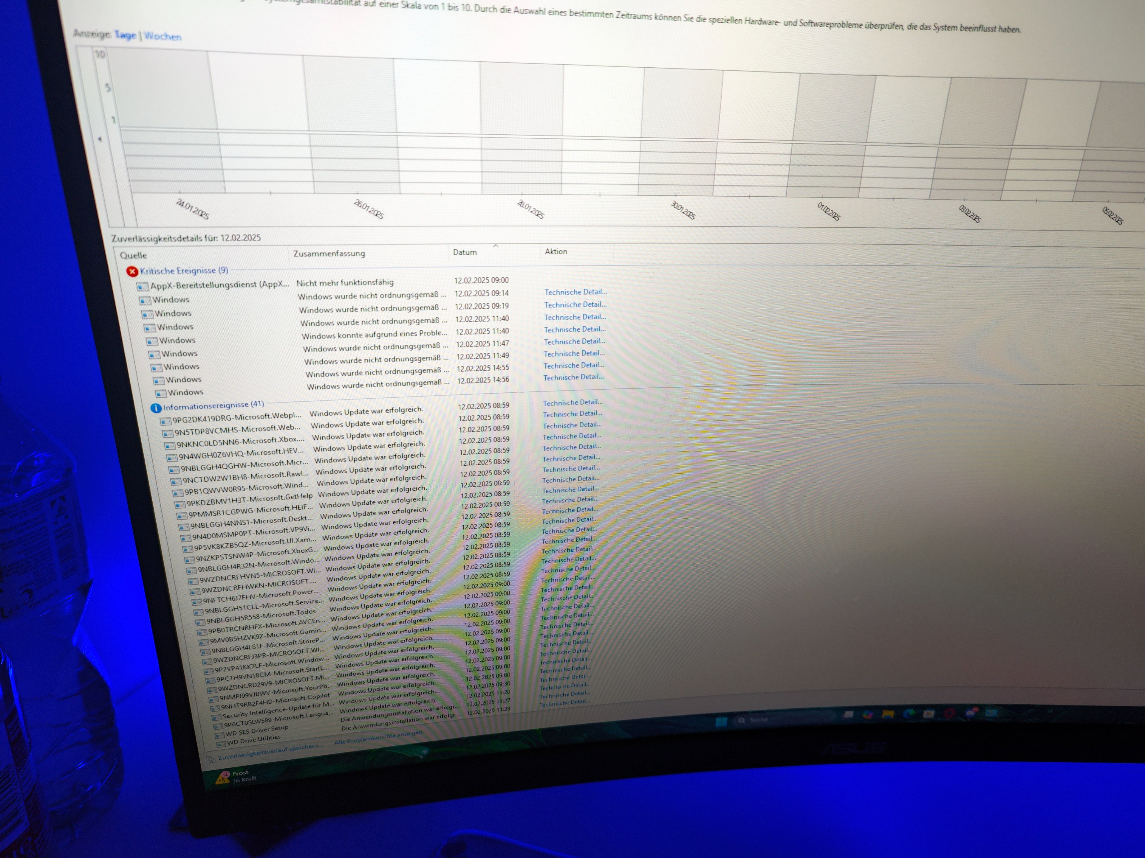

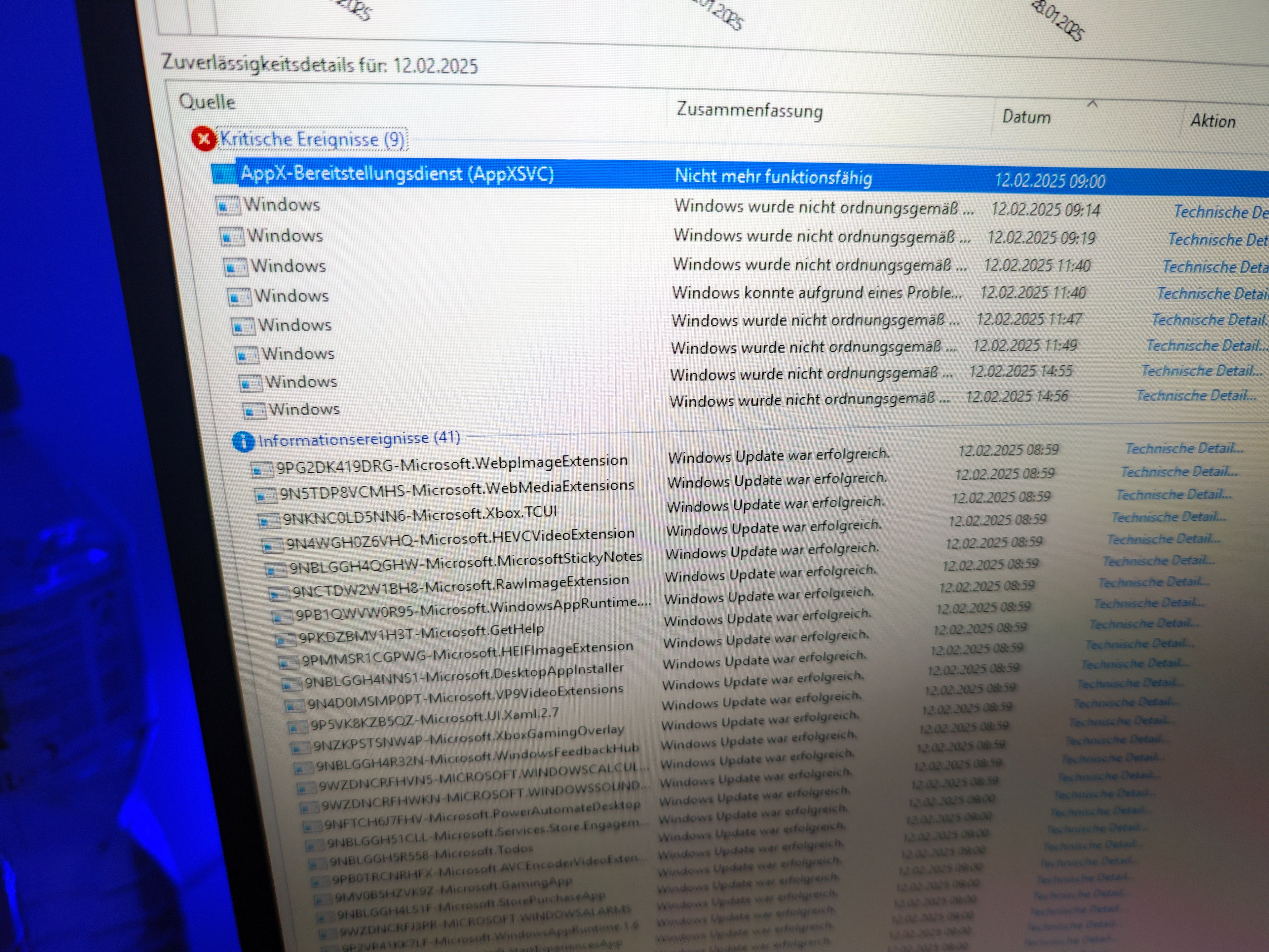

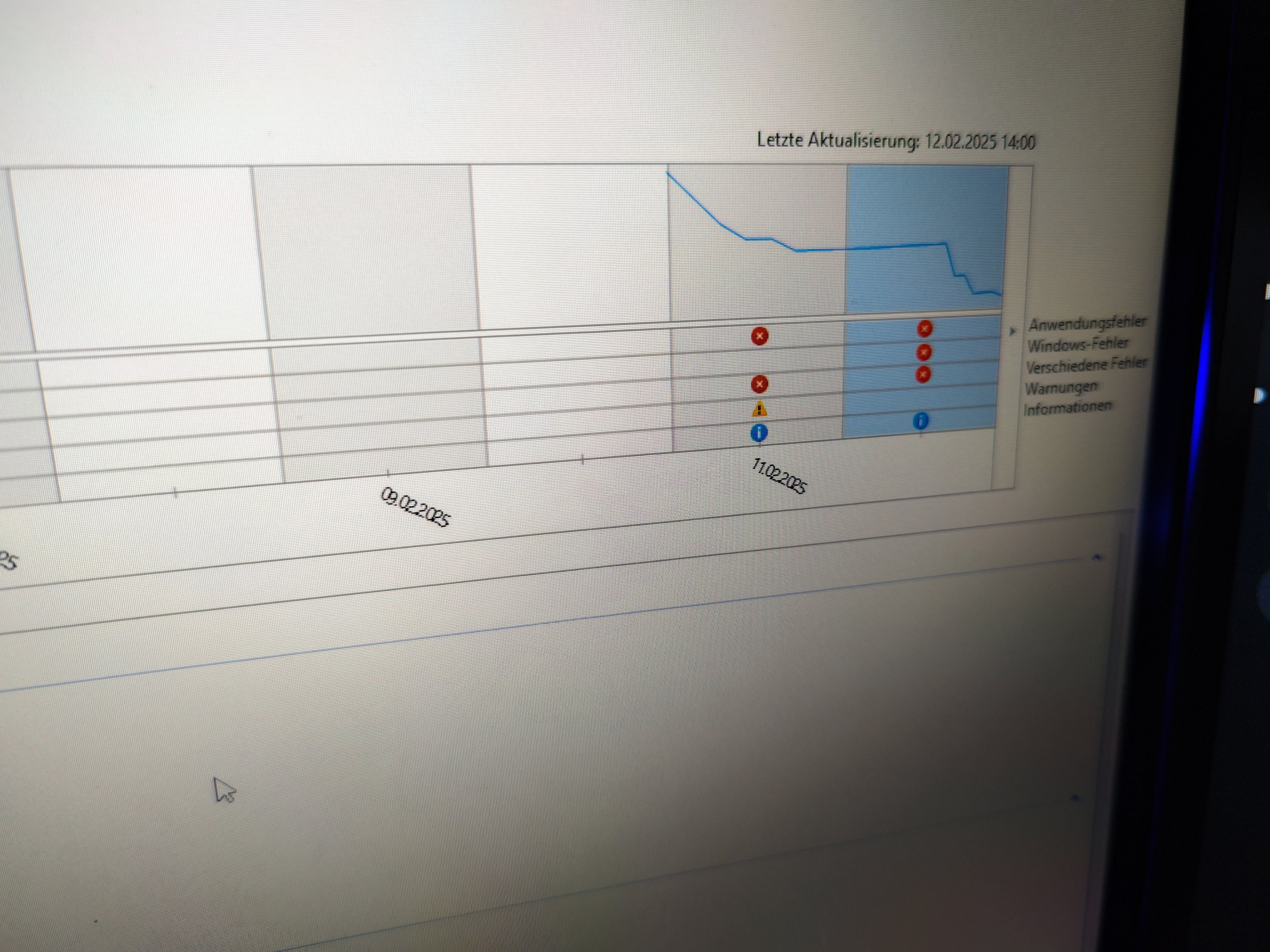

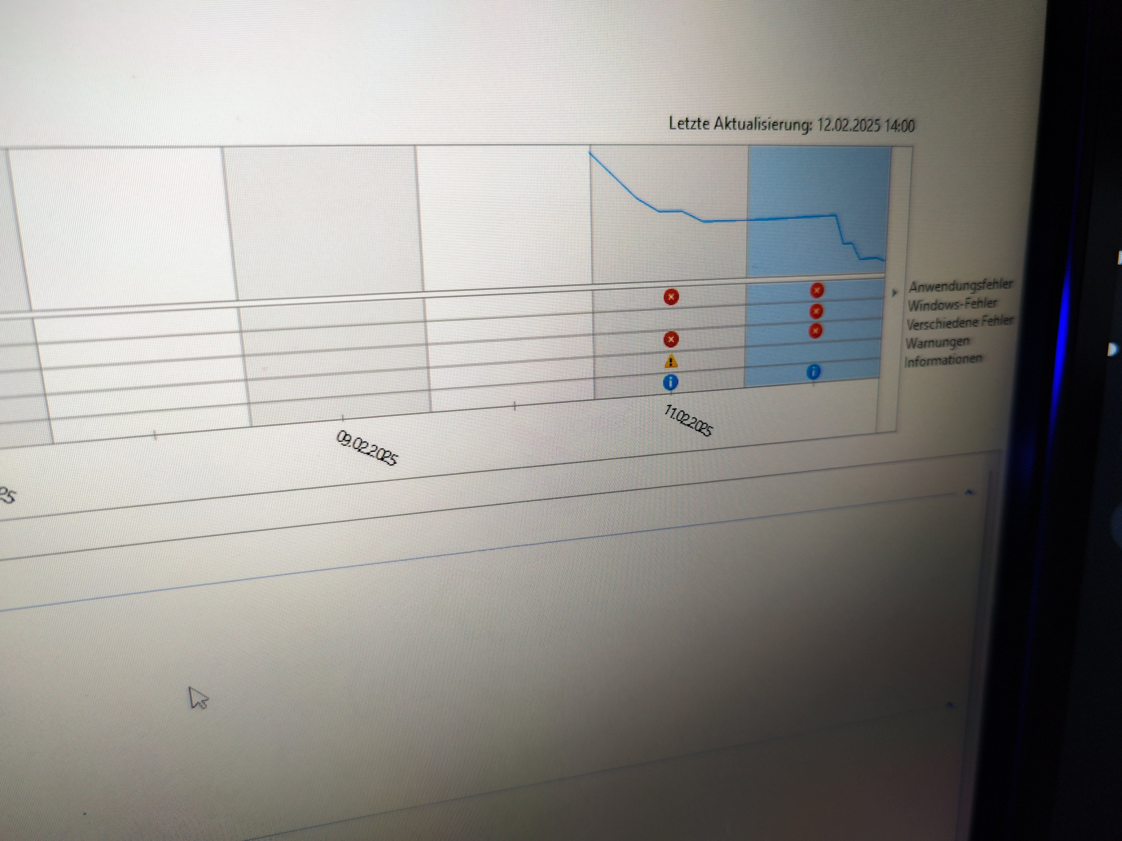

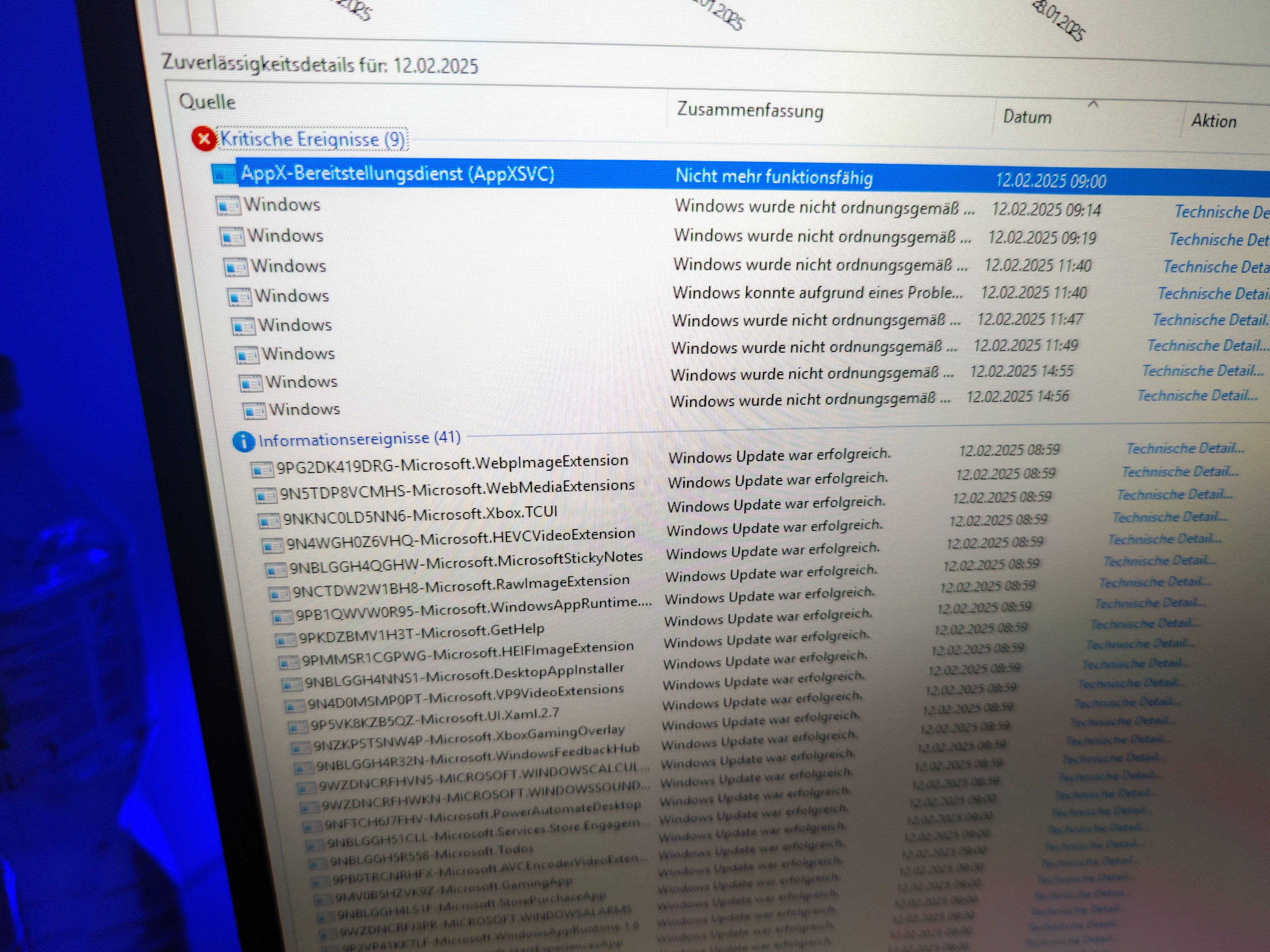

Hier der Zuverlässigkeitsverlauf.
Sind das die Blue Screens ?
Es konnte über das dashboard ein Update ausgeführt werden. Mal schauen ob es etwas bringt zumal sie ja vorher auf dem am4 board anstandslos lief ?
Das hängt mit dem HMB (Host Memory Buffer) zusammen, auf den jetzt mit Windows 11 24H2 in größeren "Häppchen" zugegriffen werden kann. Wenn allerdings die SSD-Firmware damit nicht klarkommt, gibts halt BSOD. Mit einem AM4-System hättest du genau dieselben BSODs unter Windows 11 24H2. Das Firmware-Update behebt das Problem. Alternativ gäbe es noch den Workaround, den HMB komplett abzuschalten. Das würde aber die Leistung der SSD reduzieren.
Reaktionen: Firefly2023 und wolffi007
Vielen dank ich habe die platte jetzt über das dashboard ein update unterzogen sowie nochmals die Chipsatztreiber neu installiert, ferner habe ich das msi center gelöscht.
Ich konnte jetzt mehrere Neustarts durchführen ohne einen blue screen, ich hoffe, dass das Problem jetzt behoben ist.

Bzgl der Temperaturpeaks ist das alles normal ja ? Ich öffne den browser und Zack von 40 auf 68 grad oder so.
Großes Dankeschön!!!
