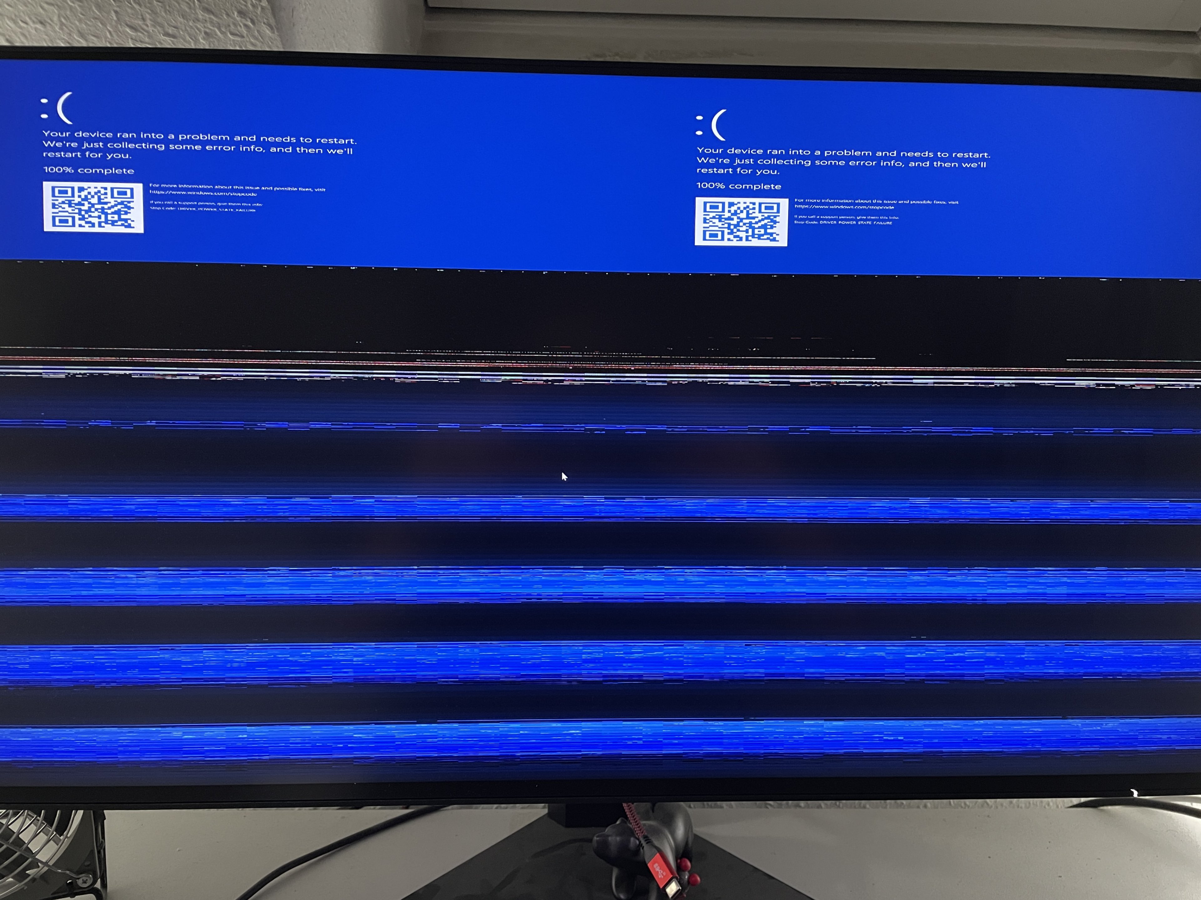

Nach dem Aufwachen aus dem Standby (S3, Energiesparmodus) stürzt der Rechner nach kurzer Zeit mit Bluescreen ab (wenige Sekunden bis wenige Minuten, meist nach dem Starten von Programmen). Der Bluescreen ist dabei verzerrt, s. Anhang.

Mit der Software Bluescreenview kann man sich relativ schön die dumps darstellen lassen, die beim Bluescreen abgelegt werden. Da sieht dann man unter Umständen ob ein fehlerhafter Treiber dahinter steckt etc.
