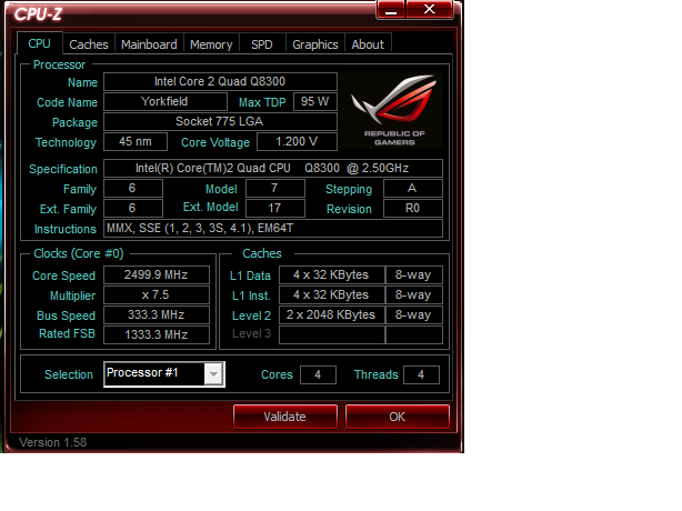

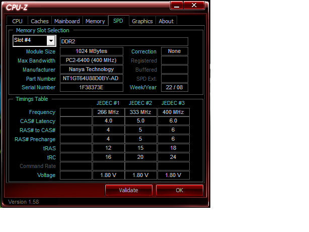

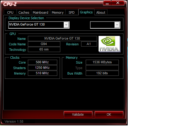

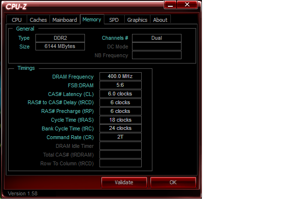

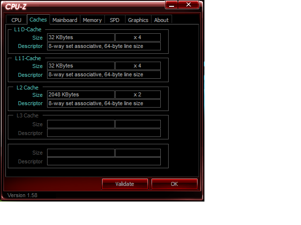

so habe nun memtest die ganze nacht laufen lassen und dabei wurde kein fehler festgestellt
hierbei füge ich dann screenshots von CPU-Z hinbei
CPU-Z.Caches.png31,3 KB · Aufrufe: 194 -
CPU-Z.CPU.png42,3 KB · Aufrufe: 180 -
CPU-Z.Graphics.png32,3 KB · Aufrufe: 156 -
CPU-Z.Mainbord.png32,2 KB · Aufrufe: 209 -
CPU-Z.Memory.png33,6 KB · Aufrufe: 154 -
CPU-Z.SPD 1.png38,9 KB · Aufrufe: 134 -
CPU-Z.SPD 2.png35,3 KB · Aufrufe: 171 -
CPU-Z.SPD 3.png38 KB · Aufrufe: 142 -
