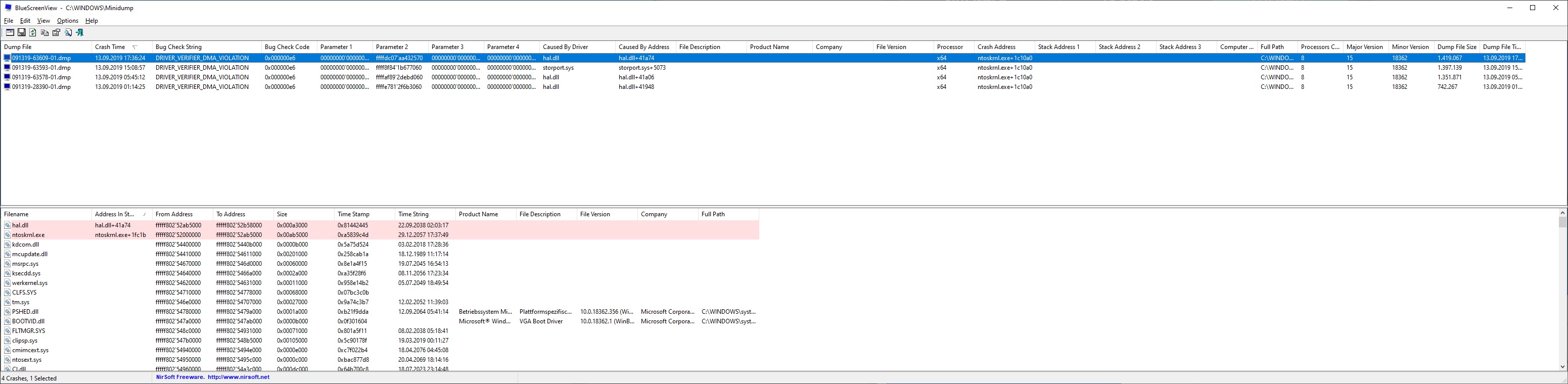

Bluescreen bei Betrieb von 2 externen Festplatten gleichzeitig
Tja ........ zu früh gefreut.
Es lief zwar über 2 Stunden, aber dann war trotzdem Crash und danach hat es sich wieder auf so ca. 30 Minuten eingependelt.
Zwischendrin habe ich alles Mögliche ausprobiert, z.B. Festplattendiagnose inkl. Oberflächentest, Speicherdiagnose, Schreibcache deaktivieren, USB-Energiesparen deaktivieren, usw., alle Test klappen ohne Fehler, aber es nutzt alles nichts.
Das Einzige was geht ist, wenn ich immer nur kleine Mengen an Dateien kopiere, also Dateien mit einer Gesamtgrösse < 10 GB oder so, dann die Docking Stations entferne/ausschalte, wieder einschalte und dann die nächsten knapp 10GB kopiere.
