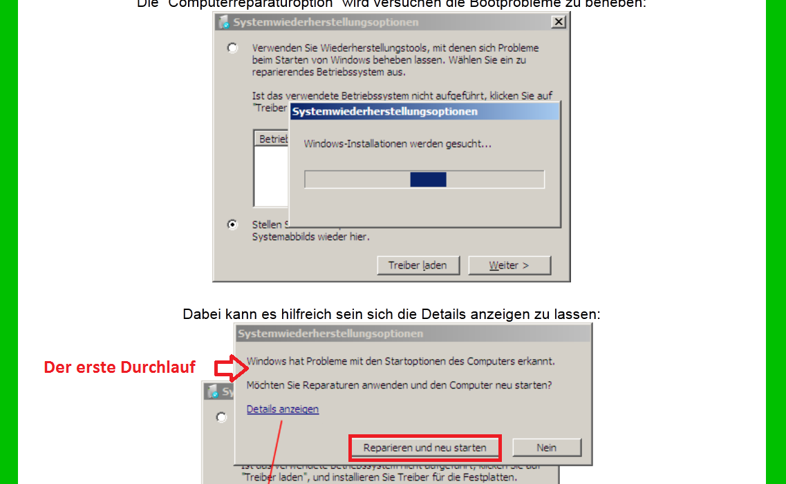

Ich habe jetzt versucht mit der Install-DVD das wiederhergestellte Image startfähig zu machen. 3x DVD gebootet und Systemstartreparatur durchlaufen lassen bis die meldung kam, dass keine Fehler gefunden wurden. Leider startet Windows nicht. Es kommt die Meldung "Loading operationg system" (kommt immer), dann blinkt der Cursor - das wars.
Das booten des normalen Windows geht, nur nicht wenn die Platte mit dem Test-Windows angeschlossen ist.

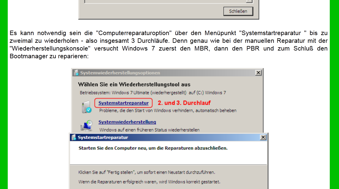

3 mal die automatische Bootreparatur ausführen mit einem Neustart nach dem ersten Mal !
Wie das geht, hatte ich verlinkt ... Diese gute Anleitung sagt alles wesentliche aus ! (siehe Bild unten).
http://www.unawave.de/installation/boot-reparatur.html
Nur wenn diese nicht klappen sollte geht es hier weiter :
