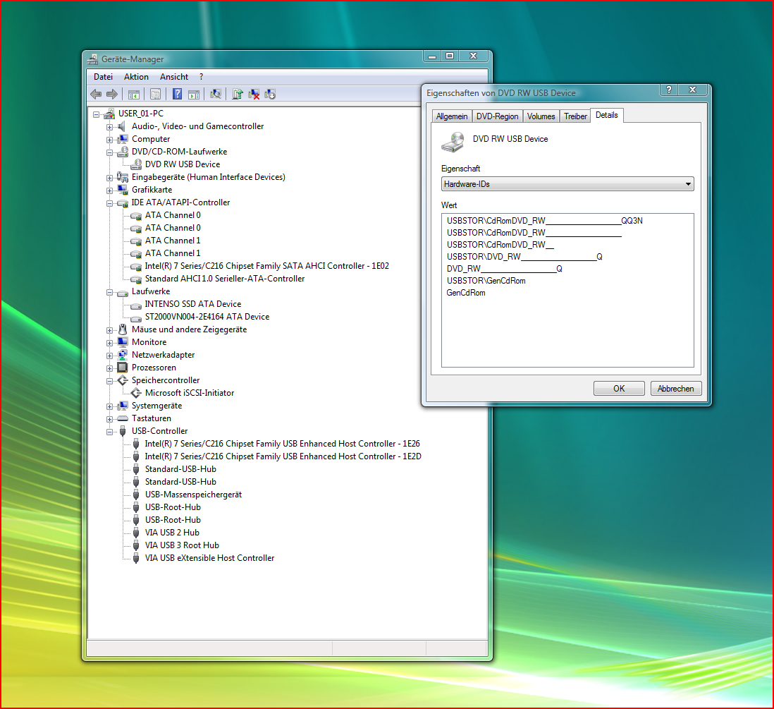

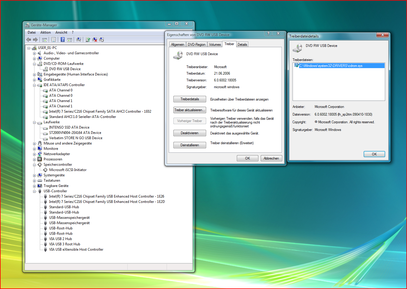

@HerrAbisZ: Angehängt ein paar Daten, wie angesprochen. Der Mausklassentreiber wird als der Störenfried erwähnt, was bedeutet das?
  • debug.txt
    debug.txt
Das ist von VISTA ? Und von XP ?
Hast du eine spezielle Maus ?
