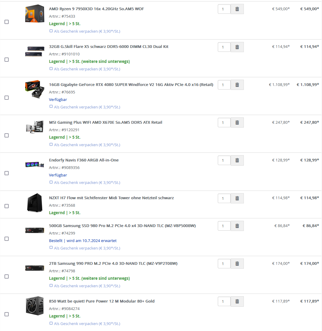

ich habe mir vor zwei Monaten einen neuen Rechner gekauft und ihn direkt bei Mindfactory zusammen stelln lassen. Sprich, es wurde alles eingebaut und getestet, nur W10 wurde nicht installiert.
Als ich angefangen hzabe, ihn zu benutzen kamen ständig Bluescreens, die mit Treibern und sowas zu tun hatten. Ich hatte vergessen, die Treiber zu aktualisieren und habe, da ich mich nicht auskenne, komische Treiber installiert und mich letzendlich dazu enbtschieden, W10 komplett neu installieren, da ich mir irgendwas damit ruiniert habe.
W10 wurde neu aufgesetzt, diesmal wurde sogar vom Mainboard selbst eine MSI Software zum aktualisieren der Treiber beigefügt und jetzt lief über mehrere Monate alles ohne Probleme und sehr gut. Nun.. seit vorgestern bekomme ich wieder einen Bluescreen, dass irgendwelche Treiber nicht gehen.. "kmode_exception_not_handled" sagt der mir.. Ich habe nur die hauseigene Treiber Software benutzt, + die von NVIDIA und ich weiß nicht weiter. In den letzten 3 Tagen trat er wieder zwei mal beim Zocken auf.
Ich werde jetzt erstmal späöter nochmal schauen, ob alle Treiber aktuell sind. Stören tut es mich trotzdem. Unten sind die Sachen, die ich habe aufgelistet, das Netzteil sind aber 1000W und nicht 850W. Ich habe Windows 10 Pro drauf. Nur die Gaming Clients und kein unseriöses gedownloadetes Zeug.

Ram läuft auf 6000 Mhz ...?
CPU-Z Posten von Memory und SPD ...
besser nur 5200 Mhz
Ansonsten Memtest86 durchführen.
