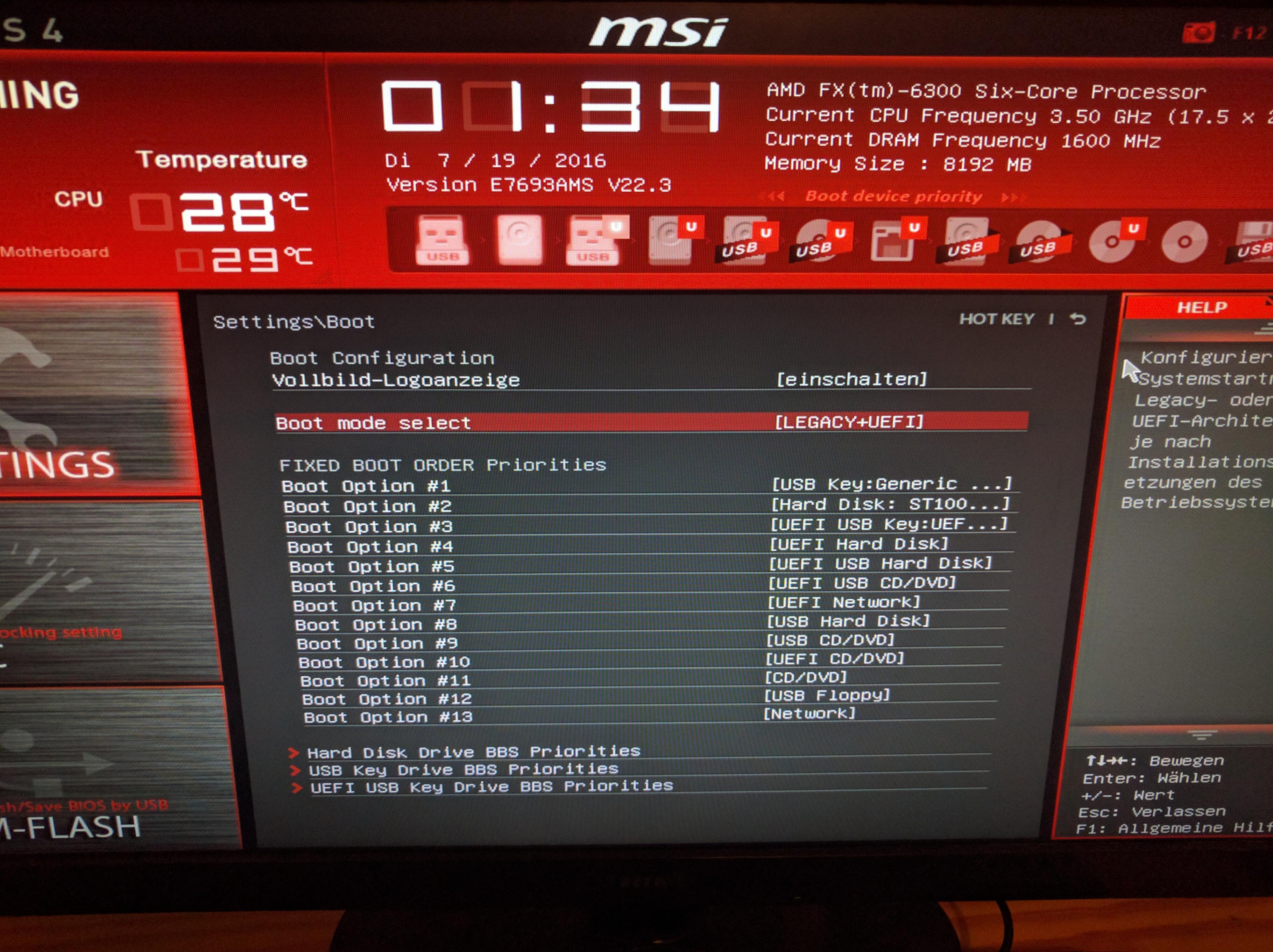

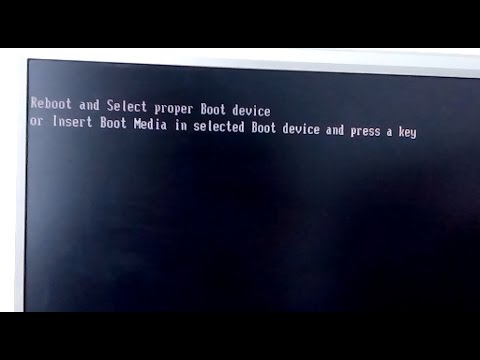

Zweitens geht's darum, ich würde gerne Windows per USB Stick drauf spielen, da ich den schon bereit habe.
Jedoch sobald ich den Stick einstecke und den Rechner einschalte, findet er den Stick nicht.
Da auf der Festplatte noch nichts drauf ( NEU ), fährt er ja nicht hoch, habe den Stick
als erstes im Boot Menü angegeben und dann bekomme ich die Meldung ( siehe Bild ).
Irgendwelche Lösungen ?
Freue mich über eine Antwort, oder auch mehrere :)
Vielen Dank im voraus.

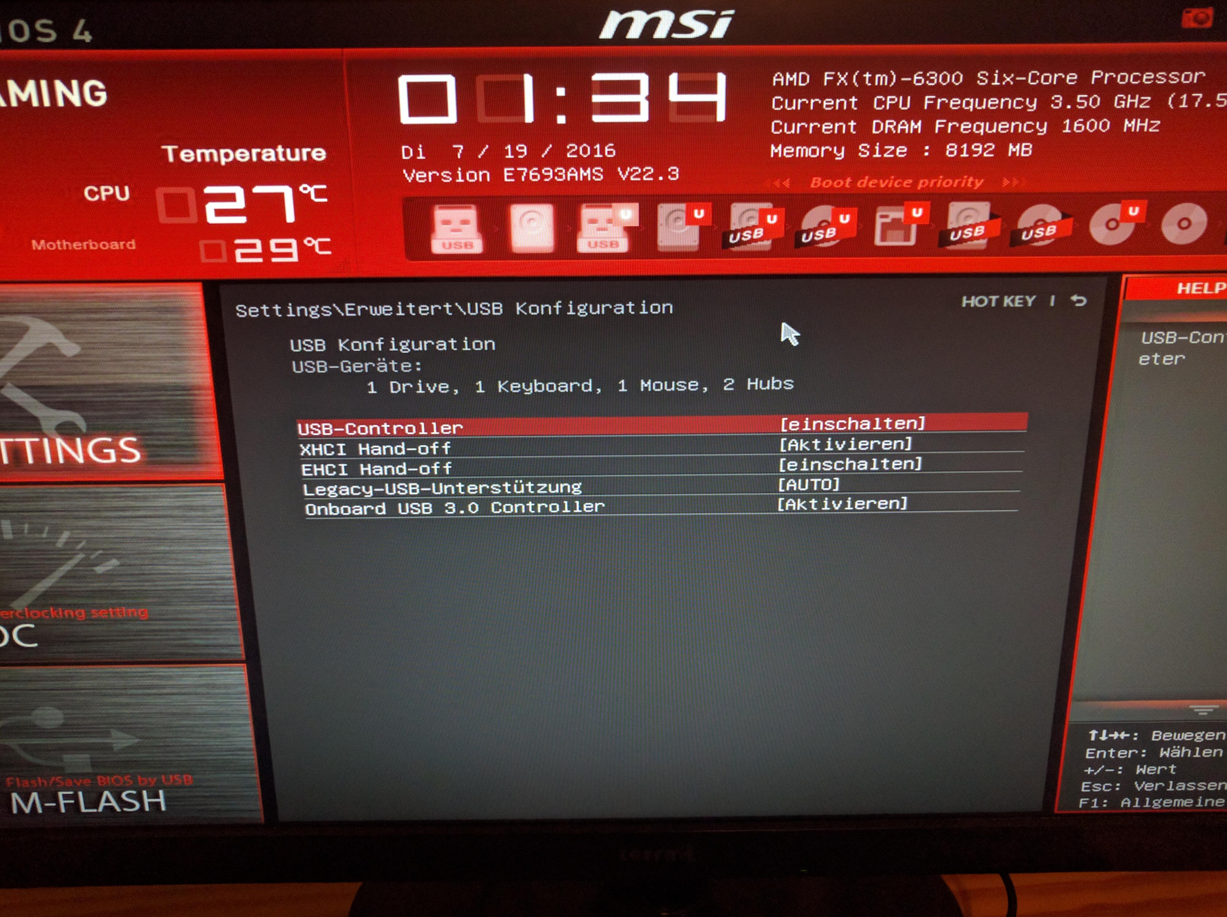

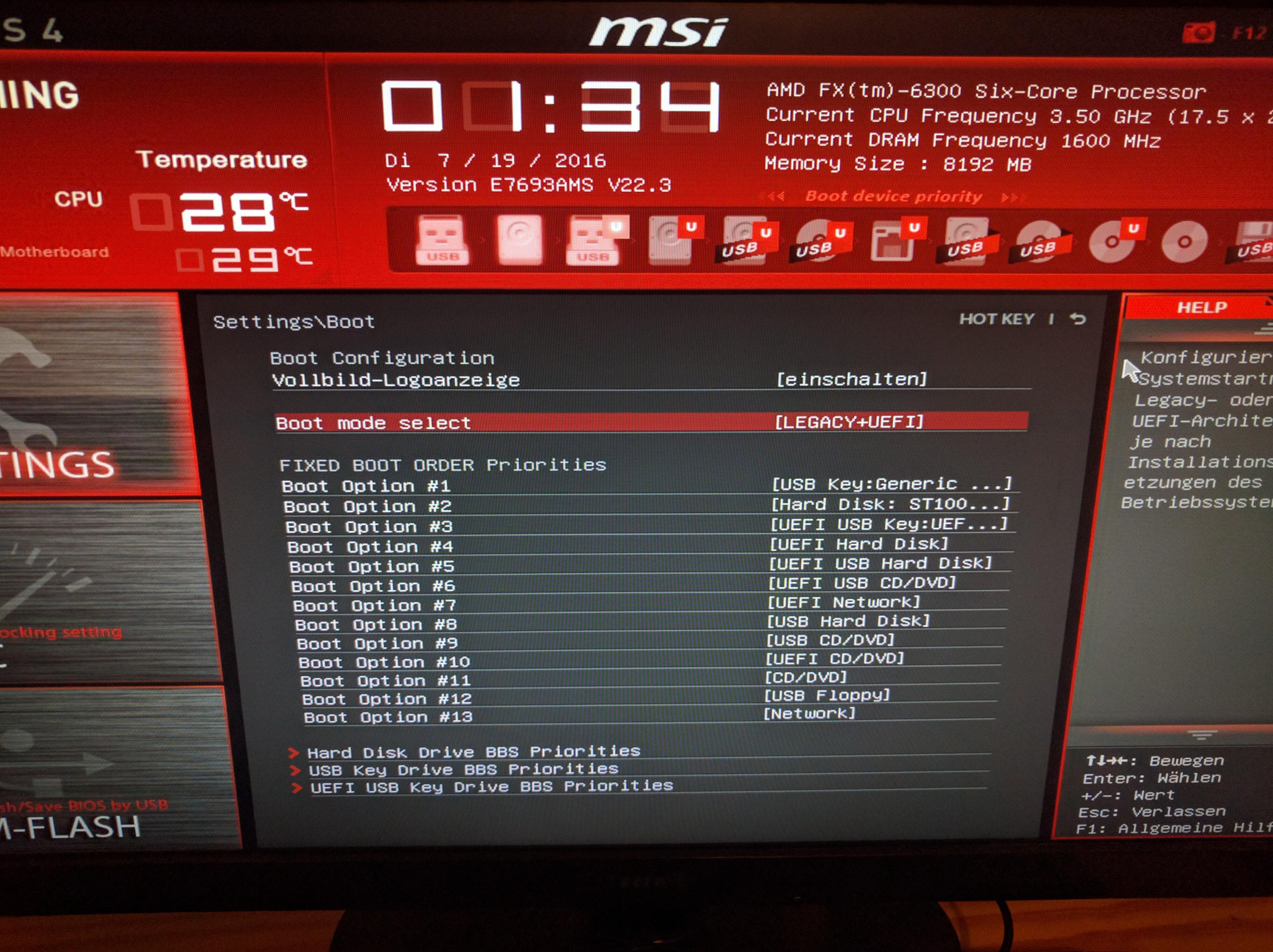

und beim booten mit f8 oder f10 das bootlaufwerk auswählen geht auch nicht?
evtl im bios ein extra punkt das von usb überhaupt gebootet werden kann oder usb initialisierung deaktiviert?

@Stress: wo ist der USB Stick eingesteckt? USB 2.0 oder USB 3.0 Anschluss?

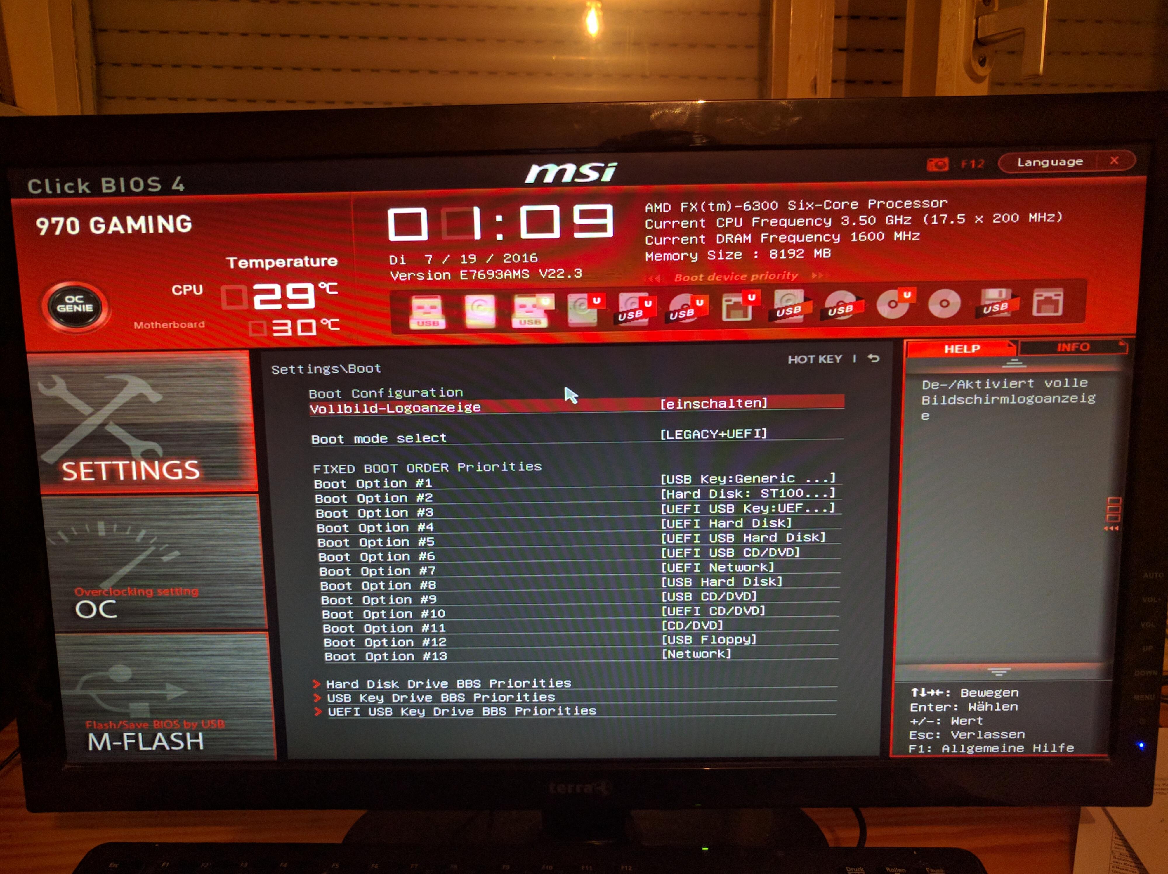

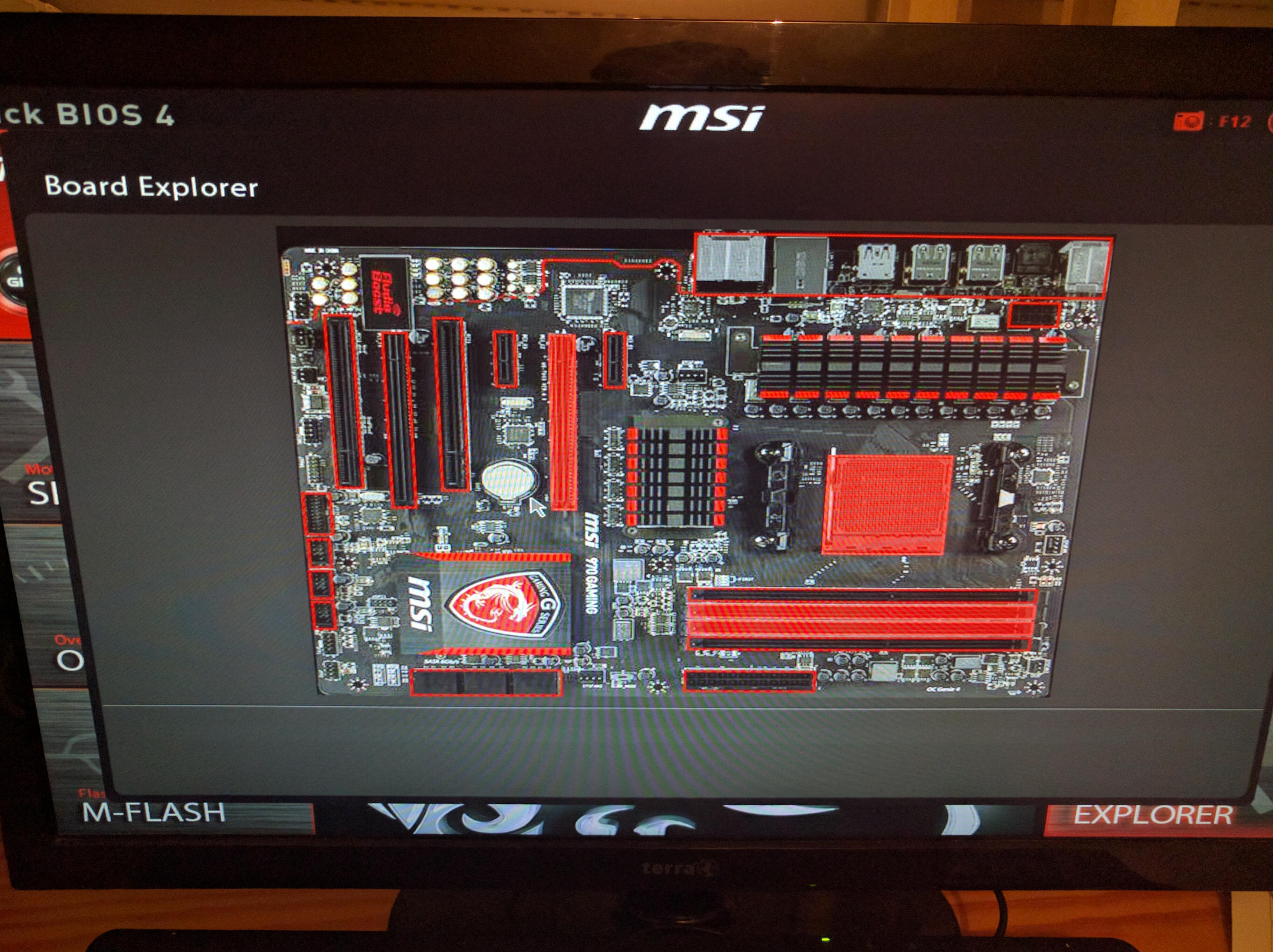

habe die Bilder mal hoch geladen, eventuell hilft das ja weiter
versuchs mal mit [uefi usb key] an erster stelle
oder boot mode nur auf legacy
Gerade versucht, kommt die Meldung Reboot and Select proper Boot device, ich füge nochmals 2 Bilder hinzu
Bei Legacy habe ich auch schon mein Glück versucht, habe es nach dem ersten Bluescreen nicht mehr versucht.
Bei Legacy USB Unterstützung habe ich AUTO, einschalten und ausschalten auch schon probiert.
momentan vorne bei dem nicht blauen, obwohl ich auch schon den blauen versucht habe, also alle Ports versucht, hinten sowohl vorne
