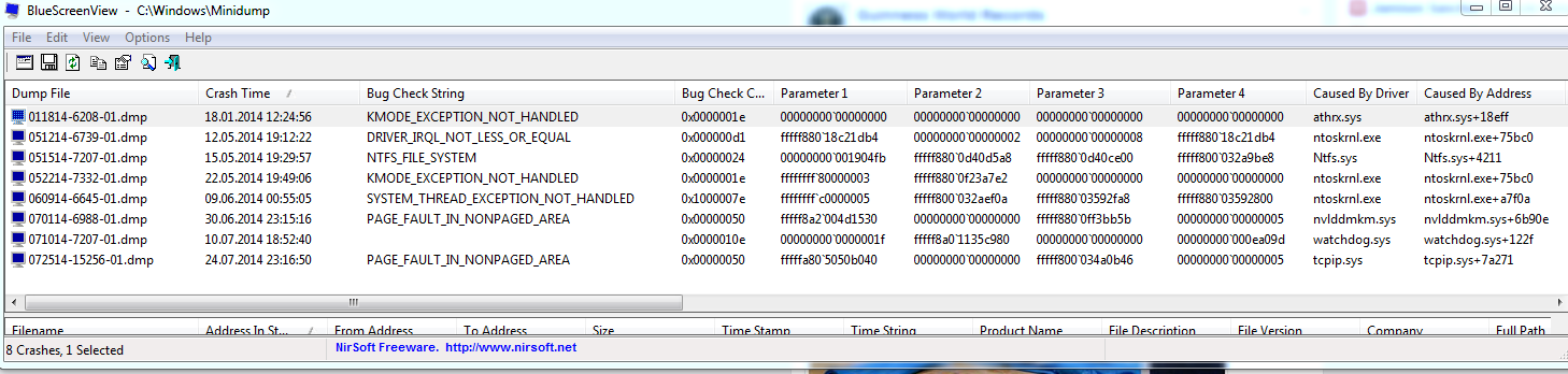

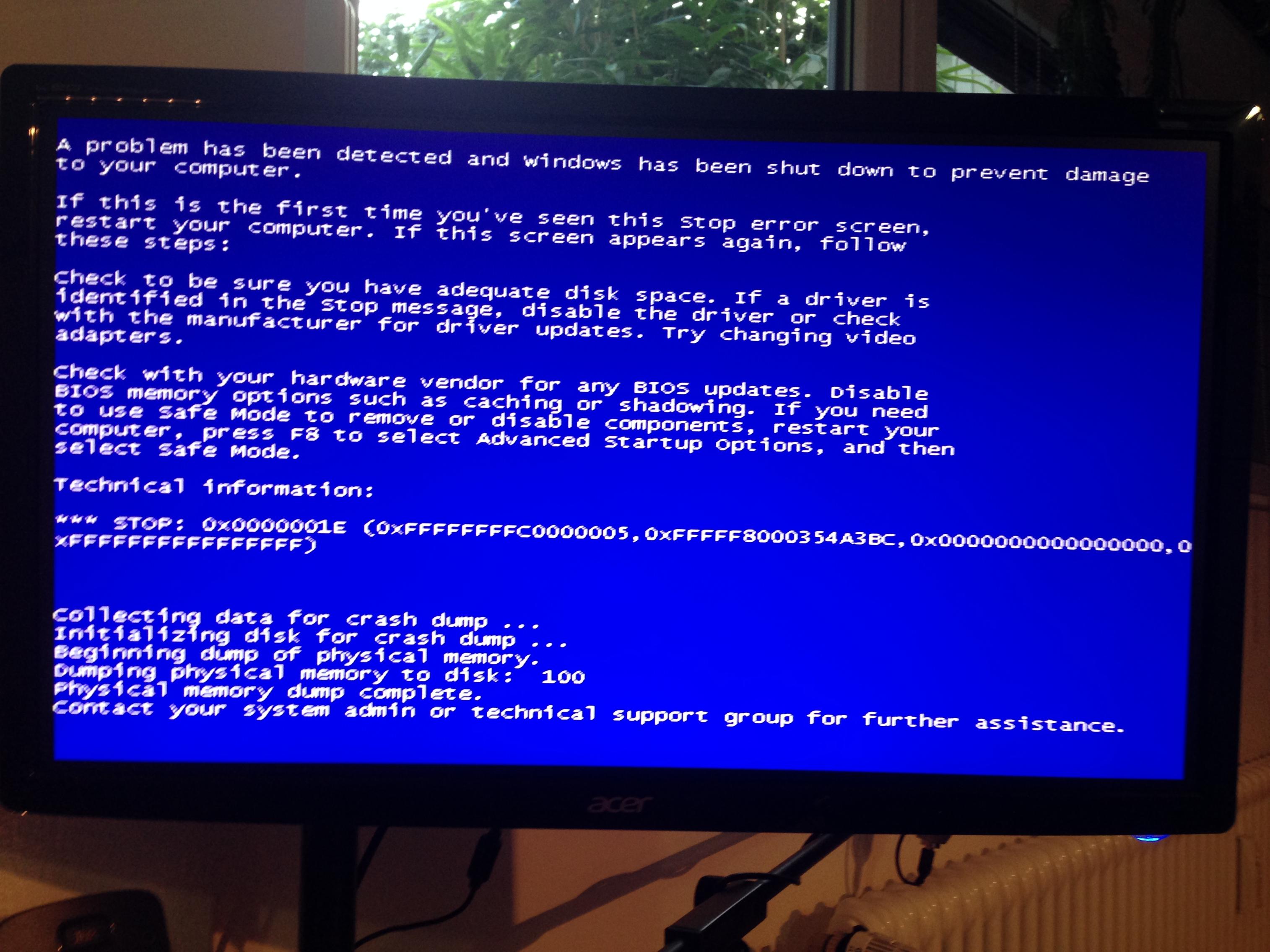

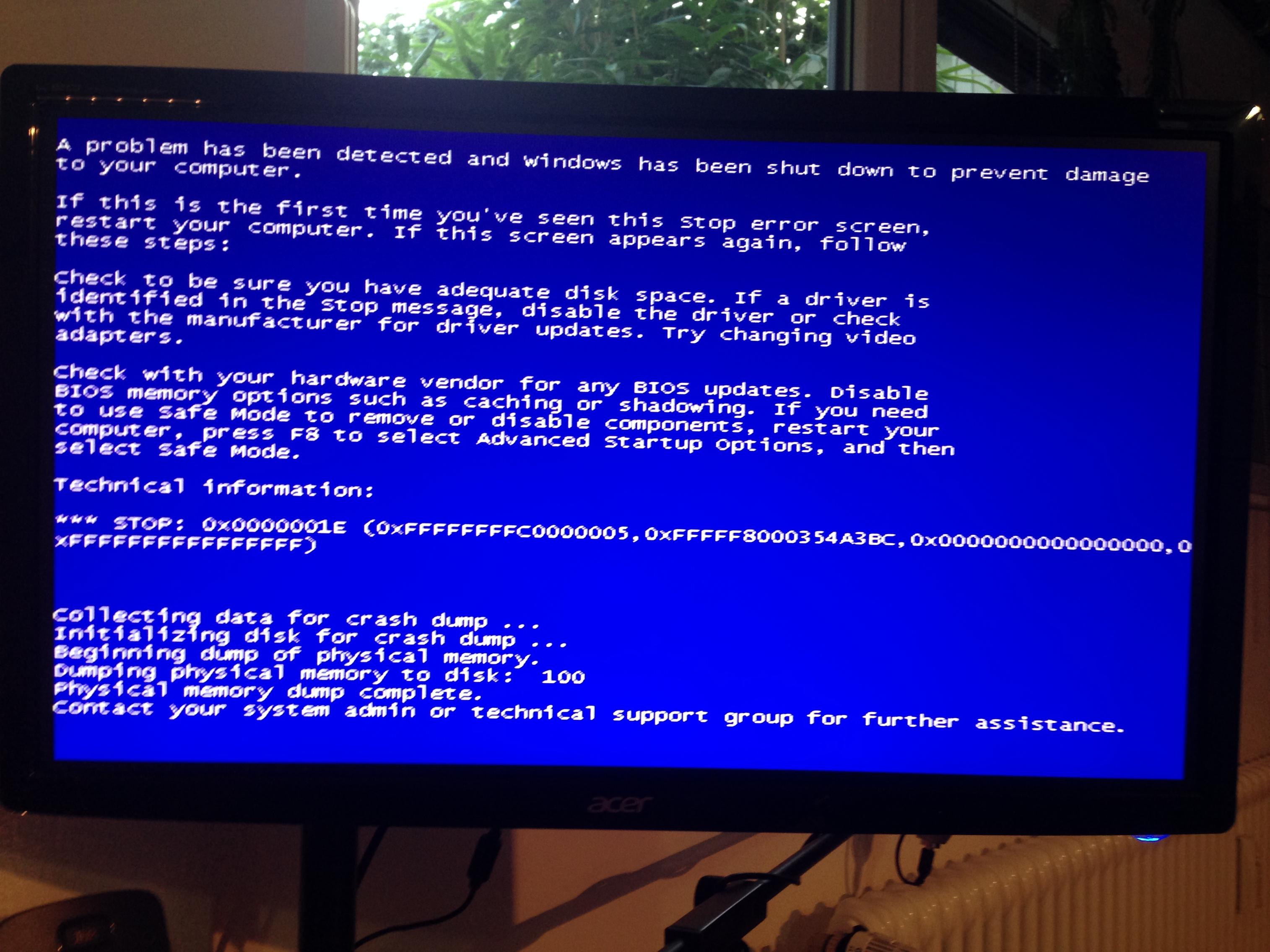

habe mir ca. vor einem 3/4 Jahr einen PC zusammengestellt und gekauft. Nun kommt seit kurzer Zeit immer wieder in unregelmäßigen abständen der gleiche Bluescreen immer wieder. Der Bluescreen tritt meistens auf wenn ich etwas spiele oder im Netz surfe und Musik höre.
Nun die Frage: Was ist der Auslöser dieses Bluescreens und wie kann ich ihn beheben?

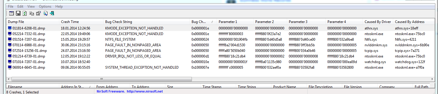

Du könntest dir die Minidump anschauen die dein OS gemacht hat, oder hier hochladen für Aufschlüss der Abstürze zu kriegen, die Fehlermeldung sagt alles und nichts.
Tendenziell kann es ein Problem sein mit einem Treiber den du kürzlich geändert hast.
Es kann aber auch eine deiner Festplatten oder SSD die Grätsche machen.
Letztlich würde mir dann nur noch ein defekt deines Arbeitsspeichers einfallen.
Bluescreenview gibt übrigens weitere hilfreiche Informationen.... du Spezialist :D

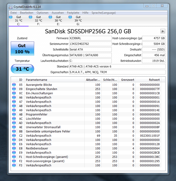

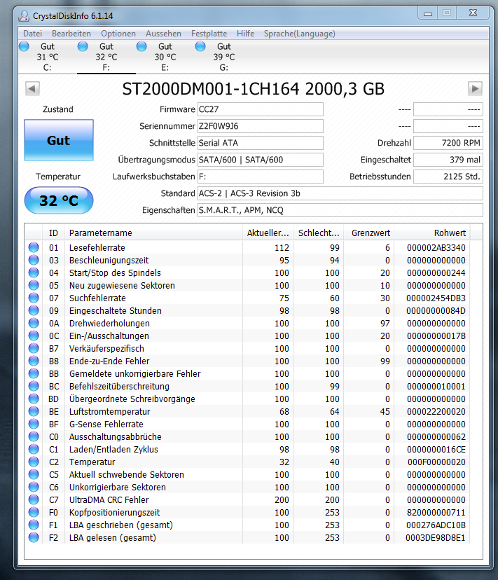

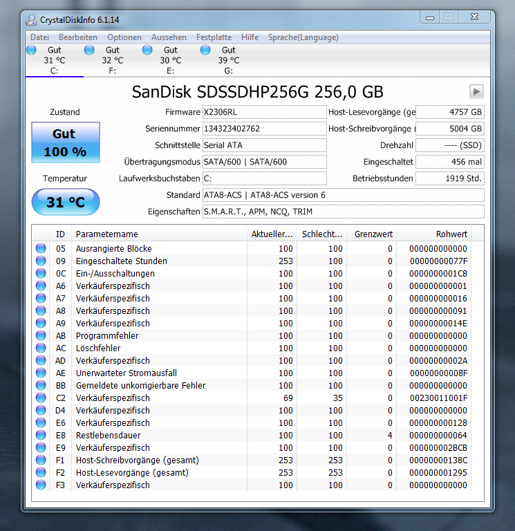

Platte würde ich ausschließen vom Gefühl her. Bitte mal nen Screen von Crystal Disk posten :)
Hier die beiden ScreenShots von CrystalDisk:

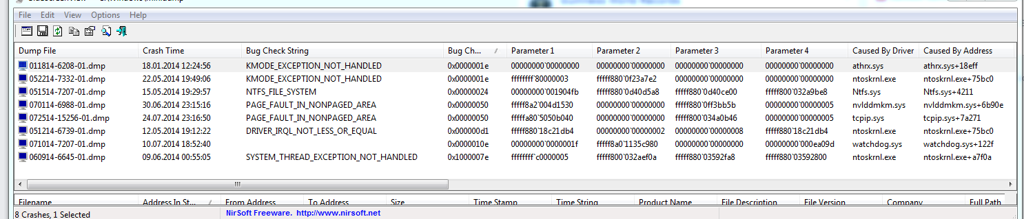

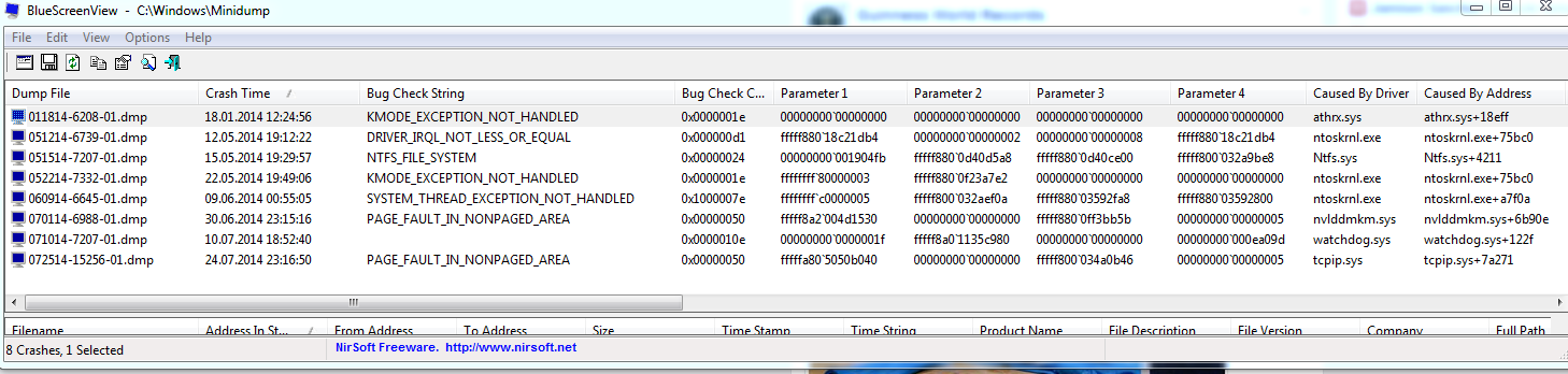

So habe nun alle 4 Riegel sowohl einzeln geprüft mit Memtest86+ habe jeweils einmal durchlaufen lassen und bei allen 4 Riegeln kamen 0 Errors. Hoffe das ihr mir irgendwie weiterhelfen könnten. Heute/Gestern kam es erneut wieder zu 2 Bluescreens binnen kürzester Zeit.
lass den BlueScreenView Schrott weg und hänge lieber die dumps als Anhang an, damit wir uns die Dateien ansehen können.
