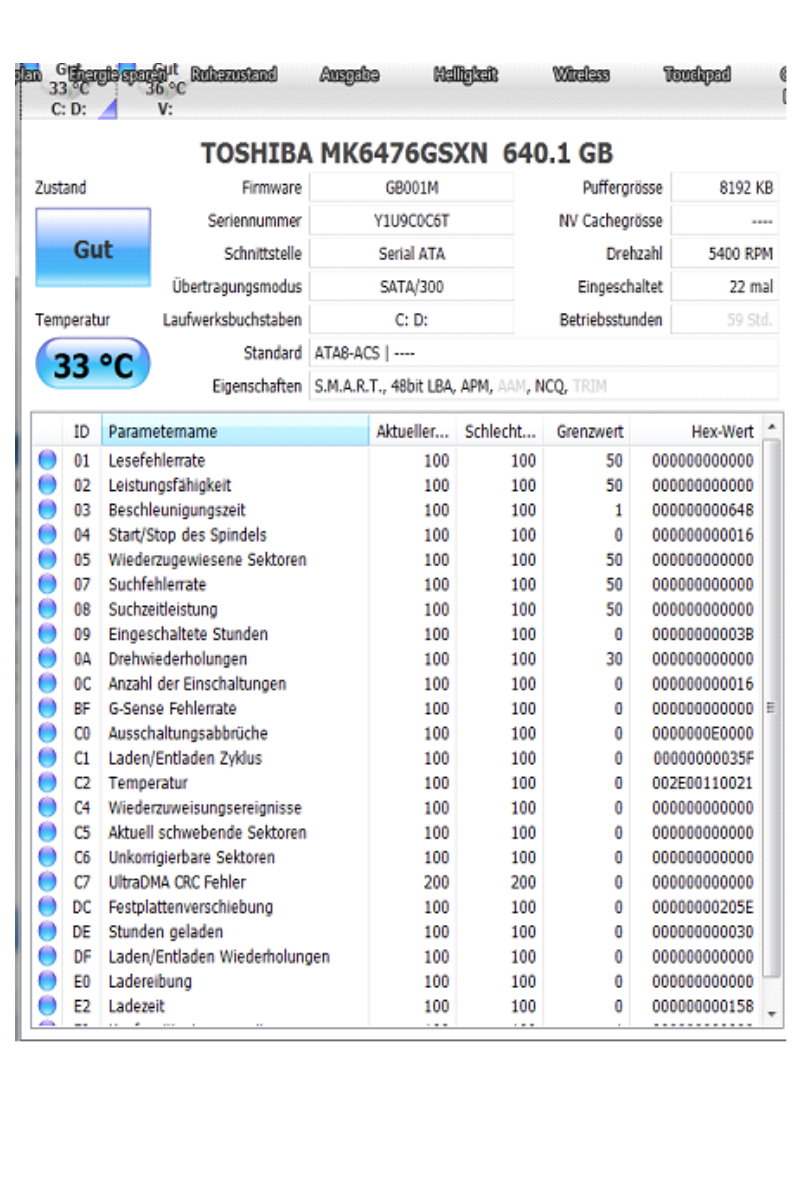

Stell doch einen Screenshot der SMART Werte der Platte von CrystalDiskInfo als Anhang an deinen Post hier herein (das Fenster von CDI vorher soweit aufziehen, das keine Scrollbalken mehr erscheinen).

Die S.M.A.R.T.-Werte der Festplatte könnten auch interessant sein, schau dir mal die aktuellen Werte für "Raw Read Error Rate" "und "Reallocated Sector Count" an.

Der Screenshot war nur um Sicher zu gehen, tatsächlich sieht die HD in Ordnung aus.

Die S.M.A.R.T.-Werte sind okay.
