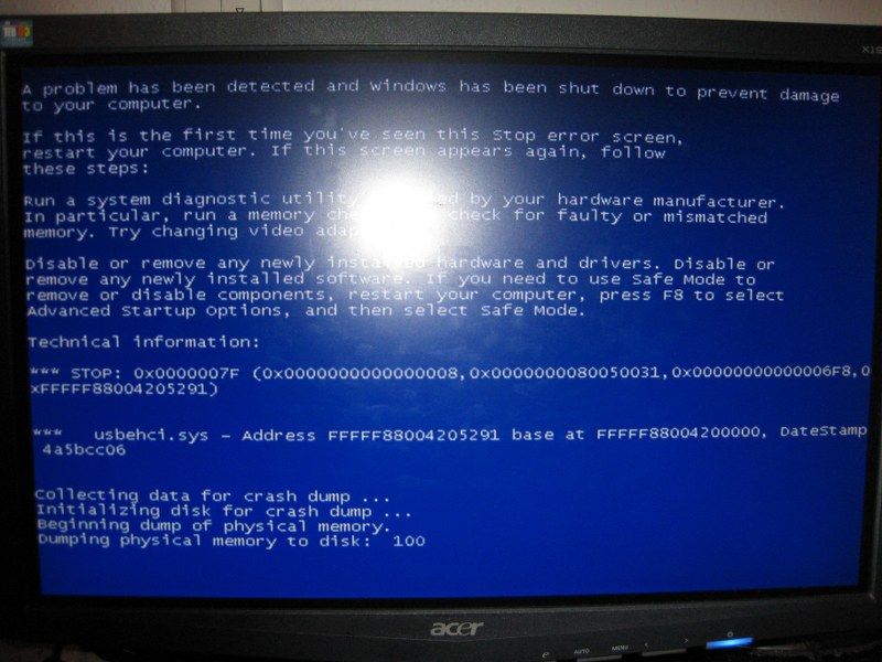

Dann kam der Bluescreen, den ich hier auch schon in einem anderem Thread gefunden habe, der aber dort nicht bei standart-bios-einstellung kam sondern nur wenn getuned wurde.
Ich habe alles Standart-mäßig gelassen. Nach mehrmaligem Probieren kam es zu diesem bluescreen (Foto leider mit Blitz), zu rauswürfen aus dem spiel und zu freezes. Immer in den Spielen COD MW2 und BFBC2, im System selbst nicht.

na die Sache scheint doch ziemlich eindeutig zu sein. Die angegebene Datei im Bild ist eine Systemdatei für den Anschluss von USB Geräten. Hast du zufällig ne USB Maus/Tastatur?
Ansonsten kann die HDD ebenfalls defekt sein und das System konnte nicht auf die angegebene Datei zugreifen. Einfach mal Everest starten und die SMART Werte auslesen

kannst du mal alle deine USB geräte sagen, wie und wo sie angeschlossen sind.
nochmal am rande : xp bei problemen erstmal mit max.2 gb ram installieren.
alle usb geräte ablassen, außer maus und tastensatz.

Der Gedanke mit USB ist mir auch schon gekommen da es in BFBC2 einmal zum freeze kam und sich Maus und Tastatur ausgeschalten hatten.

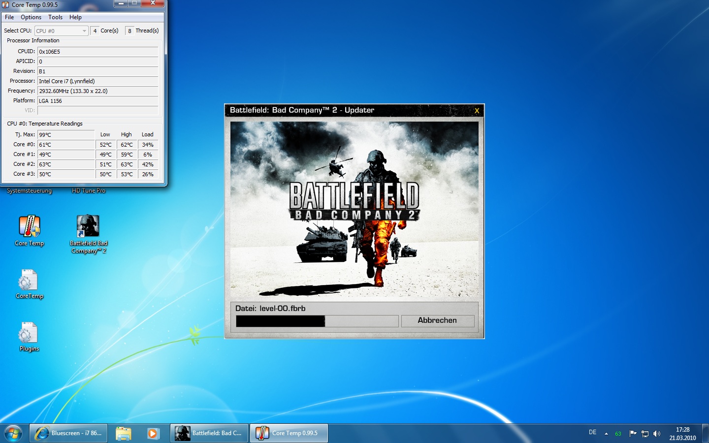

-> während Installation Bild: Die Temperaturen gehn halt schon bis 60°
dürfte aber doch nix ausmachen oder?
släuft...
danke für alle tipps.
Andere "alte" Festplatte, usb-hub nicht ans mainboard gesteckt, ansonsten alles beim alten.
aber släuft
