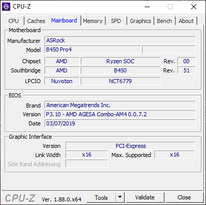

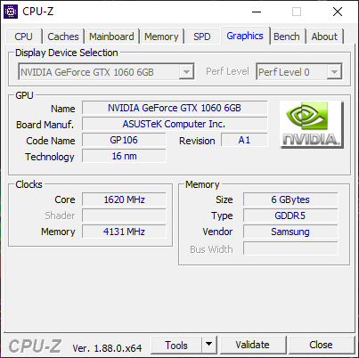

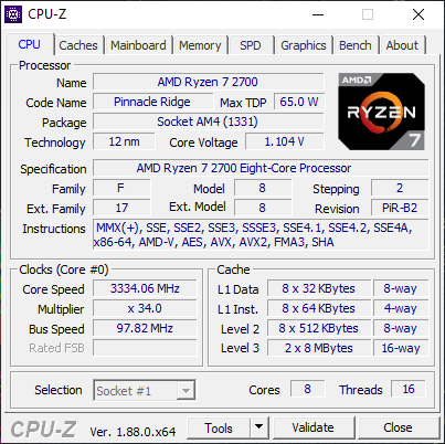

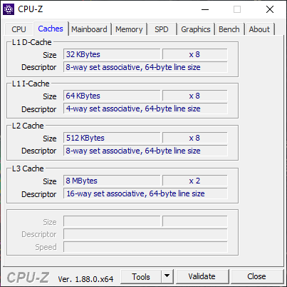

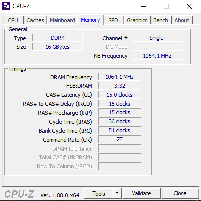

Hab hier jetzt einfach mal von allen Tabs ein Bild gemacht.
Ok dein RAM läuft ohne OC. Führe trotzdem mal Memtest aus es kann auch so ein defekt vorliegen. BTW: Sobald der PC wieder läuft rate ich dir den RAM zumindest auf 2933 MHz (deiner Läuft aktuell mit nur 2133 MHz) laufen zu lassen. Das ist die offizell von der CPU freigegebene Geschwindigkeit. Ryzen profitiert teils deutlich von schnellerem RAM.
Also ich habe bereits einen Memtest durchgeführt nachdem du es geschrieben hattest und es hat nach einem Pass hat es keine Fehler gefunden. Kann man den RAM sobald der PC wieder läuft wirklich von 2133 Mhz auf 2933Mhz hoch takten. Ich kenne mich da nicht so gut aus aber es hört sich nach ziemlich viel an.
Ja dein RAM ist sogar für 3000MHz freigegeben. Wenn alles wider läuft gehst du ins BIOS und lädst das XMP Profil. Das stellt eigentlich alles Automatisch ein (dann direkt auf 3000MHz weil so vom RAM vorgegeben). Das kannst du erstmal so lassen und Memtest durchführen tauchen keine Fehler auf kann man das so laufen lassen.
