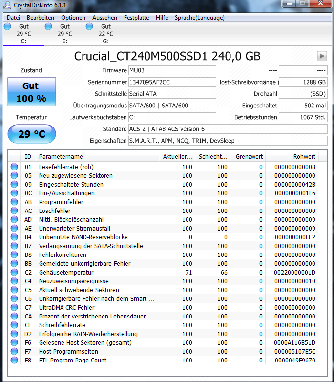

Hi Leute,
Beim Video gucken auf Youtube bekam ich gestern diesen Bluscreen hier:

Mein System: http://geizhals.de/eu/?cat=WL-390284
Bitte helft mir, ich verstehe nur Bahnhof. :(

Deine SSD hat den Error ausgelöst oder der SATA-Controller

Die Platte sieht gut aus.
Dann wurde es evtl. von deinem Mainboard ausgelöst.

So ich bin jetzt immer fester davon überzeugt, dass mein Laufwerk wohl knacks hat, ich habe versucht die Situation nachzustellen und zwar hab ich ein YT Videoangemacht, und mal an meiner Lüftersteuerung vom Fractal R4 Gehäuse rumgeschalten, genauso wievorgestern und siehe da plötzlich war wieder das laufwerk aus dem arbeitsplatz weg und bluescreen
Ich werde es mal morgen austauschen, ist eh morts laut das Teil :D
