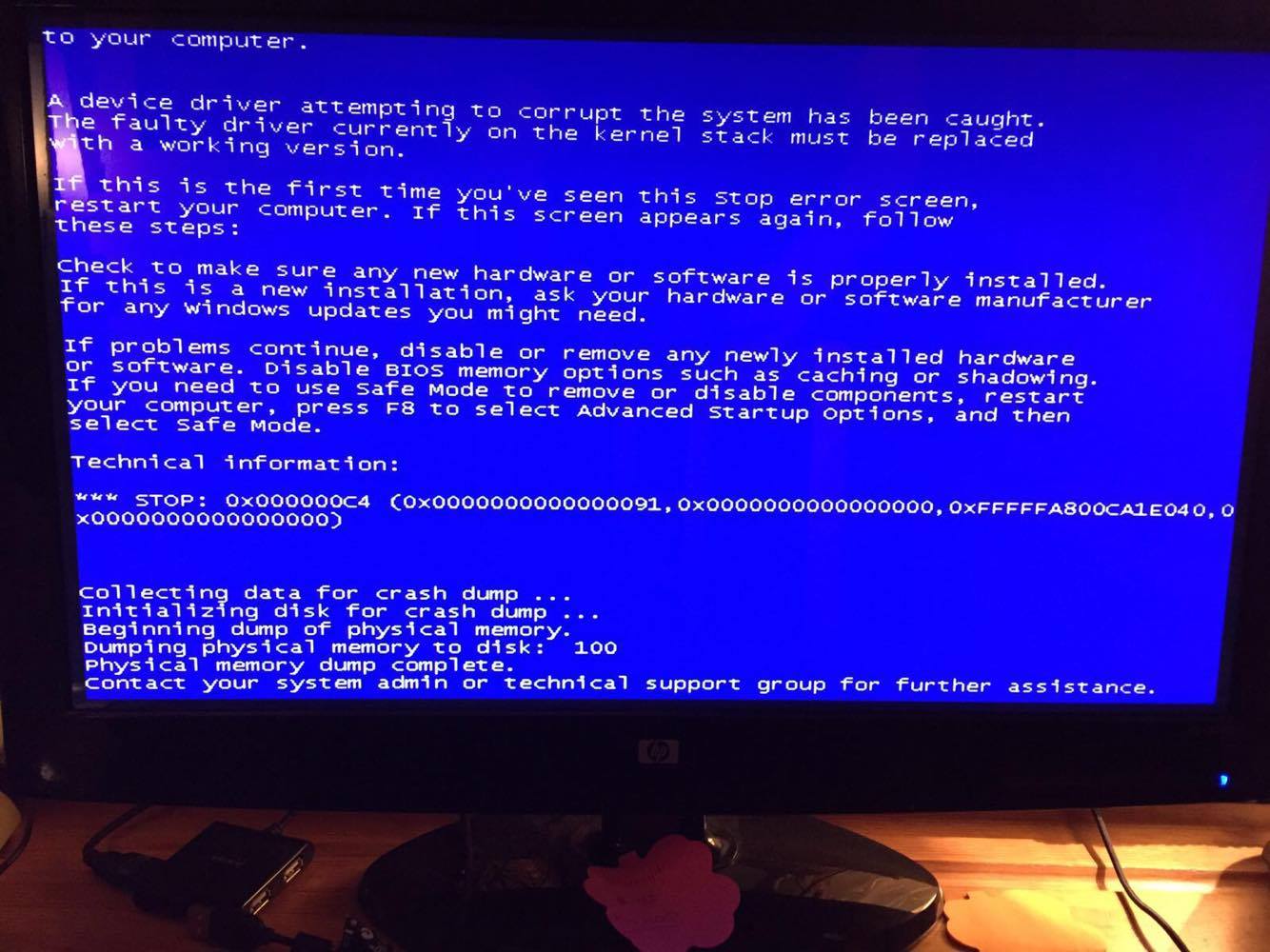

Hallo CB-Forum,
ich habe wie oben beschrieben einen Bluescreen. Der Bluescreen tauchte eine Zeit lang immer beim Herunterfahren auf. Daraufhin aktualisierte ich sämtliche Treiber und die Bluescreens waren erst einmal weg. Aber heute tauchte der Bluescreen erneut beim Herunterfahren auf. Jetzt habe ich keine Idee mehr was jetzt falsch läuft oder defekt wäre.
Besteht die Möglichkeit, dass der RAM daran Schuld sein kann? Ich hatte hin und wieder mal Bluescreens mit Memory_management.
Ich hab mal ein Bild vom Bluescreen angehängt.
Ich weiß nicht, welche Infos ihr noch braucht. Ich geb euch einfach mal meine SPECS:
Intel Core i7 2600k 4x 3,4 Ghz
16GB RAM
nVidia GTX 980
Win 7 64-bit
Ich hoffe das reicht für den Anfang.
Grüße und Danke im Voraus
Philipp Grüger

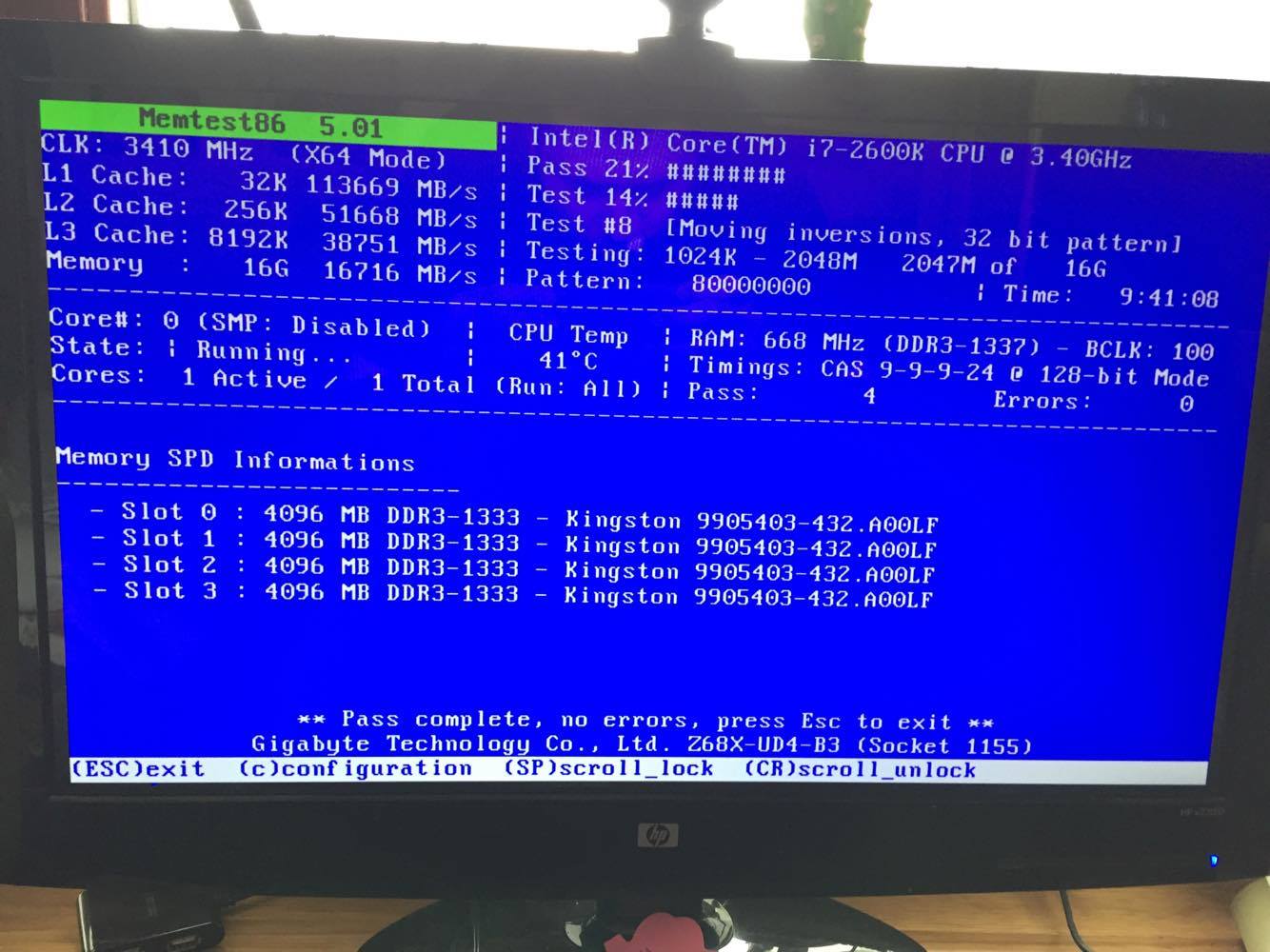

memtest86 eine Weile laufen lassen um das RAM zu testen.
Also ich hab' memtest mal den Tag durchlaufen lassen. Mehr als vier Durchläufe...
Bild ist angehängt :)
Aber wie auf dem Bild zu sehen ist, liegt es nicht am RAM.
Jetzt weiß ich nicht mehr weiter. Und am Driver Verifier kann es nicht liegen, da ich den nie aktiviert habe.
