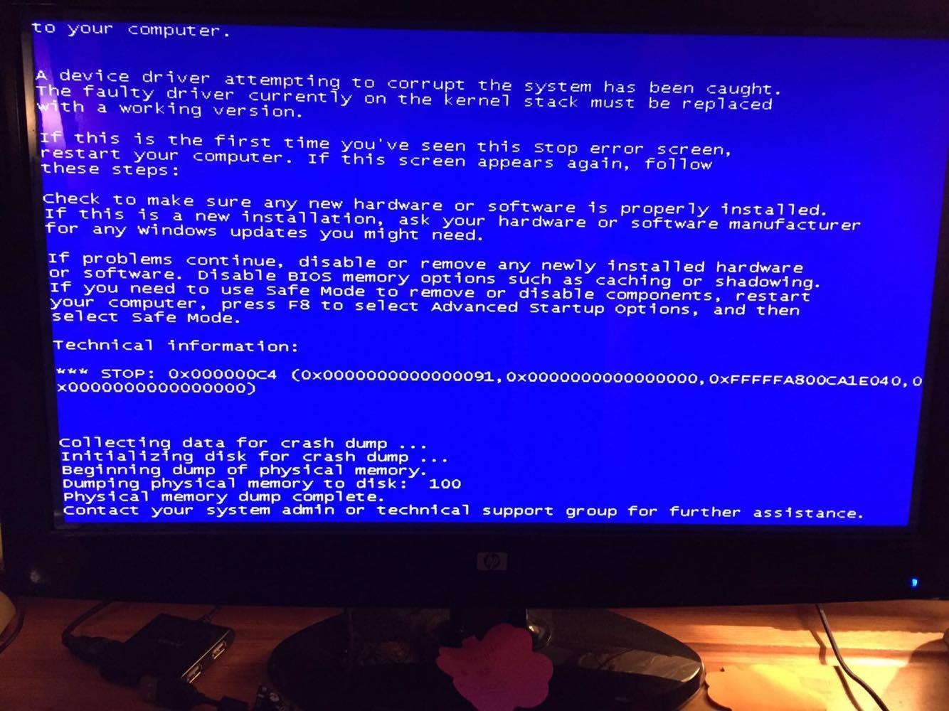

Hallo CB-Forum,
ich habe wie oben beschrieben einen Bluescreen. Ich habe schonmal einen Threat aufgemacht, aber da hat niemand geholfen.
Der Bluescreen tauchte eine Zeit lang immer beim Herunterfahren auf. Daraufhin aktualisierte ich sämtliche Treiber und die Bluescreens waren erst einmal weg. Aber heute tauchte der Bluescreen erneut beim Herunterfahren auf. Jetzt habe ich keine Idee mehr was jetzt falsch läuft oder defekt wäre.

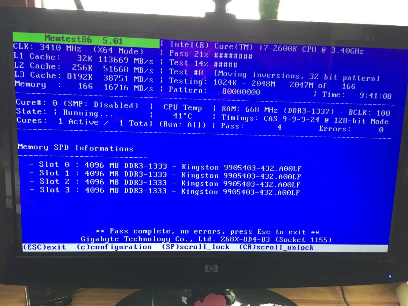

Besteht die Möglichkeit, dass der RAM daran Schuld sein kann? Ich hatte hin und wieder mal Bluescreens mit Memory_management.
Edit: Also ich hab' memtest mal den Tag durchlaufen lassen. Mehr als vier Durchläufe...
Bild ist angehängt :-)
Aber wie auf dem Bild zu sehen ist, liegt es nicht am RAM.
Jetzt weiß ich nicht mehr weiter. Und am Driver Verifier kann es nicht liegen, da ich den nie aktiviert habe.
Ich hab mal ein Bild vom Bluescreen angehängt.

Ich hätte mal ähnliche Symptome, immer beim Herunterfahren gabs nen Bluescreen.
Hast du zufälligerweise ein ASUS Board? Wenn ja, reinstalliere mal deinen Netzwerk Treiber, hat bei mir geholfen ^^

Auf dem Screenshot des Bluescreens ist zu sehen, dass eine Dump Datei erfolgreich angelegt wurde.
Ggf. ist in den erweiterten Systemeinstellungen (Debuginformationen) nicht die Minidump, sondern das Kernel- oder das vollständige Speicherabbild eingestellt. In diesem Fall müsste eine MEMORY.DMP unter C:\Windows vorhanden sein.
Poste auch noch einen Screenshot von den erweiterten Systemeinstellungen (http://extreme.pcgameshardware.de/k...eme/330538-howto-bluescreen-auswerten.html#a1)
Was hastn noch alles, was per Treiber läuft? Ich mein damit auch so Gedöns wie Kartenleser, TVkarte usw... Nicht immer nur von Grafik/Sound/LAN ausgehen...
