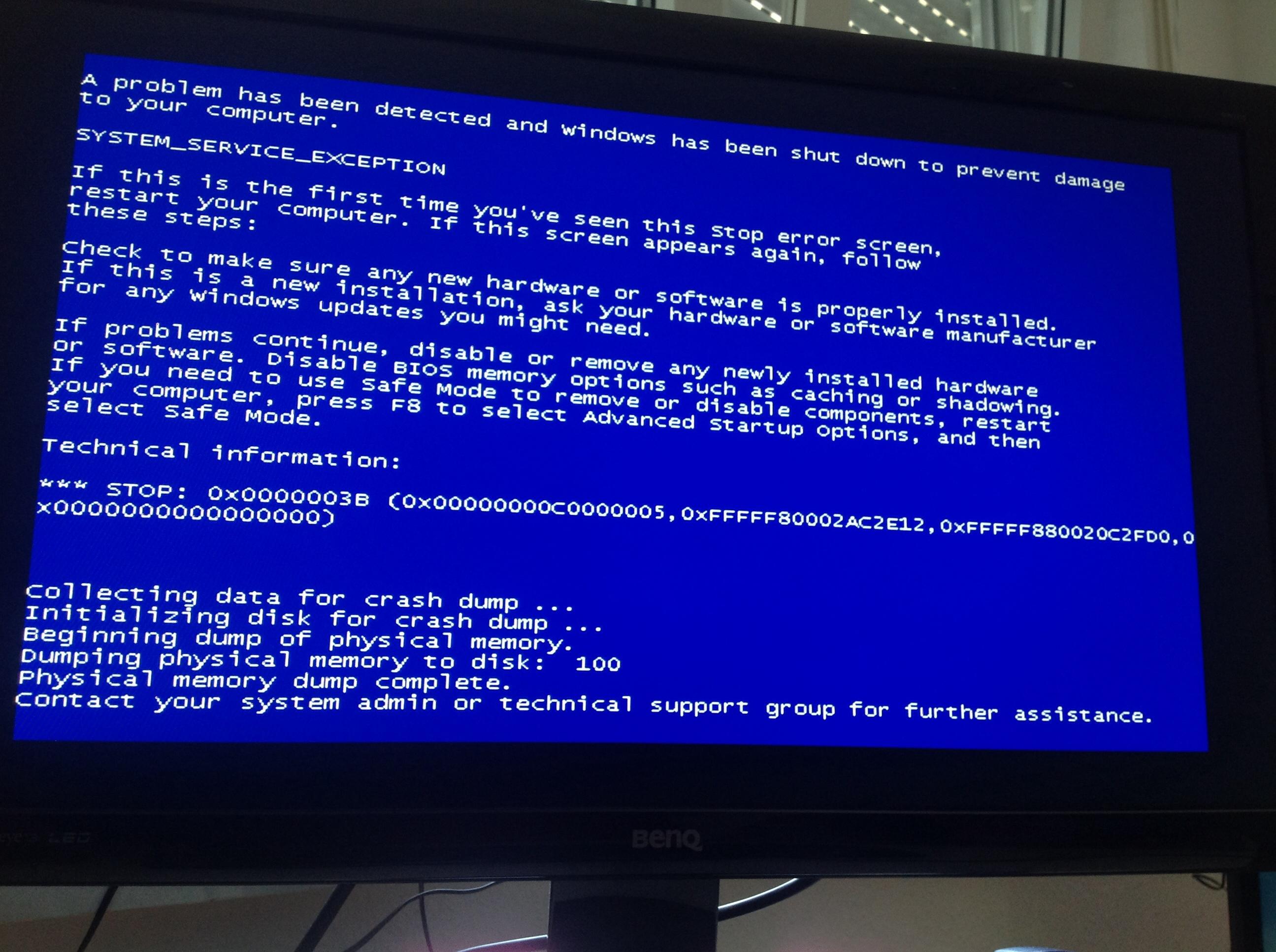

Ca. Bei 90% - 95% kommt immer diese Fehlermeldung (Bild 1)
Und ab da ist es dann mit meinem Latein vorbei.
Habt ihr konkrete Ideen wie ich dieses Problem beheben kann?
Hatte von euch schon einmal so einen Fehler, wenn ja, wie wurde er behoben?

BlueScreenView runterladen und ausführen bzw. den Code des Bluescreens auslesen/ anzeigen lassen und davon ein Screenshot bzw. den Inhalt posten.
sieht nach RAM-Fehler aus. Dies besagen auch die ersten Treffer bei Google. Der Sinn der 64-bit-Version ist das ausnutzen von RAM über 3,5gb. Bisher ist dort womöglich der Fehler verborgen geblieben.
Wieviele Module, welchen Typs sind da verbaut? Mein Vorurteil besagt, wer Win7-32bit installiert, stückelt den RAM auch mit unterschiedlichen Riegeln zusammen :evillol:
Lade dir mal bitte Bluescreenview runter und poste hier ein Bild des Screenshots.
Nenne auch mal deine Hardware.
Also du hast nur WLAN Treiber installiert und versuchst dich nun am Windows Update?
Wäre es nicht erstmal sinnvoll, deinen PC anständig mit deiner Hardware kommunizieren zu lassen.... also in Form von Chipsatz-Treibern, Treiber für die GraKa, etc?! :confused_alt:

Hmm. 2 gleiche Riegel sind eigentlich gut, bei 4 gibt es manchmal Probleme.
Kannst ja auch während der Installation mal abwechselnd einen Riegel rausnehmen, RAM kann auch kaputt sein.
Beim Update ist an einigen Stellen so ein .Net-Kompilieren. Das dauert auf uralten PCs (Athlon-XP,P4) ca. 1h und die CPU ist bei 100%.
Die 64bit lasten mitunter auch die CPU stärker aus. Es kann also sowas wie Überhitzung oder instabile Spannung sein. Das kann man versuchen auszuprobieren, indem man die Underclocked.
Die Grafikkarte ist eigentlich auch immer ein Kandidat, da gibt es viele Stellen wo es zwickt. Ich hatte auch mal so Probleme mit einer neuen nVidia, die mit einem alten Treiber der alten nVidia nicht laufen wollte.
Außerdem stehen wohl irgendwo die Logs vom Update und womöglich ein Eintrag im Ereignisprotokoll. Immerhin traut sich Windows einen Crashdump zu schreiben, was bei RAM- oder Storage-Fehlern fatal enden kann.

Brenne Dir eine iso mit Memtest86 und lasse die mal ein paar Stunden laufen. Wenn Du rot siehst, weißte bescheid...:(
Also aktuell gibt der mir immer eine Fehlermeldung.. Muss mal schauen..probiere es jetzt gleich mal vom USB Stick aus..
Wenn memtest eine Fehlermeldung auswirft, kann man sofort aufhören, dann ist der RAM defekt, die Spannung zu niedrig, die Latenzen falsch oder die CPU. Aber in der Regel ist der RAM defekt.
Ansonsten am besten jeden Riegel einzeln, mindestens 5 Stunden testen.

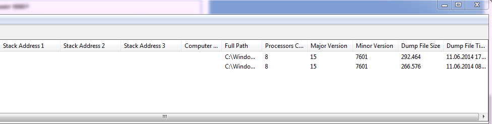

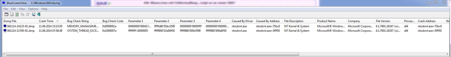

Ok ich nehme alles zurück..hier die Auslesung vom BlueScreenViewer...
