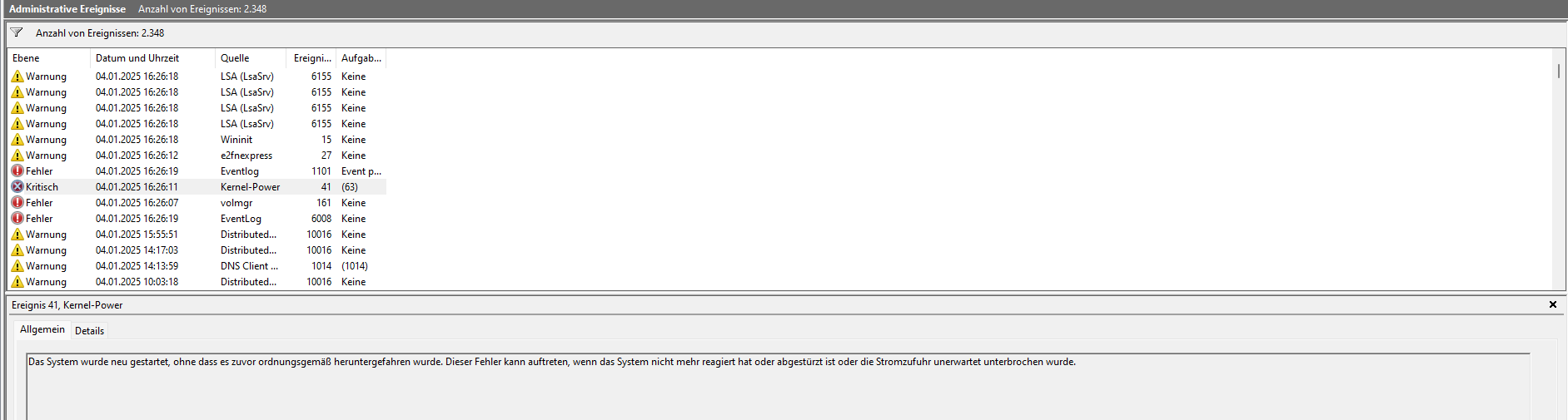

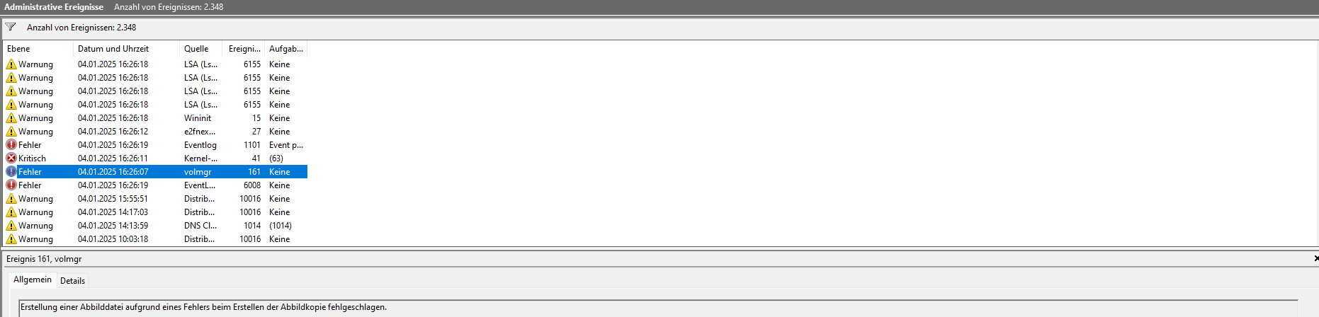

Folgendes steht in der Ereignis anzeige nach dem Bluescreen:

Nutz mal BlueScreenView um den Dump auszulesen und lad einen (oder mehrere) Screenshots hoch
Da sollte enthalten sein, welcher Treiber den Crash verursacht hat und damit auch Rückschlüsse auf die Ursache ermöglichen
@Rickmer Da liegt das Problem, BlueScreenView habe ich drauf! Leider erstellt mein Computer keinen Dump

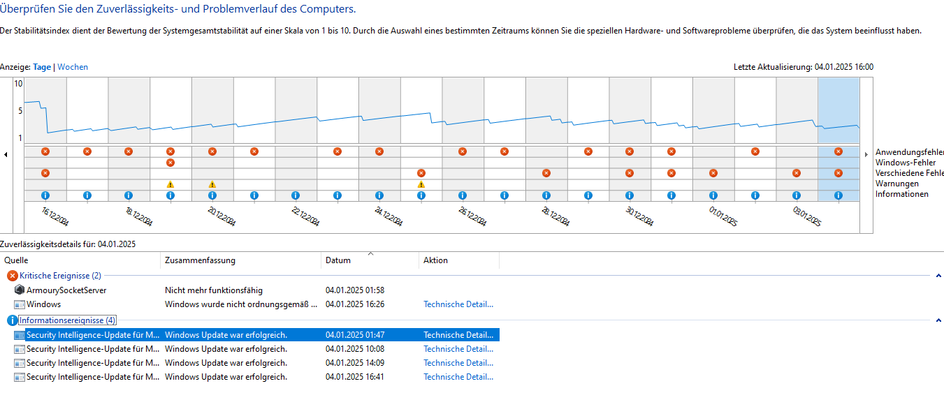

Was steht im Zuverlässigkeitsverlauf?

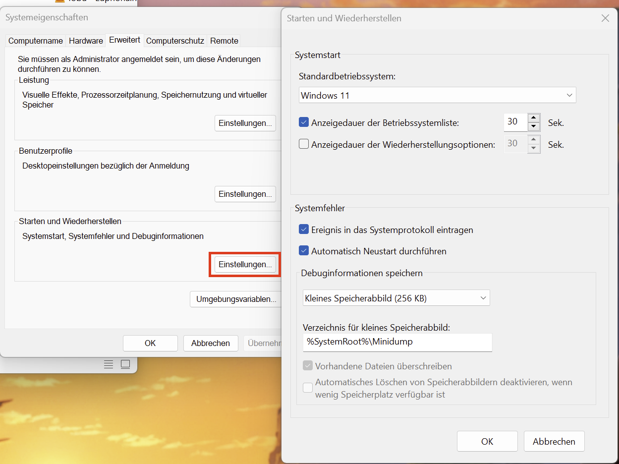

Geh mal in die erweiterten Systemeinstellungen und schau, was da konfiguriert ist:
Ich hoffe du kannst damit etwas anfangen.
Genau so war es auch bei mir eingestellt, ein Kollege hat mit vorhin gesagt ich solle dort bei "Debuginformation" Kernelspeicherabbild auswählen, da ich keine Dump Datei bekomme mit den vorherigen Einstellungen

Wow, der Zuverl.Verlauf sieht ja nicht gut aus.
Sieht man nicht of soviele Fehler.

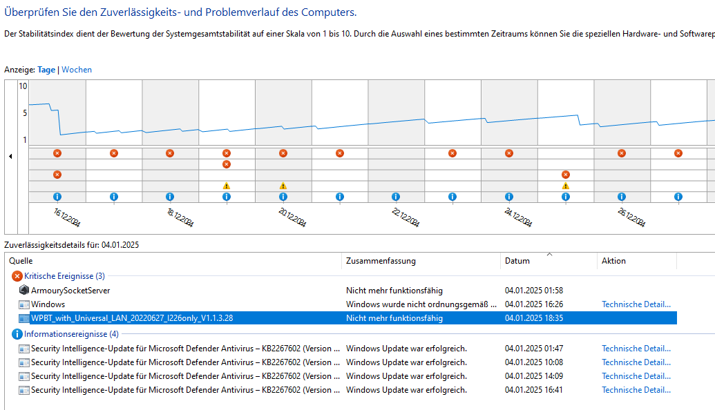

Geh mal alle Tage durch und schaue was immer wieder diese Roten Fehler verursacht.
Und dann löscht du diese Software.
Ich denke das sind so was wie RGB und Mainboard Software Geschichten.
Wenn Intel Default auch geladen ist, dann könnte die CPU defekt sein. Ich würde mal den Händler kontaktieren, wo du die CPU gekauft hast.
Wie @mcbloch sagte: Deinstalliere den ganzen ASUS Kram, das ist die schlimmste Bloadware.
Hauptsächlich ist dort der Armoury Socketserver drin sowie gelegentlich diese "WPBT_with Universal_LAN"
Alles klar, dann entferne ich erstmal den ASUS Müll!
