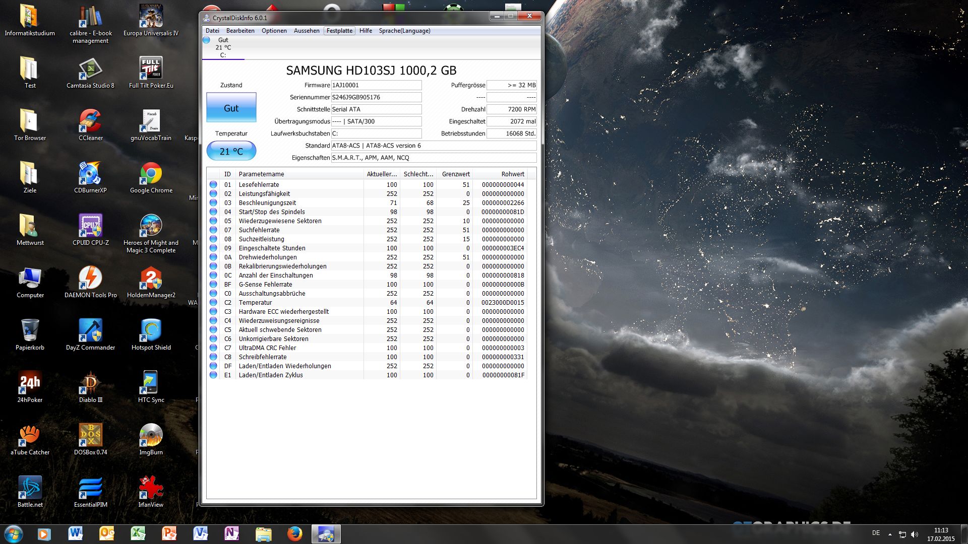

Hier noch ein Screenshot von CrystalDiskInfo für die Festplatte
Vielen Dank schonmal im Voraus
Entferne mal einen RAM - Riegel und arbeite dann mit einem weiter, sollte ein Absturz kommen machst du das gleiche mit dem anderen Riegel einzeln.
Memtest ist unverlässlich und zeigt noch lange nicht alle RAM - Probleme auf.
Bei deiner Festplatte solltest du das SATA - Kabel tauschen.
