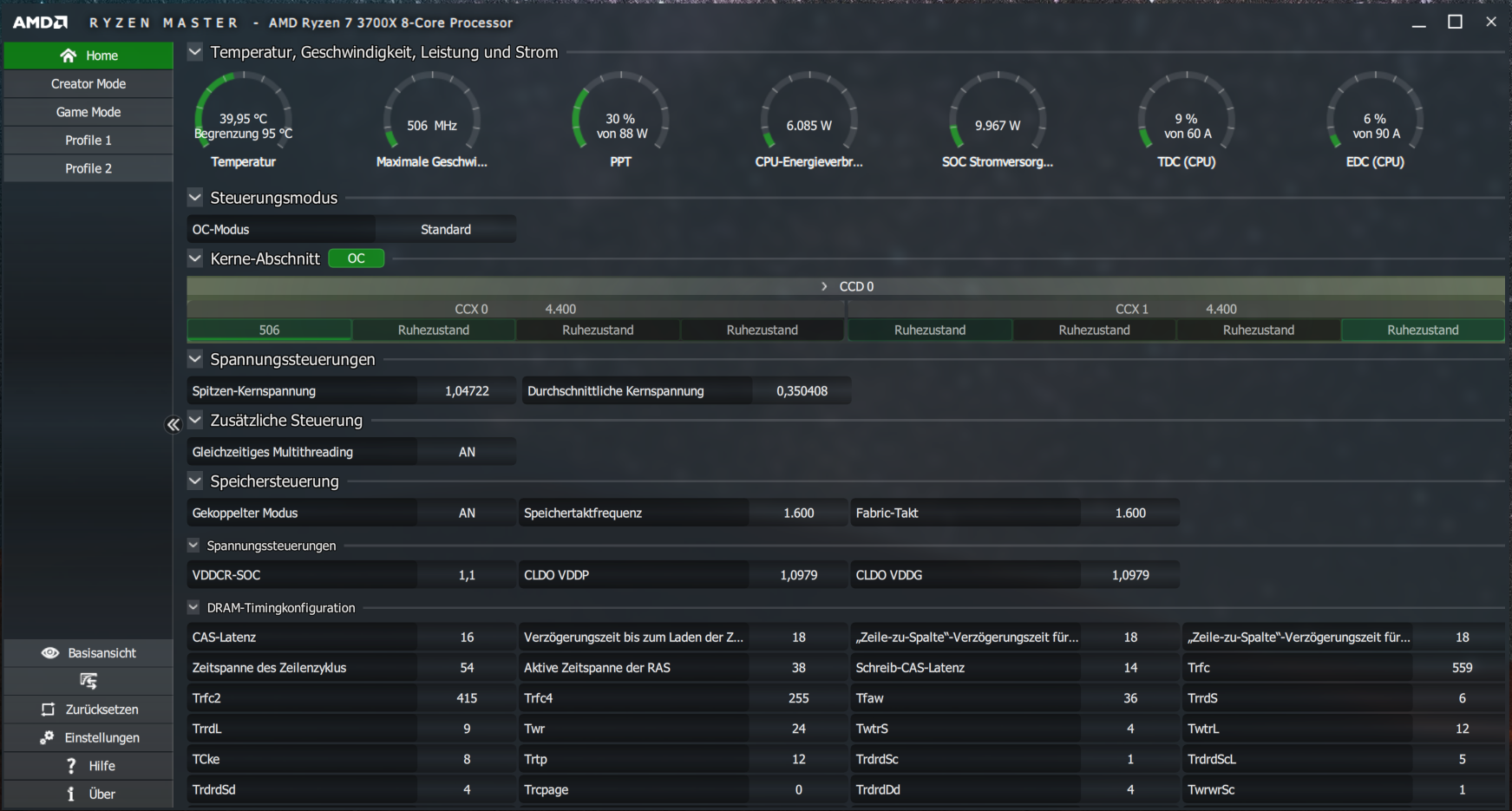

Auf welcher Spannung wird der RAM betrieben? (ggf. Screenshot aus Ryzen Master hilfreich!)
Hab mal einen Screenshot aus Ryzen Master hochgeladen :-)
Hatte gehofft, dass die RAM-Spannung im Ryzen Master aufgeführt wird (wie bei mir).
Sonst sieht es soweit gut aus.
