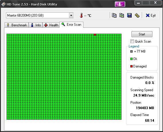

So habe nochmal HD Tune 2.53 durchlaufen lassen aber diesmal nicht im Quick Scan Modus sondern normal.
Das Ergebnis: die Festplatte zeigt einen defekten Sektor :eek:
Ob das der Grund für all die oben genannten Problem ist, weiss ich nicht aber es würde zumindestens auf einige Symptome passen...
Was meint ihr? Was soll ich jetzt machen? Kann man den Sektor reparieren?

das problem hat sich gelöst. es war wie vermutet die festplatte. hab sie jetzt ausgetauscht und jetzt funzt wieder alles :daumen:
vielen dank an alle helfer! :schluck:
