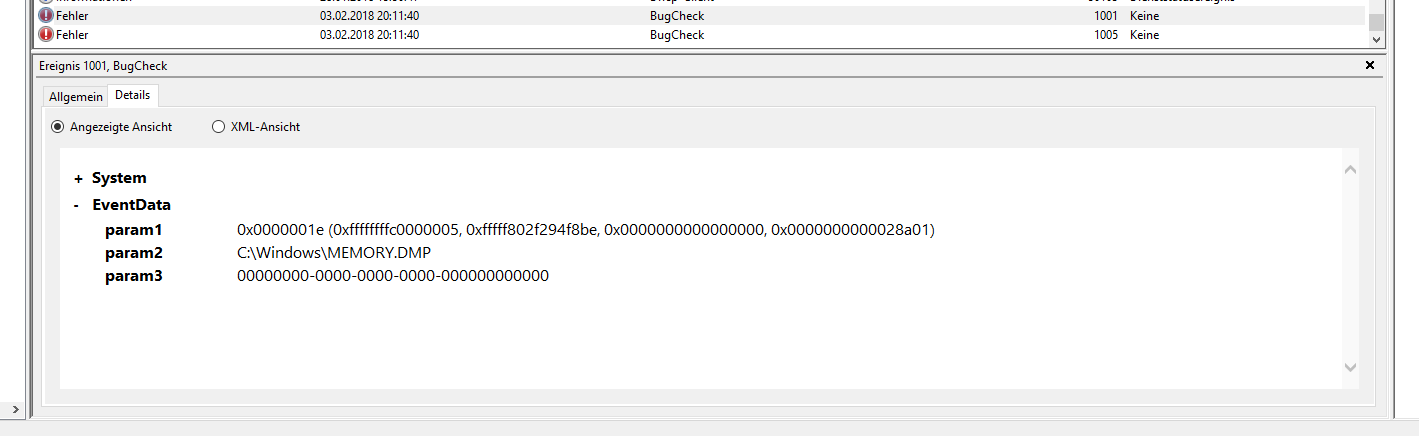

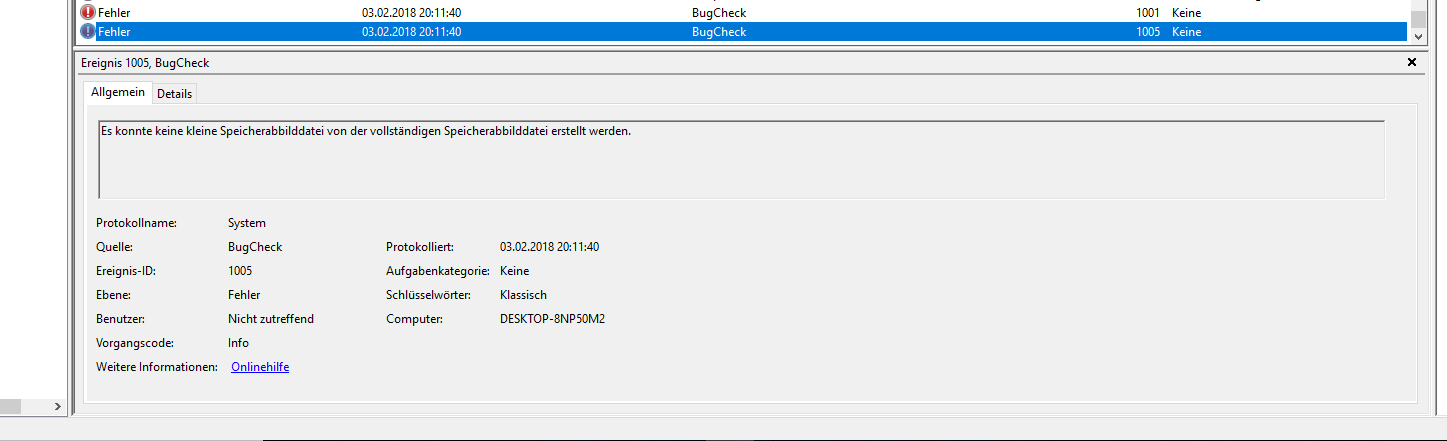

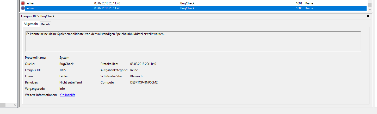

Der Rechner Stürzt Sporadisch ab und zeigt nur einen Bluescreen , diesen kann man auslesen und Auswertung um die defekte Komponente zu lokalisieren.
MEMORY.DMP in der suche eingeben auf der Partition wo win10 installiert ist vorher bei ansichten die systemdateien einblenden lassen sonst wird ja nichts angezeigt.
Berichtigt mich wenn ich was falsch verstanden habe

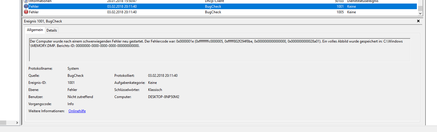

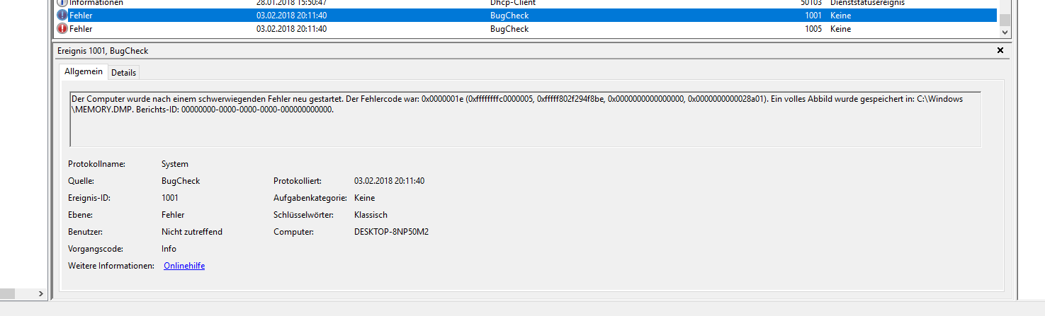

die daten aus der bugcheck
Der Computer wurde nach einem schwerwiegenden Fehler neu gestartet. Der Fehlercode war:
0x0000001e (0xffffffffc0000005, 0xfffff802f294f8be, 0x0000000000000000, 0x0000000000028a01).
Ein volles Abbild wurde gespeichert in: C:\Windows\MEMORY.DMP. Berichts-ID: 00000000-0000-0000-0000-000000000000.

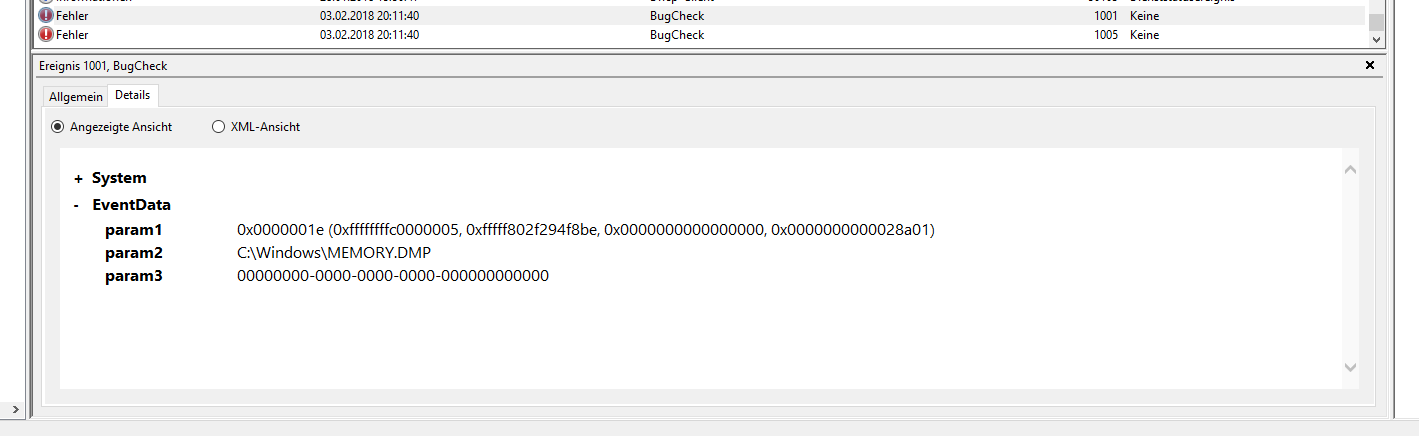

+ System
- EventData
param1 0x0000001e (0xffffffffc0000005, 0xfffff802f294f8be, 0x0000000000000000, 0x0000000000028a01)
param2 C:\Windows\MEMORY.DMP
param3 00000000-0000-0000-0000-000000000000
