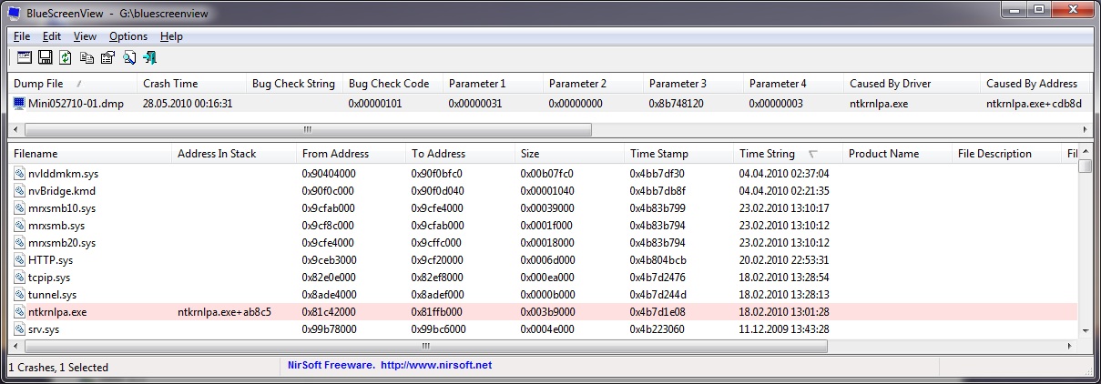

überhaupt mal den bluescreen gelesen?
A clock interrupt was not received on a secondary processor within the allocated time interval
Eindeutig die CPU -> 2er Kern der Probleme bereitet.
Wie bereits angedeutet kanns an der vcore liegen oder vll. nicht das nötige BIOS drauf?

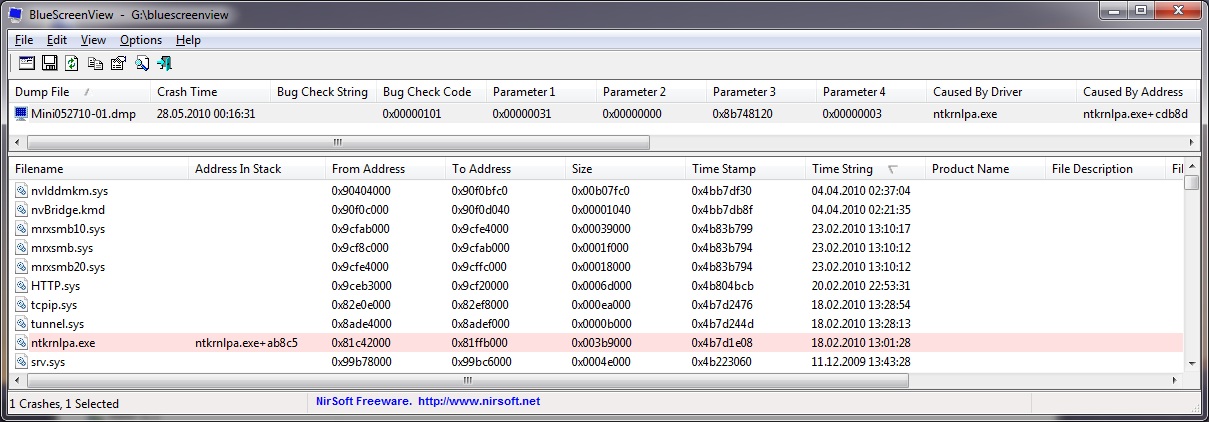

Hallo mightyblue,
im Bild siehst du was ausgestiegen ist, diese .exe Datei ist Hauptbestandteil vom BS.
Siehe nochmal meinen Post Nr.9 !
Klick mich, für PackardBell
Gruss Falke ;)
Edit,
Da ich davon keine Ahnung habe möchte ich da auch nicht rumspielen, da ich auf das Gerät noch Garantie habe.
Dann bleibt dir nur eines, schau welches Bios drauf ist, wenn es ein altes ist u. Du willst nicht selber flashen sende den PC zurück mit dem Hinweis auf diese BSOD.
