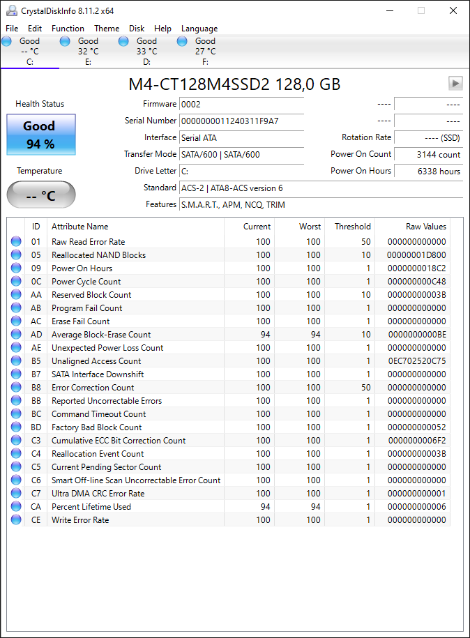

Was sagt CrystalDiskInfo zu der Crucial M4? Die SSD hat ja schon einige Jahre auf dem Buckel, vielleicht macht die mittlerweile Fehler.
Siehe angehängten Screenshot.
