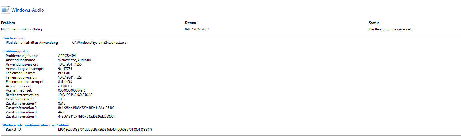

hier ist jetzt der neuste fehler mit windows audio

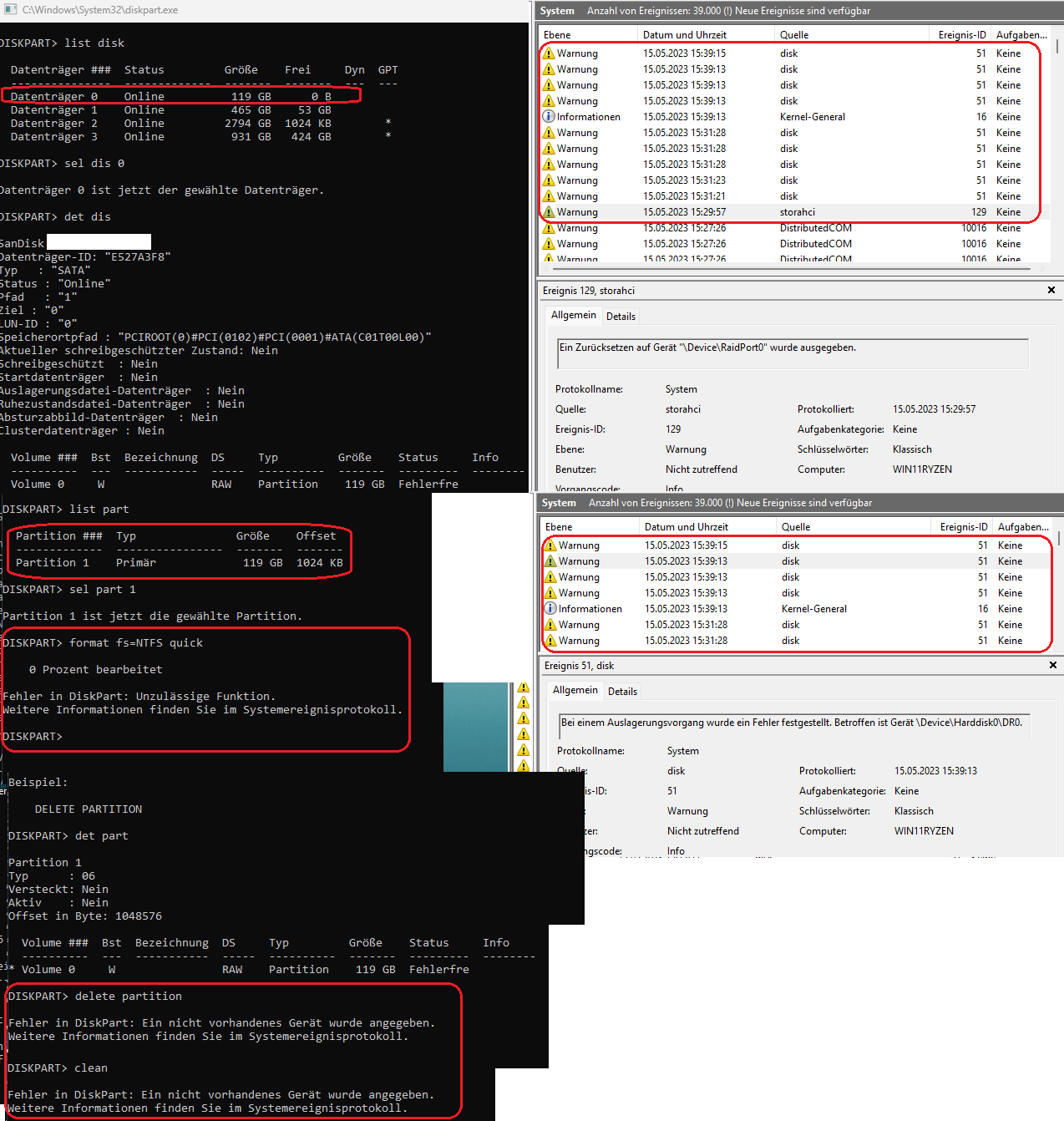

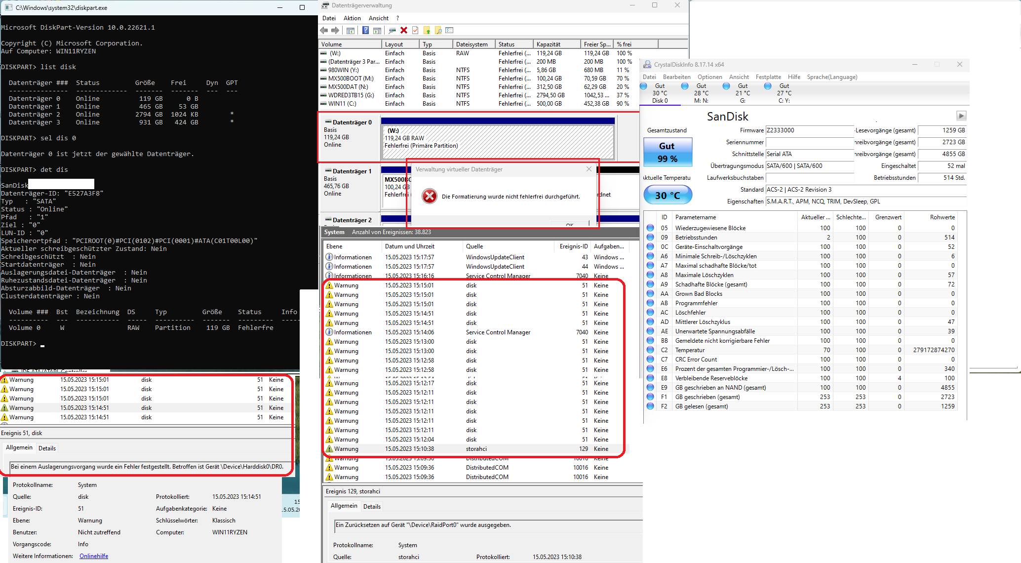

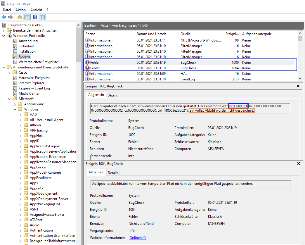

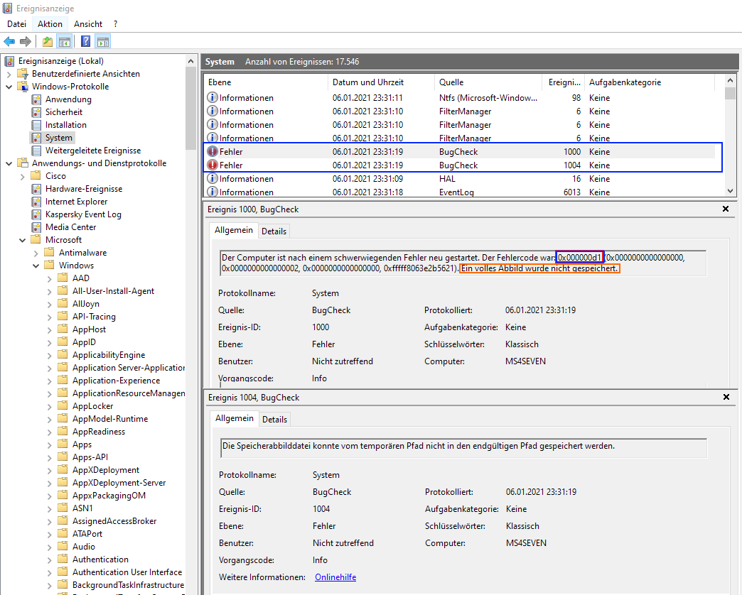

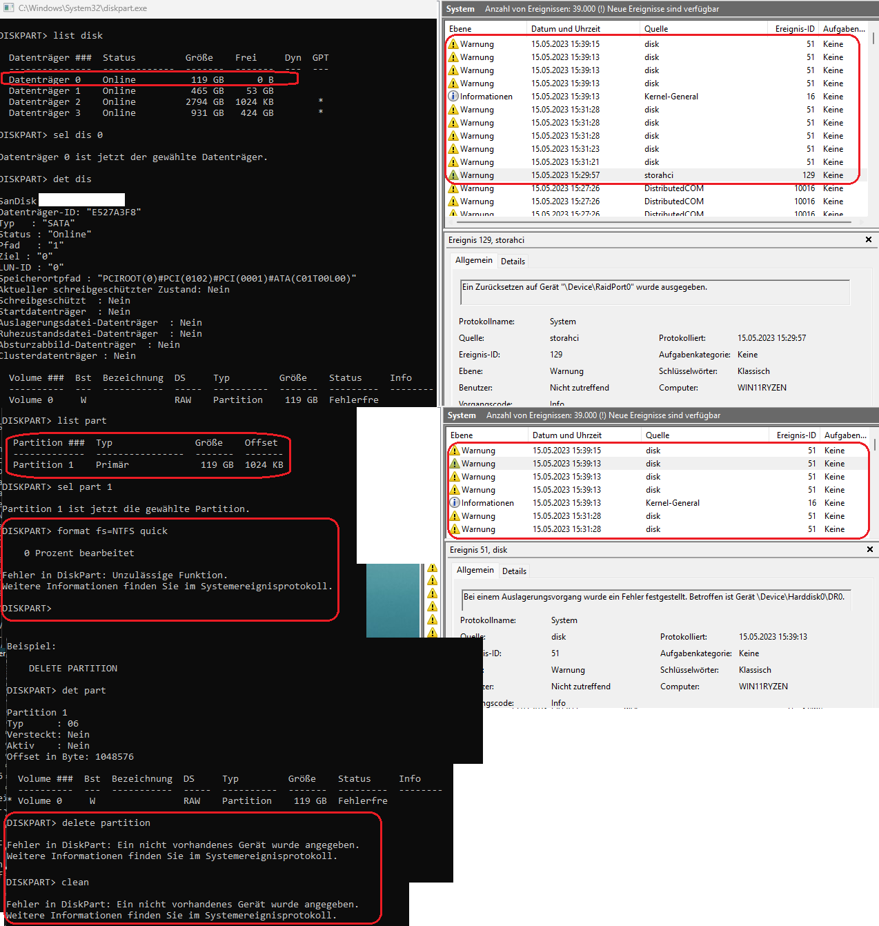

Ereignisanzeige schon gecheckt? Da sollte auch der Pfad zu finden sein, wo die *.dmp liegt, wenn ein dump gespeichert wurde. Oder vielleicht auch eine Meldung wie diese: "Ein volles Abbild wurde nicht gespeichert".
Fehler, wenn's Probleme mit dem Datenträger gibt, könnten unter "System" - "Quelle = disk, ntfs, storahci, atapi, ..." zu finden sein.
SanDisk_2_128GB_2023-05-15_Ereignisanzeige_diskpart.pngSanDisk_2_128GB_2023-05-15_clear_Ereignisanzeige_diskpart_Datenträgerverwaltung.png
An den SMART-Werten ist da u. U nichts zu erkennen.
