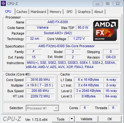

Weil ich sehe immer noch den 0x124 was auf zu wenig Spannung CPU(VCore)/Memory-Controller.
Sonst lad dir mal CPU-Z runter und guck mal was für Spannungen an der CPU liegen.
Warm ist relativ für eine Festplatte.
Hast du dir die Finger verbrannt?
Wenn nein, ist es egal. Eine gewisse Grundtemperatur haben Festplatten. Vorher wurde ich mir deswegen keine Gedanken machen.
