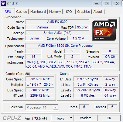

Mein PC hatte viele Bluescreens, dann hab ich das Netzteil getauscht und um 300Watts erhöht, dachte das hilft aber manchmal schaltet er sich einfach ab. Neulich 2 Tage nicht heute wieder 2 mal. an was könnte das liegen?
CPU AMD FX-6300
RAM 8,00 Gb
Betriebssystem Windows 7 Professional 64-bit SP1
CPU AMD FX-630032 °C
Vishera 32nm TechnologieRAM8,00GB Dual Kanal DDR3 @ 669MHz (9-9-9-24
Motherboard ASUSTeK Computer INC. M5A78L-M LX3 (AM3R2)43 °C
GrafikSyncMaster (1680x1050@60Hz)2047 MBNVIDIA GeForce GTX 660 (MSI)43 °C
Speicher1397GB Western Digital WDC WD15EVDS-68V9B0 ATA Device (SATA)33 °C
Optische Laufwerke ATAPI iHAS124 W ATA Device
Audio Realtek High Definition Audio
Netzteil Thermaltake Berlin 630 W
Die Absturzlogs sind alle von vor dem Netzeil Change, Absturz 3 danach.
