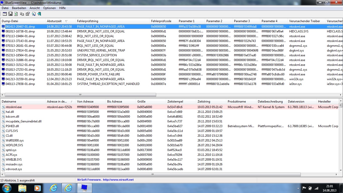

hab folgendes Problem:
Hab ein Samsung-Laptop mit Windows 7 (64bit). Beim Betrieb mit Netzteil läuft das Ding einwandfrei.
Sobald ich aber das Netzteil abziehe und der Laptop in Akkubetrieb läuft bekomme ich in regelmäßigen Abständen einen Bluescreen. Also praktisch immer, mal nach 10 Minuten oder mal nach 3 Stunden.
Hänge mal ein Bild an.
Wer kann mir weiter helfen.

zuverlässigkeitsanzeige (ab win vista)
wo ist/sind rote-X
welcher fehler wird dort angezeigt?
zusätzlich in der ereignisanzeige zum entsprechenden zeitpunkt die fehler prüfen
meist steht dort eine aussagekräftigere beschreibung bzw fehler
