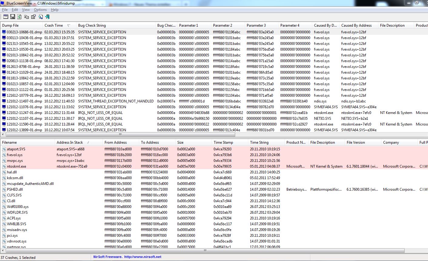

Auszug aus Bluescreeviewer:
Anhang anzeigen Dump.txt

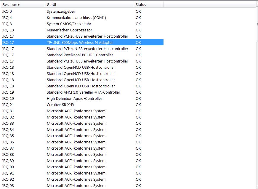

IRQ share Problem?
Schmeiss mal die Wlan Karte in einen anderen PCI Slot
EDIT:
Oder schmeiss sie überhaupt mal raus und kontrolliere ob der Fehler weiter
auftritt
Parameter1 = 0xc0000005 = memory access violation

Es handelt sich um eine PCI Express Karte. Ich schau mir mal die IRQs an. Aber der Verdacht liegt auf die WLAN Karte oder ? Weil immer genau die Systemdateien abstürzen, die mit Internet / TCP IP zu schaffen haben ?!

Ice-Lord schrieb:
IRQ share Problem?
EDIT:
auftritt
verdammt mehrere geräte teilen sich den selben irq.
Kann man die manuell zuweisen ?
Plug and PLay Os im Bios ist bereits auf Yes. Finde nur in Windows 7 keine Option um IRQs zuzuweisen.
Vll. hilft das ja.
Lass das mit dem zuweisen von IRQ mal bleiben, das kann Windows besser. Schau lieber mal nach ob ein anderer Chipsatztreiber besser geiegnet ist oder der Treiber für die Wlankarte nicht passt und ein Anderer evtl zur Verfügung steht. Teste es aber zuerst mal ohne die Karte aus, wenn der Fehler trotzdem kommt, liegt es auch nicht daran. vtl machst Du im Bios noch ein paar IRQ frei, LPT und Comports werden ja nicht mehr benötigt oder?
