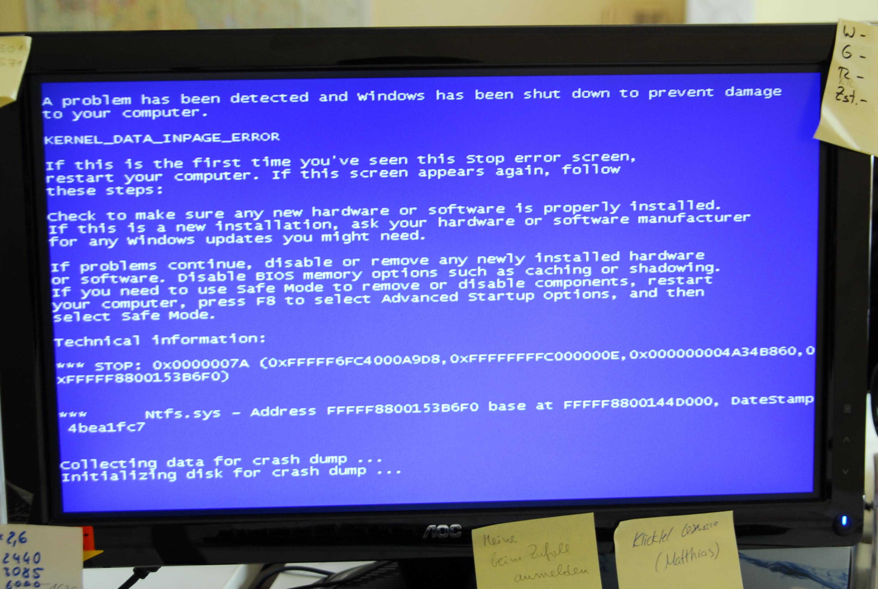

unser Server, lief bis gestern ohne Probleme. Das waren ca 4 Monate.
Jetzt passiert es regelmäßig, dass der Server einfriert und einen Bluescreen ausgibt.
Hier einmal der Bluescreen
DAs System besteht aus:
SSd:Crucial M4 128 GB
Mainboard:P8B-WS
CPU: Xeon E31230
Raidcontroller: LSI MEgaRaid Sas 9240-4i
So wie ich das sehe ist die SSD schuld. Datenträgerüberprüfung wurde ausgeführt und ergab keine Fehlermeldung.
Wäre über jeden Lösungsvorschlag dankbar.
Richtig. Die m4 hat ein Problem mit SAS-Controllern. Eventuell hilft hier das neueste Firmware-Update. Wenn nicht, raus mit dem Ding.
Habe dass selbe Problem beim Pc meines Sohnes und bei ihm ist es das Mainboard :-(
Habe auch Ram,SSD, sogar Cpu Getauscht aber ohne Erfolg ( bei mir dauerte es über 2.5 monate da der Fehler nur ab und zu vorkam ).
Neues MB und Ruhe seit ca. 4 Wochen.
Das siehst du richtig.
Bug Check 0x7A: KERNEL_DATA_INPAGE_ERROR
angeforderte Kerneldaten konnten nicht in den Arbeitsspeicher eingelesen werden
Parameter2: 0xC000000E STATUS_NO_SUCH_DEVICE
offensichtlich setzt die SSD aus.
Aktuelle Firmwareversion?
Da wir Lexware dadurch optimieren wollten, da wir einige Artikel haben. Was wären die Möglichkeiten die ich gegen den Fehler unternehmen könnte??
1.Auf Hdd umsteigen.
2??

Achja zusätzlich sollte ich erwähnen, dass die M4 nicht am Raidcontroller hängt. An dem sind 2 Sas HDDs. Das system wurde von einem alten Mitarbeiter aufgebaut, der nicht gekündigt hat.
Selbst wenn ich den Raidcontroller ausbaue gibt es Probleme. Ohne RaidController lief der Server ohne probleme. Jetzt funktioniert es aber auch ohne Raidcontroller nicht mehr.
Was gibt es sonst für Möglichkeiten die ich jetzt ergreifen kann??
