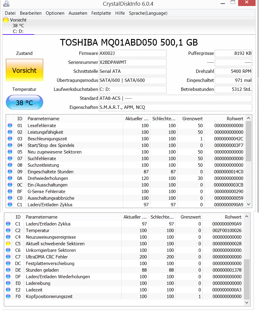

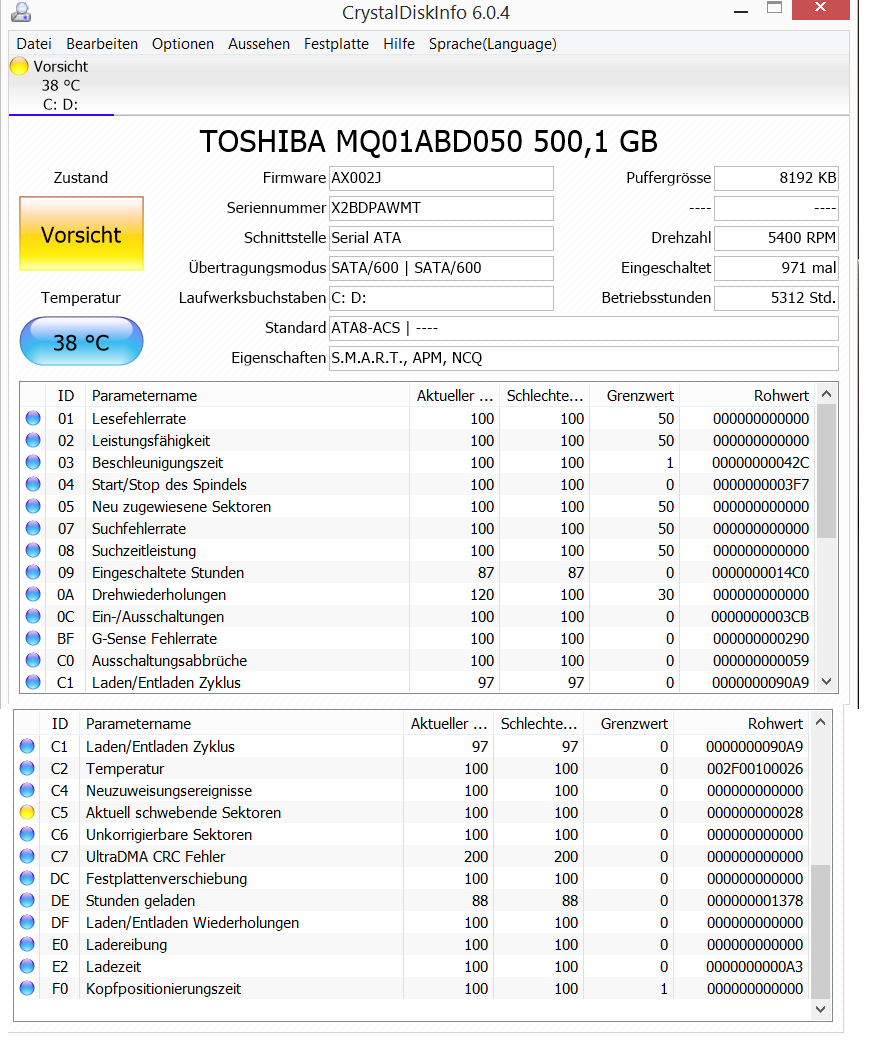

Okay, die Platte ist in Ordnung.

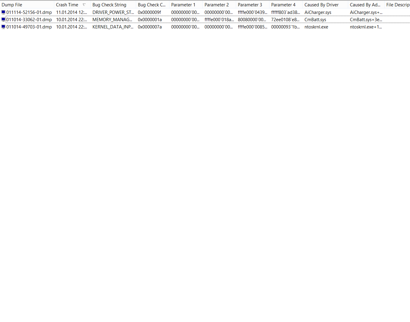

Lade nun BluescreenView und poste davon das Bild mit der Bluescreenübersicht und den Parametern.
Hoffe so ist es richtig
Sieht schlecht aus. Zweimal scheint es Akku Treiber/ACPI Treiber Probleme zu sein.

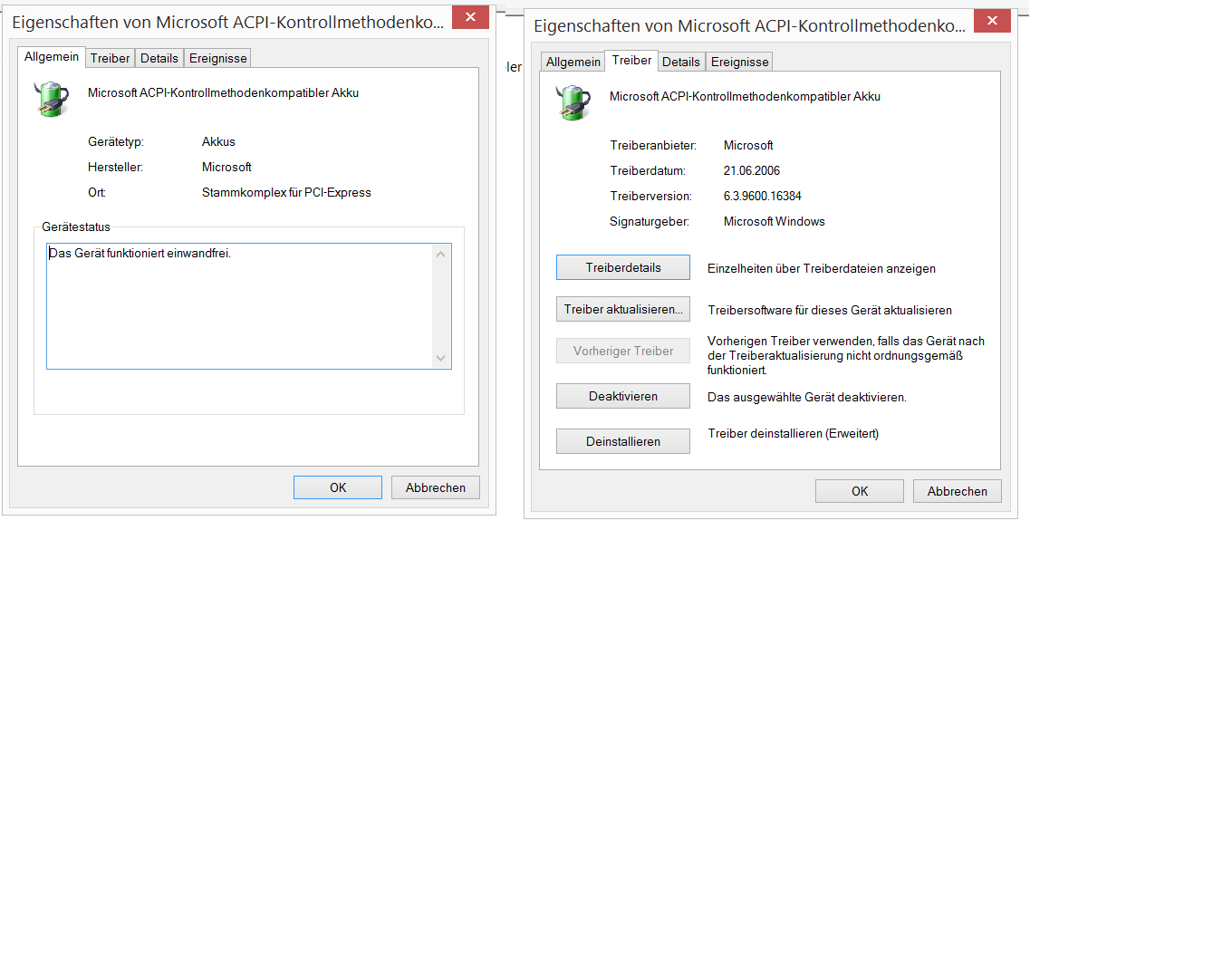

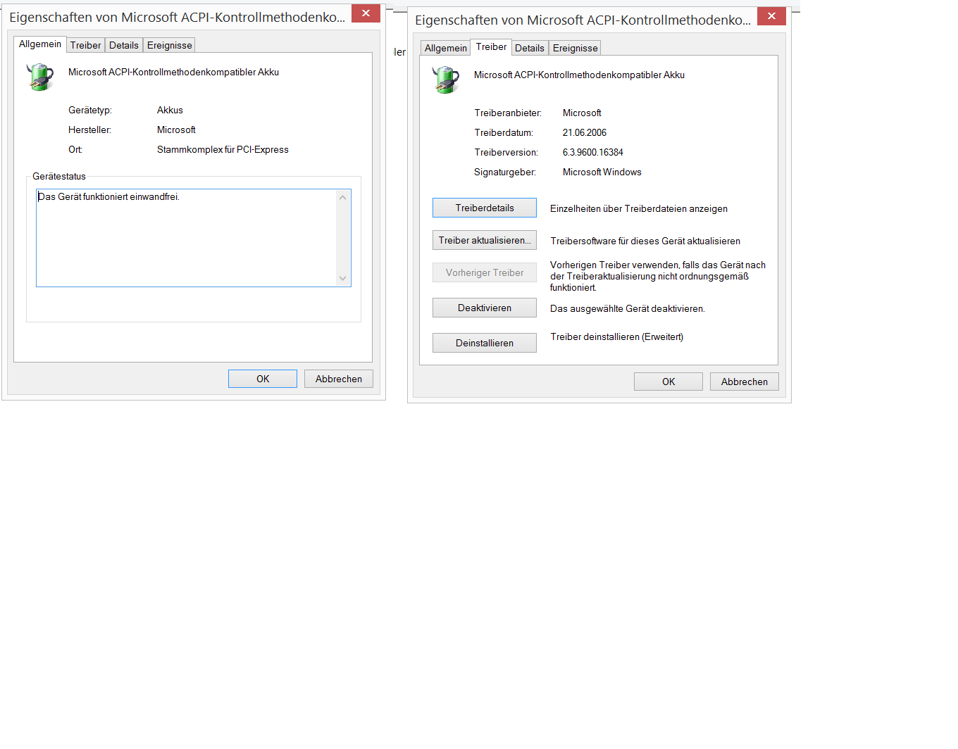

Die Ereignisanzeige findest Du hier. Systemsteuerung\System und Sicherheit\Verwaltung
Den Gerätemanager hier: Systemsteuerung\Hardware und Sound
Kernel_Data_Inpage_Error = Fehler beim Lesen von Daten aus der Auslagerungsdatei. Du hast einige schwebende Sektoren, das solltest du nicht unterschätzen
