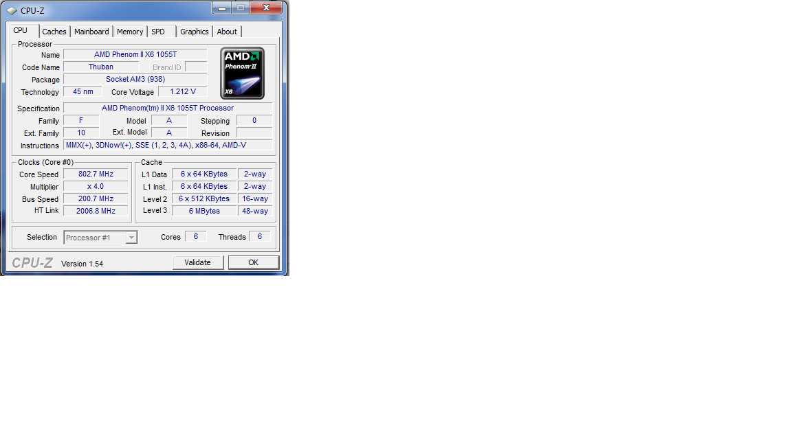

Hier mal ne Kurzzusammenfassung der HW:
AMD x6 1055T
Asus M4A89GTD Pro Rev 1
890GX Chipsatz
SB850 Southbridge
4GB DDR3 OCZ
NB Freq. 2006.1 MHz
DRAM Freq. 668.9 MHz
Radeon 5770er
Uii THERE WE GO!
Habs endlich geschafft ihn so lange am Leben zu erhalten um Screens von CPU Z zu machen.
Durch ne Recherche bin ich noch auf was Draufgekommen:

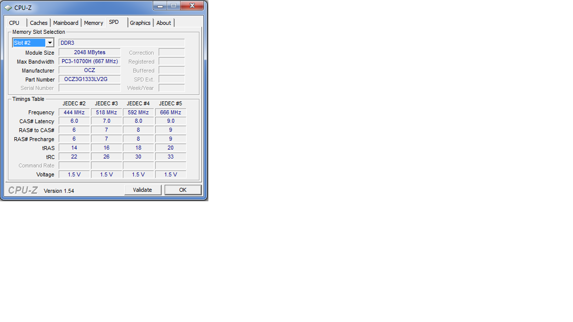

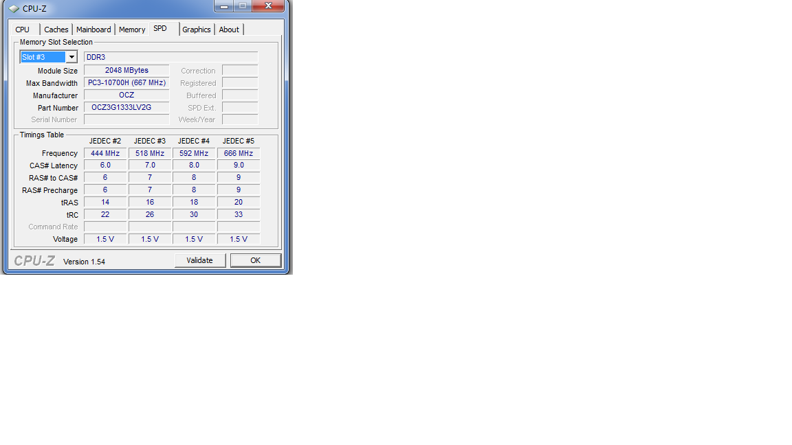

Es soll mit diesem Board wohl Probleme mit der RAM Versorgung geben.
Nur ist es halt fraglich warum es erst jetzt wieder auftritt und nicht schon die ganze Zeit da war, schließlich wurde a nix verändert.

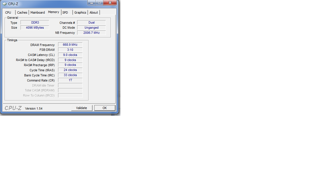

In allen Datenblätern die ich finde steht etwas von 1,65V Versorgung.
Bei CPU Z steht 1,5V....
Außerdem verstehe ich nicht ganz warum bei CPUZ die Frequenz so unterschiedlich angezeigt wird.

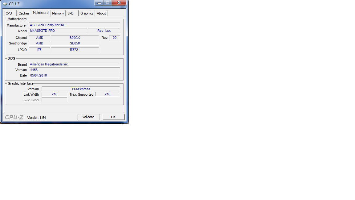

Zudem ist meine BIOS version wohl veraltet.
Aber ich weis nicht wie ich es updaten soll, in der Anleitung steht nur was von Diskette und so ein LW habe ich nun mal nicht...
Gibt es eine Möglichkeit per CD oder USB Stick upzudaten ?
Ok, wäre es eine Möglichkeit die Versorgugn des RAMS im BIOS zu erhöhren?
