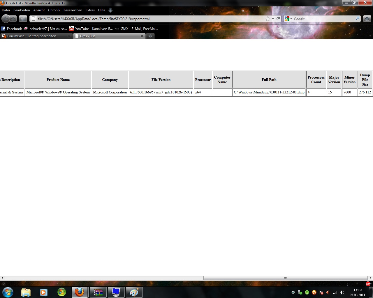

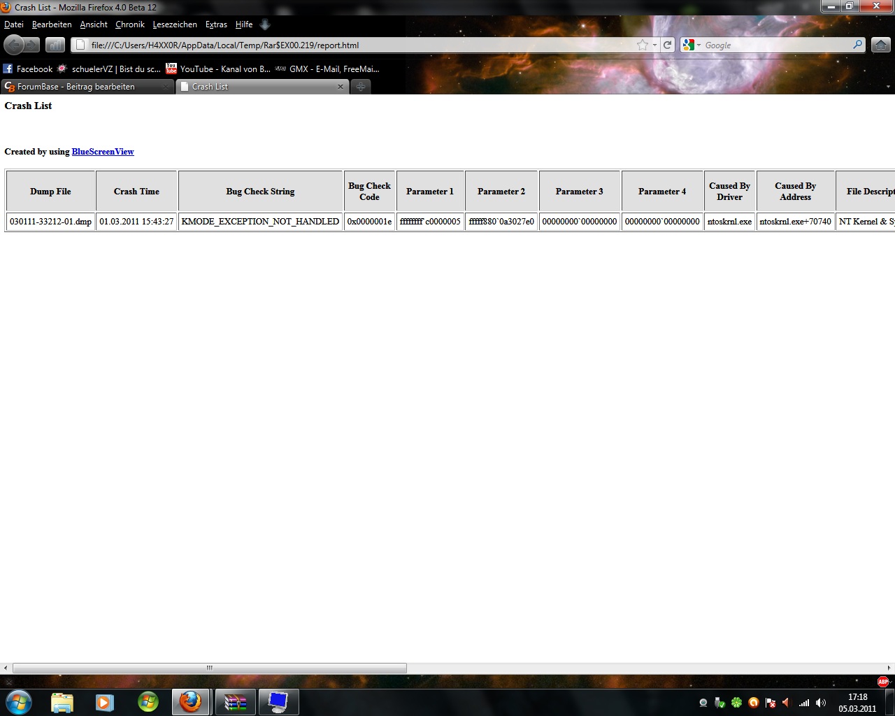

So, Bluescreenview sagt:
langsam Jungs, so bringt das gar nix...
Entweder nach der Nullmethode ausschließen (alles raus und stück für stück wieder hinzufügen),
oder mal als Test den 3 Riegel raus und mehr Saft auf den RAM!
Die Programme auf der anderen Partition dürften ja sowieso nicht mehr laufen ohne die passenden Registry Verweise, daran sollte es aber nicht liegen...
@Tim
Dieser Treiber ist vom System, und Bluescreenview ist da zu wenig professionell um da genauere Dinge zu erkennen, scheint aber mit nem Programmtreiber zusammenzuhängen.

Ob es mit Treibern zu tun hat, lässt sich (momentan) nicht genau sagen.
Nach der obigen Stopfehlermeldung ist ein Speicherzugriffsfehler aufgetreten (1. Parameter). Dies kann durch Treiber, aber auch durch ein fehlerhaftes Speichermanagement auftreten (Speicher i.d.S. ist insbes. RAM, VRAM, CPU-Cache). Der 4. Parameter des Stopfehlers beschreibt die Adresse auf die der Treiber zugreifen wollte. Die angezeigte Adresse 0x00 deutet allerdings eher auf ein hardwareseitiges als auf ein softwareseitiges Problem hin.
