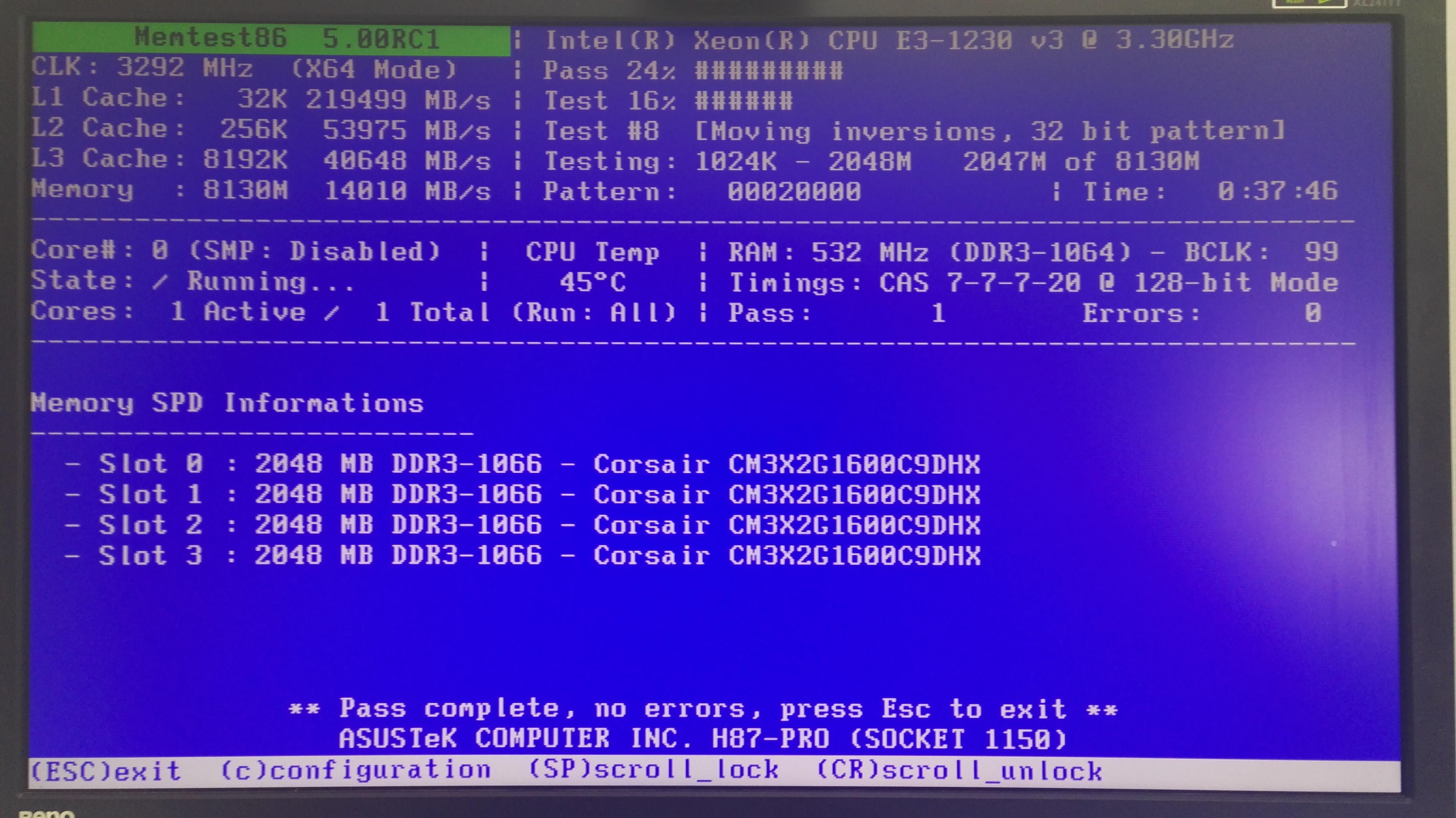

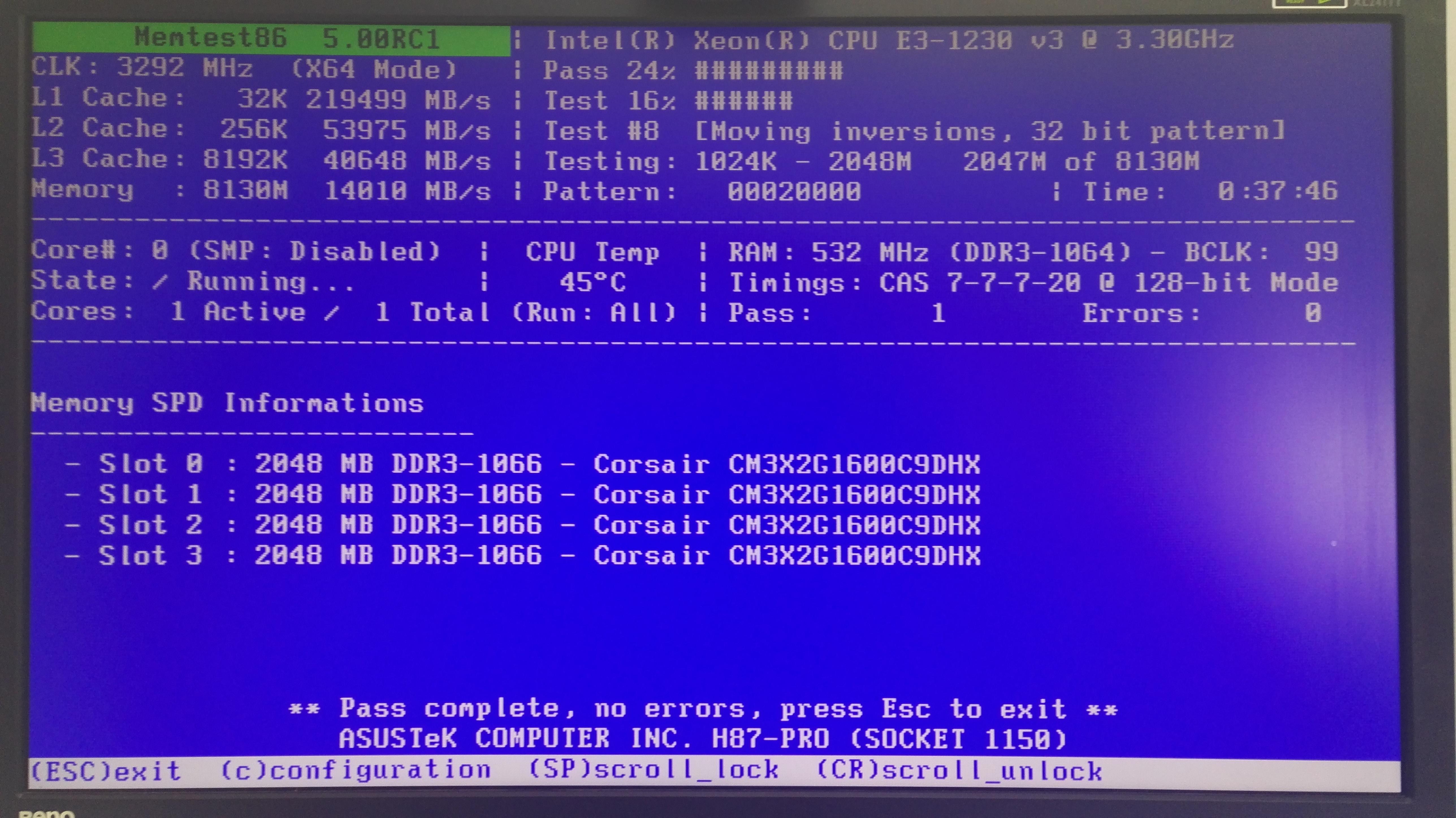

Lade die mal Memtest 5.00 RC1 runter.
Damit kannst du schonmal Ram , CPU und Board Testen.
Habe den von dir gelinkten Memtest 1x durchlaufen lassen:

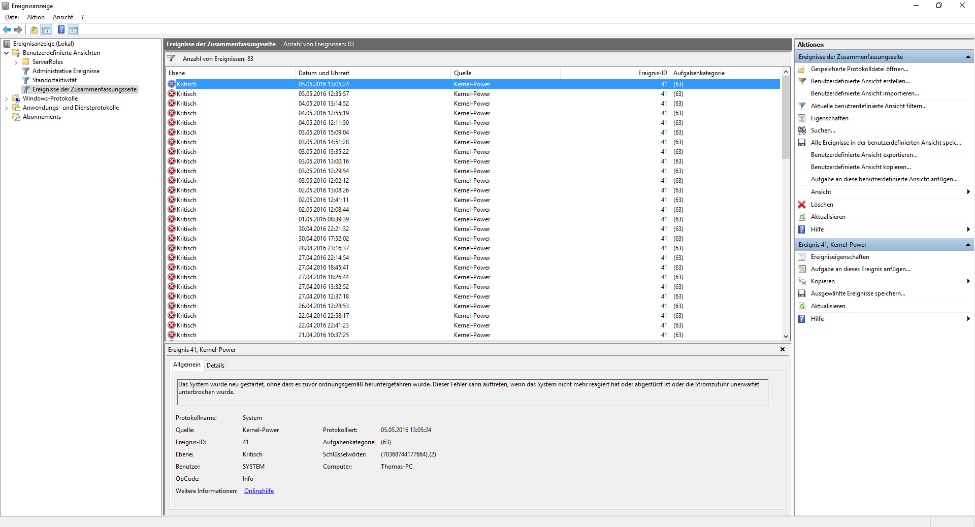

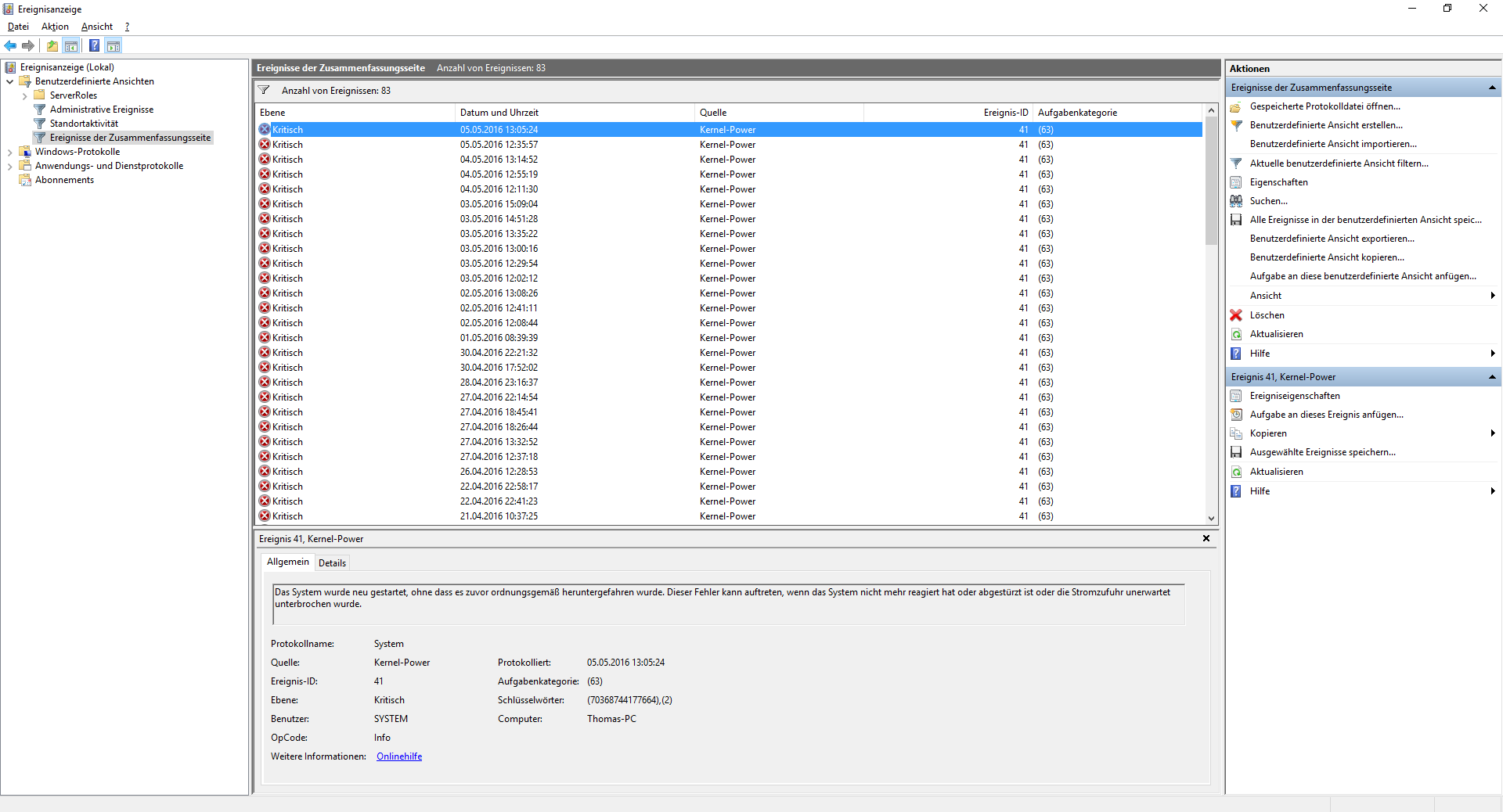

Schon mal ins Ereignisprotokoll geschaut? Was steht dort?
Bisher habe ich das Ereignisprotokoll noch nie geöffnet und weiß nicht genau, welche Informationen daraus relevant sind.
Unter "Zusammenfassung der administrativen Ereignisse" wird unter "kritisch" folgendes Ereignis mehrfach aufgelistet, was für den Absturz verantwortlich sein müsste: "Ereignis 41, Kernel-Power". Beschreibung: "Das System wurde neu gestartet, ohne dass es zuvor ordnungsgemäß heruntergefahren wurde. Dieser Fehler kann auftreten, wenn das System nicht mehr reagiert hat oder abgestürzt ist oder die Stromzufuhr unerwartet unterbrochen wurde."

Bei dir läuft nur ein Core von möglichen 4+4 , und dein Arbeitsspeicher läuft nur mit 1066 statt 1600mhz dazu wahrscheinlich auch noch mit falschen Latenzen.
Mach mal einen Cmos Reset , und stelle alles neu ein.

Wie im ersten Post geschrieben, habe ich absichtlich einen Cmos reset durchgeführt und alles zunächst auf Standard gelassen, in dem Glauben, dass die Standard-Settings am stabilsten für ein System sind. Dass die Frequenz und Latenzen des Arbeitsspeichers dann "falsch" eingestellt sind, ist mir bewusst. Da die Abstürze mit und ohne eingestellten Arbeitsspeicher auftreten, ist dies wohl nicht die Ursache.
Im Bios sind alle 4 Kerne des CPUs und HT aktiviert.
Warum auf dem Bild vom Memtest unter Cores nur "1 Active / 1 Total" steht, weiß ich nicht. In den Einstellungen habe ich ausgewählt, dass alle Cores getestet werden sollen.
