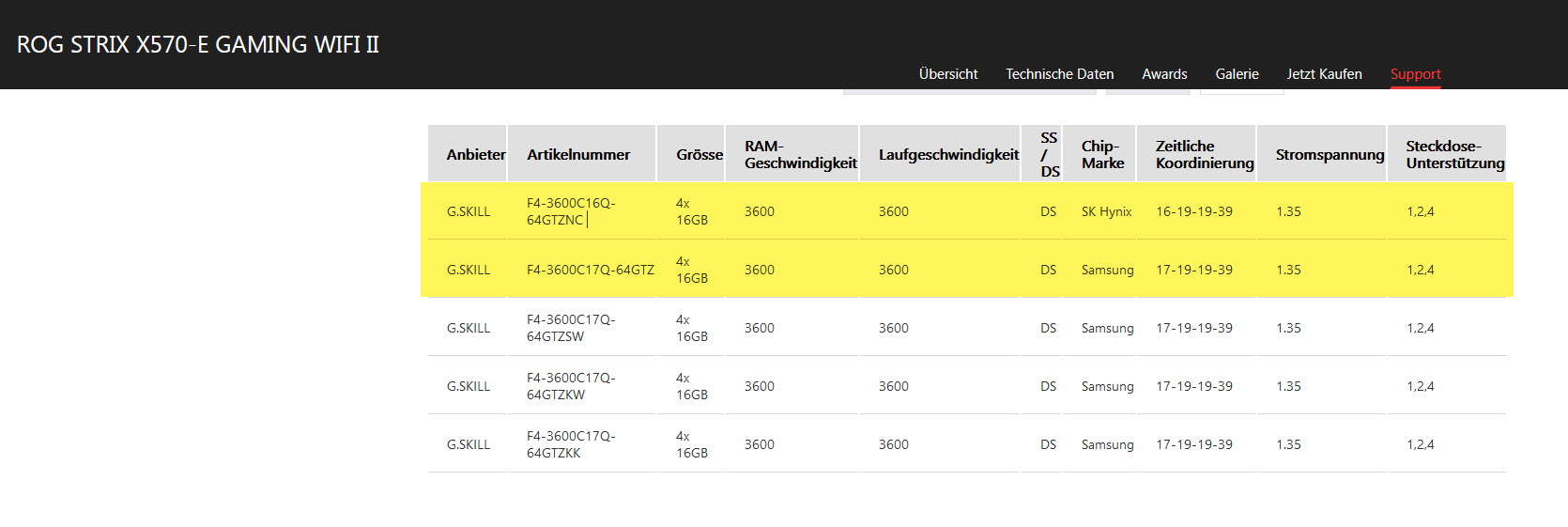

Zunächst habe ich den Speicher: 64GB G.Skill Trident Z RGB DDR4-3600 DIMM CL17 Quad Kit ( F4-3600C17Q-64GTZR ) verwendet.

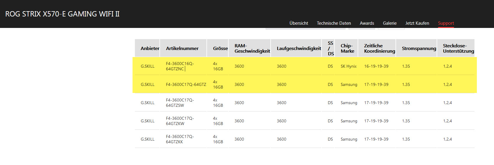

Der Speicher ist sowohl in der QVL von GSkill als auch von Asus gelistet.

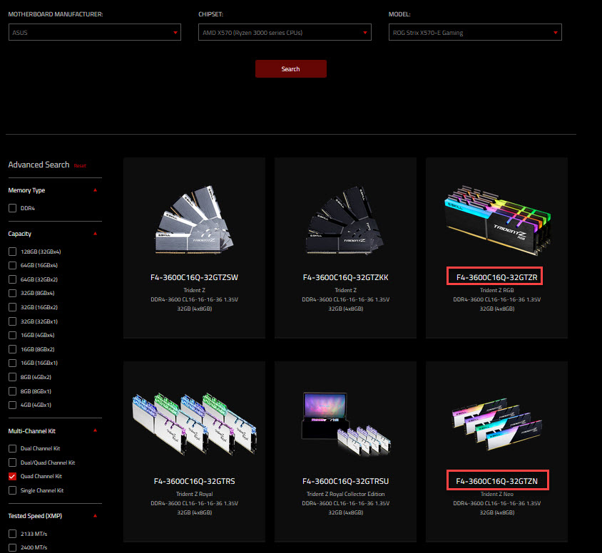

Zunächst auch in der 4 Slot Belegung G.Skill F4-3600C16Q-64GTZNC Speichermodul 64 GB 4 x 16 GB DDR4 3600 MHz .
Wie oben zu sehen ist auch dieser Speicher in der QVL hinterlegt sowohl beim Board als auch bei G.Skill.

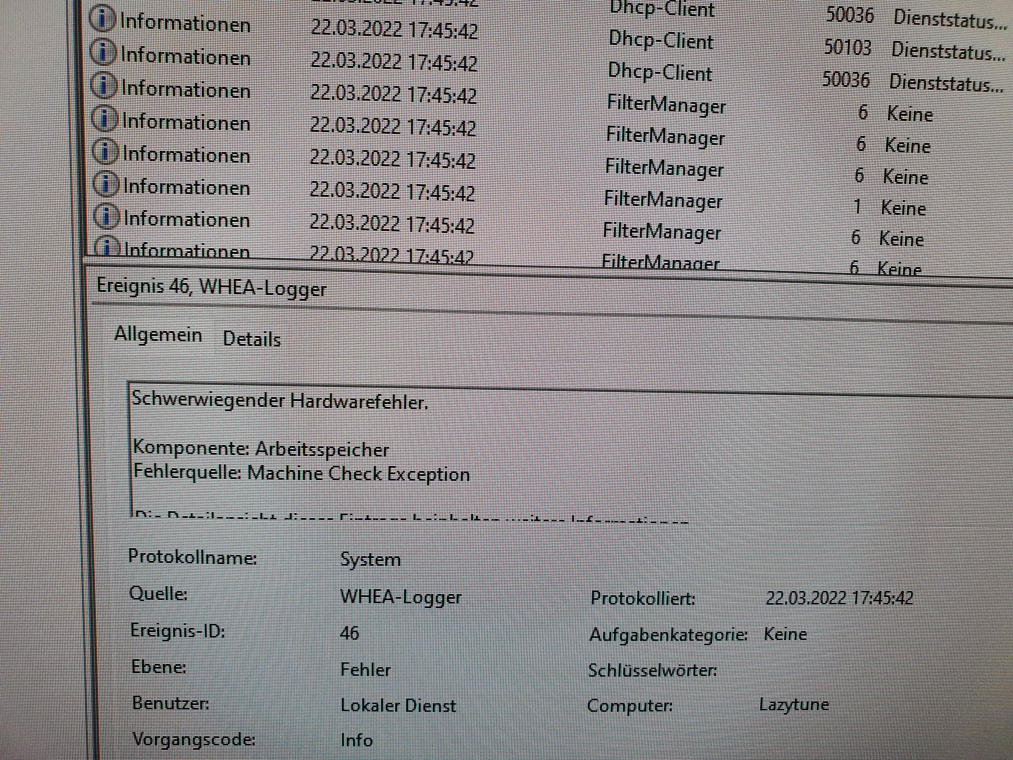

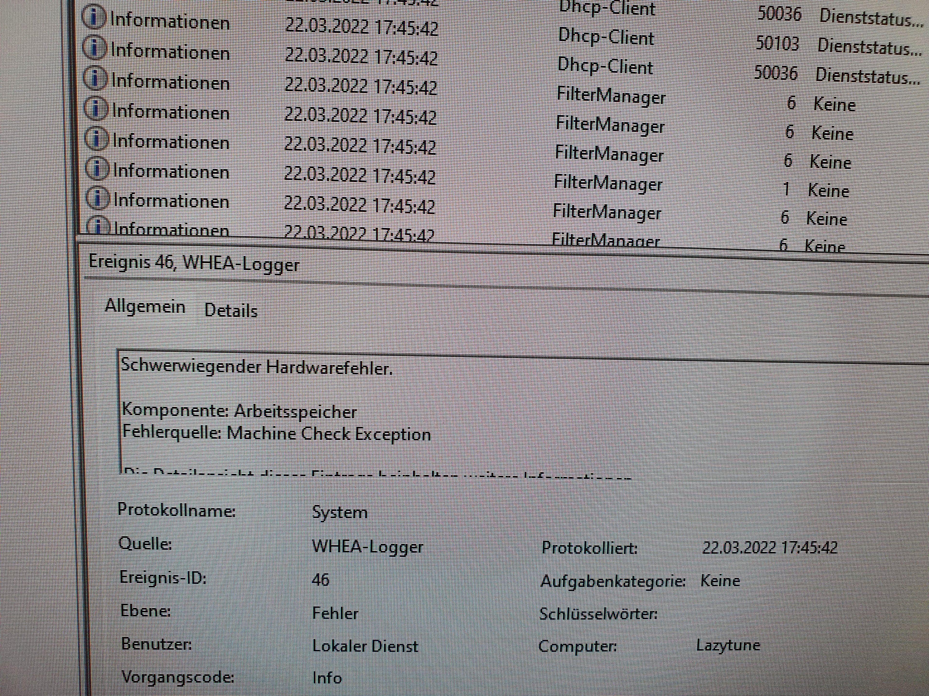

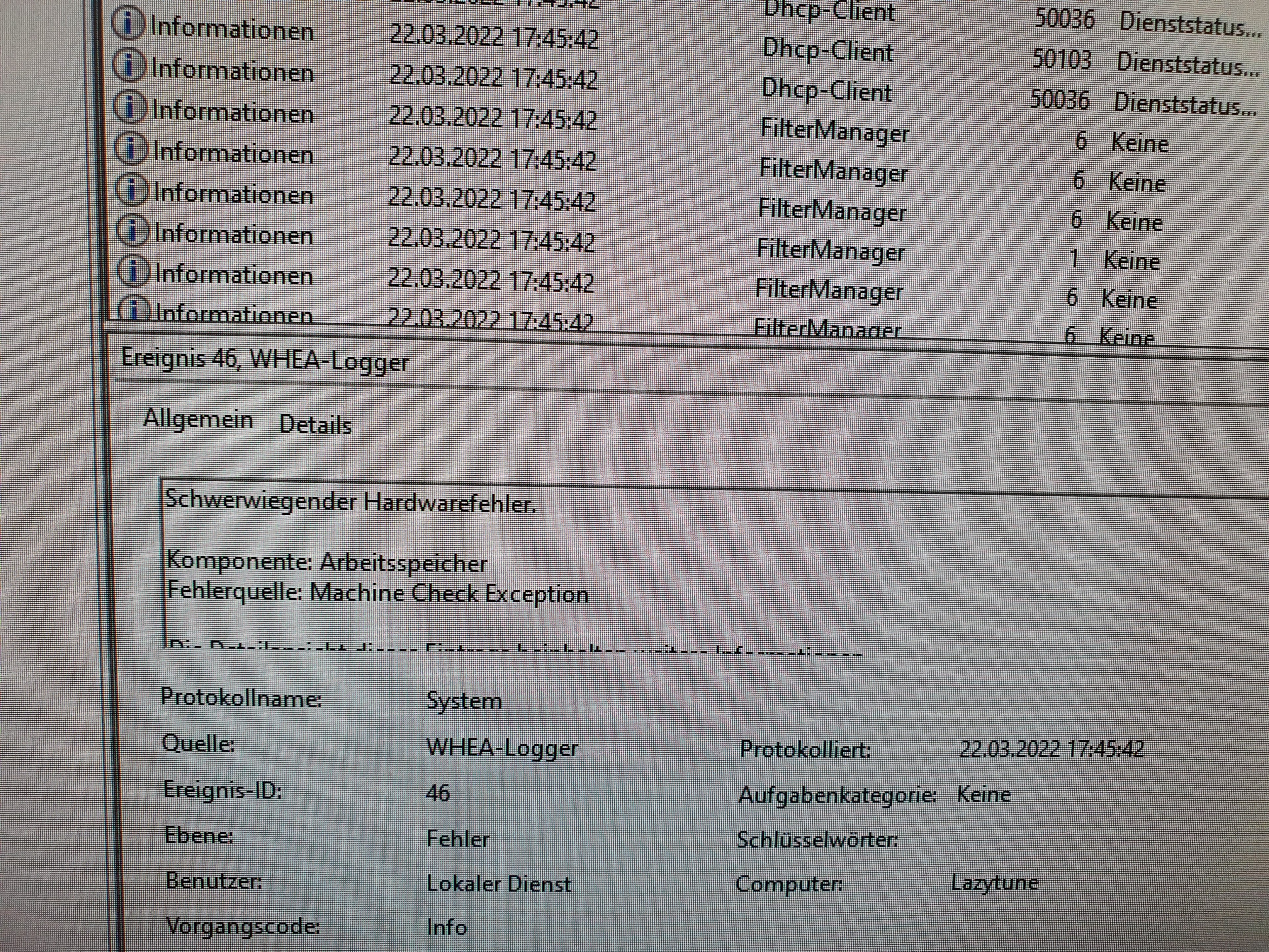

Ich konnte zumindest im Ereignislog prüfen, und sehen, was hier Windows 11 so geloggt hat. Auch konnte ich alle aktuellen Treiber des Boards und Windows Updates installieren.
Im Log ist unter anderem der Eintrag: Machine Check Exception auffällig.
WHEA-Logger
Schwerwiegender Hwardwarefehler.
Komponete: Arbeitspeicher
Fehlerquelle: Machine Check Exception

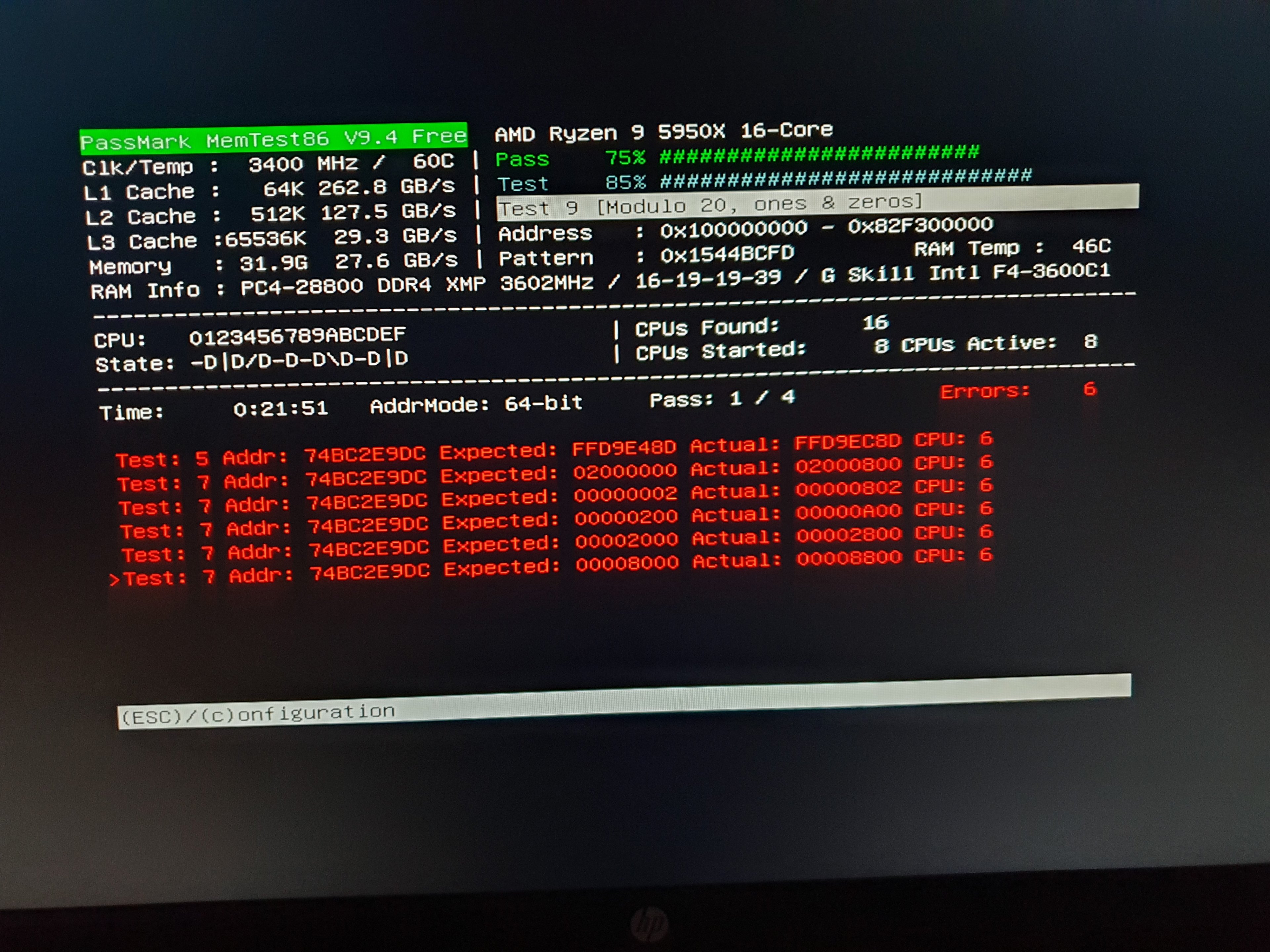

Mithilfe von MemTest86 habe ich daraufhin mal eine Speicherprüfung der beiden gesteckten 16 GB Riegel durchlaufen lassen.
Das Ergebnis waren mehrere Errors.
Am Ende des Test wurden über 70 Fehler gefunden bei der Verwendung von CPU 6 und CPU 10.
Außerdem habe ich noch über die Ultimate Boot CD die Grafikkarte und Videospeicher testen lassen. Ohne Fehler.
Auch wenn der MemTest86 Fehler gefunden hat gehe ich nicht davon aus das es am RAM liegt, da derselbe Fehler auch mit einem anderen RAM in allen konfigurationen aufgetreten ist. Grundsätzlich sollten alle Komponenten miteinander harmonieren.

Die QVLs kannst du ignorieren. Der Speichercontroller sitzt in der CPU.

In dem Memtest wo die Fehler zu sehen sind hast du 3600 mhz XMP Profil aktiviert oder?

Wie auf dem MemTest Bild zu sehen war das XMP Profil aktiviert.

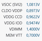

öffne mal Zentimings unter Windows

VDDCR SOC Voltage ist auch nicht , das was ich eigentlich auf 1,1V haben wollte, sorry.
Ich wollte generell die SOC mal auf 1.1 sehen aber du ahst nen anderen Bios mit mehr Optionen.
Eigentlich müsste das System ja auch so fehlerfrei laufen mit allen Werten auf AUTO gestellt also ( Bios Default Reset )
Wir haben hier doch mal so nen ähnlichen Fall gehabt wo nichts half nur CPU Austausch.
Falls du ins Windows kommst und
https://zentimings.protonrom.com/
ZenTimings installierst bekommst, dann wäre nen Blick auf diesen Bereich interssant

Da du 32gb + verwendest könnte hier das Bios auf Auto zu wenig Spannung einstellen von sich aus ( das sollte aber in der Regel nicht sein )

Hier der Screenshot ZenTimings konnte ich auch installieren.
Der Rechner scheint mit der Curved Optimizer Einstellungen im Bios ohne Fehler zu laufen.
aber ist das nun gut oder schlecht ?
