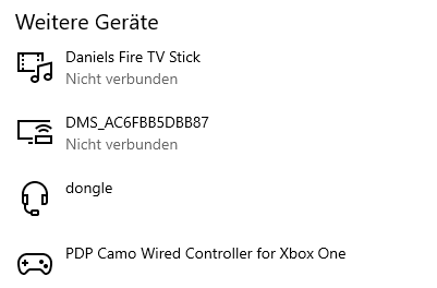

hier sieht man dann auch bei Weitere Geräte das DONGLE, mit dem Headset Symbol. In den Eigenschaften wird es auch als Headset gelistet.

Das sieht in der Tat sehr ungewöhnlich aus.
