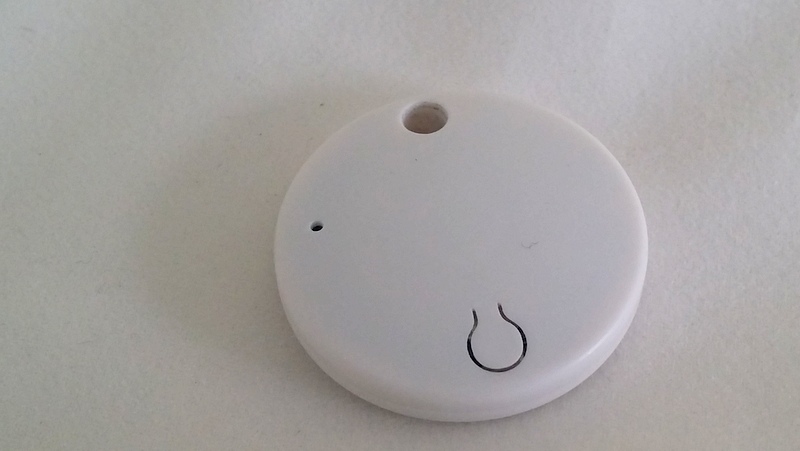

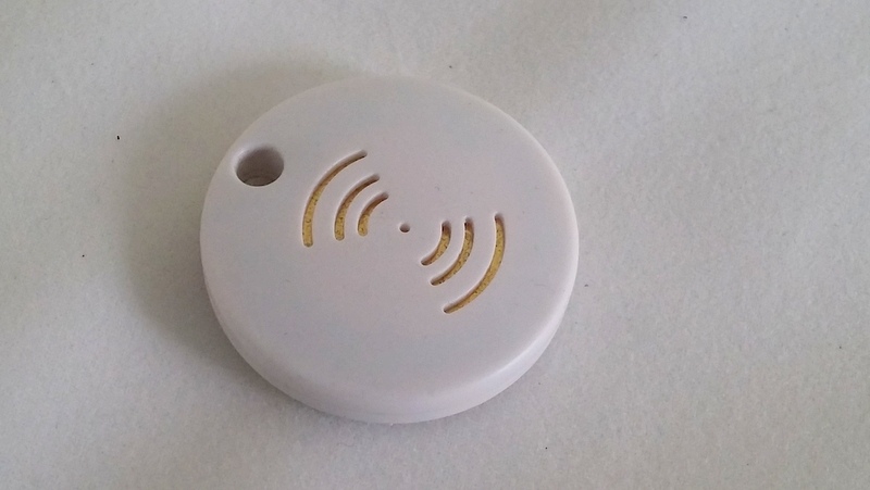

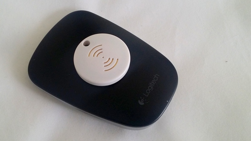

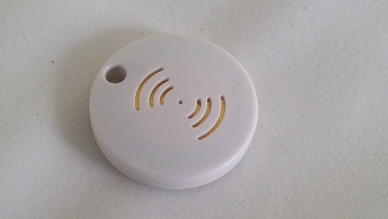

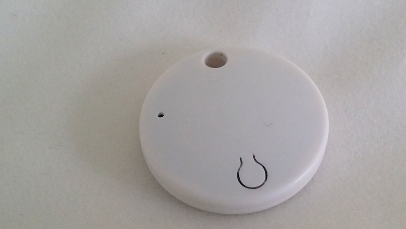

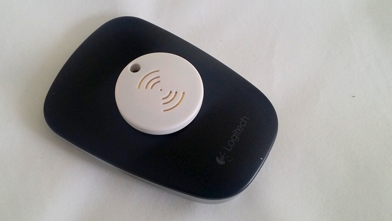

Der Tracker hat einen Durchmesser von 31 mm und ist etwa 5 mm stark. Der Smartag wiegt laut meiner Küchenwaage 6 Gramm. Als Stromversorgung kommt eine CR2016 Batterie zum Einsatz. Zum Befestigen steht eine Schlüsselring-Öse zur Verfügung.
An der Front schimmert der Lautsprecher durch. Auf der Rückseite sieht man den Taster.

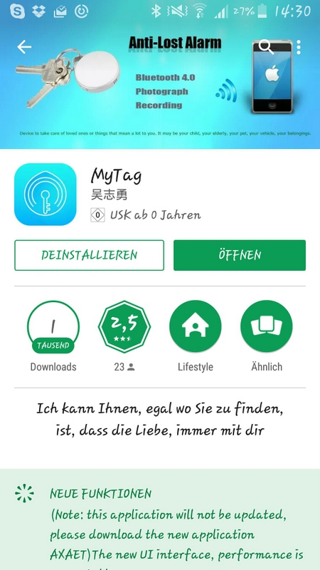

Die App nennt sich MyTag und schaut etwas chinesisch aus. Aktuell haben diese wohl 1.000 Leute heruntergeladen. Die Bewertung liegt bei mageren 2,5 Punkten. Knapp die Hälfte haben nur einen Stern vergeben, eine Begründung wird allerdings nicht genannt.
Ich nutze Version 2.1.8, die letzte Aktualisierung fand am 2. Dezember 2016 statt.

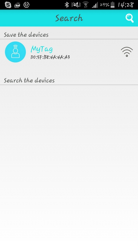

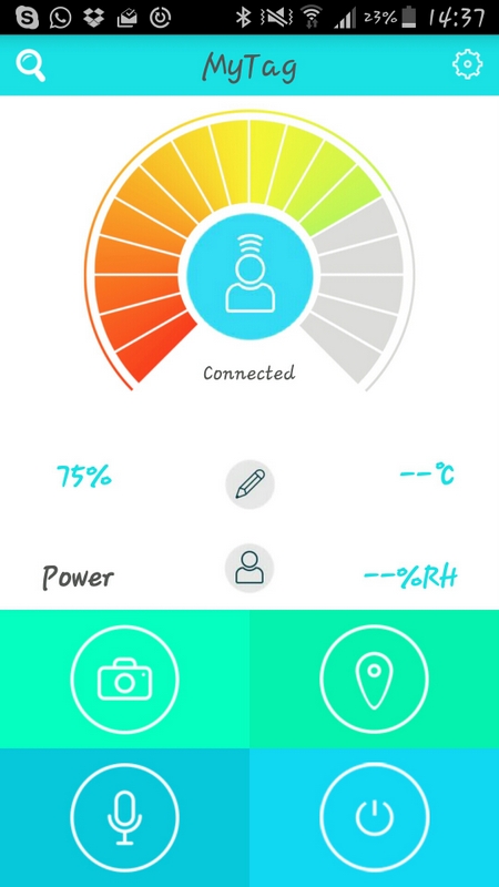

App gestartet, Knopf lange gedrückt, auf Suchen gegangen und schon wird mir eine Mac-Adresse angezeigt.
Nach einem weiteren Klick auf eben diese Adresse verbindet sich das Bluetooth Gerät mit meinem Telefon. Die LED ändert sich von rot auf grün.

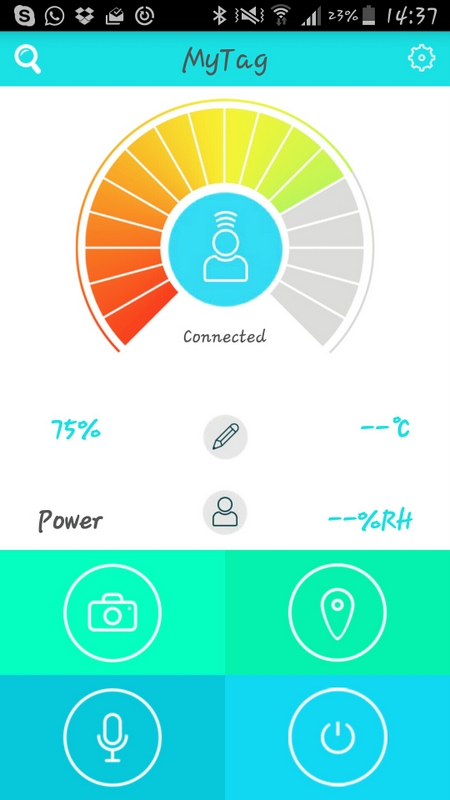

Schon erhalte ich den Informationsscreen. Hier werden mir folgende Daten angezeigt:
  • Name des Geräts - wenn man mehrere nutzt
  • Empfangsstärke oder wie weit ich entfernt bin
  • Gerät wiederfinden - einfach in die Mitte drücken
  • Batterie-Ladezustand: aktuell 73%
  • Temperatur, wird bei mir nicht angezeigt
Die großen Symbole unten stellen verschiedene Modis ein
  • Foto
  • Audio
  • Karten-Darstellung - sinnlos
  • Verbindung trennen
Temperatur hätte ich spannend gefunden aber ich habe beim Verkäufer nachgefragt und die Smartag Temperatur-Version gibt es nicht mehr. Wurde auch auf der Webseite nie beschrieben aber in der App wird dies als Feature genannt.
Klickt man auf das Foto-Symbol kann der Schalter am Gerät als BT-Fernbedienung genutzt werden, funktioniert, war mir aber nicht wichtig.
Die Karte kann aufgerufen werden aber wozu? Eine BT-Verbindung reicht doch eh nur etwa 15 Meter. Also ebenfalls eine sinnlose Funktion.
Ausschalten lässt sich die Verbindung via Telefon, allerdings erfolgt dann auch keine neue Verbindung. Hierfür muss der Reconnect-Knopf am Gerät erneut betätigt werden.
Drückt man auf das Mikrofon-Symbol und anschließend auf den Knopf des Smartags wird eine Audio-Aufnahme auf dem Smartphone gestartet. Leider besitzt das Gerät selbst kein Mikrofon.
Ich habe ein BT-Finder an meinem Schlüssel und in meiner Geldbörse. Das sind Dinge die ich ständig suche. Die Entfernungsanzeige auf dem Telefon funktioniert mehr schlecht als Recht. Eher vergleichbar mit dem Topfschlagen von früher: warm, kalt, wird wärmer. Dies hätte ich mir genauer gewünscht.
