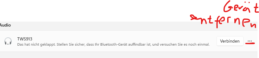

Ich hole die Kopfhörer aus dem kleinen "Gerät" raus, in dem sich die Kopfhörer befinden, dann wird auch "Connectet" gesagt. Dann gehe ich über meinen Laptop auf "Bluetooth und Geräte" und gehe dann so wie ich es bisher immer gemacht habe auf "TWS913". Unter "TWS913" steht "Gekoppelt" und wenn ich dann auf "Verbinden" gehe, erscheint unten "Das hat nicht geklappt. Stellen Sie sicher, dass Ihr Bluetooth Gerät auffindbar ist"

Die Verbindung entfernen, den Pairing-Modus an den Kopfhörern anmachen und dann noch mal koppeln. Alternativ reicht eventuell auch aus, nur den Pairing-Modus zu starten und dann zu verbinden.

An den Kopfhörern kann man nichts drücken. Wie startet man den Pairing-Modus? Wenn ich die Kopfhörer mit meinem Iphone verbinde, wird automatisch Pairing gesagt.
