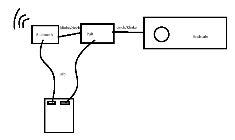

Moin zusammen,
vielleicht hat ja jemand eine Idee:
Ich verwende ein USB Mischpult von Behringer (302 USB) sowie diverse Bluetooth/Wlan Empfänger.
Der Eingang vom Mischpult ist Analog (Cinch)
Das Mischpult nutze ich hauptsächlich um den geringen Pegel diverser Receiver anzuheben und ab und an bei Bedarf ein Mikrofon anzuschliessen.
Zum Problem: Egal welches Netzteil/Powerbank - sobald der Empfänger als auch das Pult von der gleichen USB Stromquelle gespeist werden, habe ich massive Störungen (Surren, klacken)
Mal mehr, mal weniger aber definitiv immer vorhanden.
Sicher gibt es da irgendeine ungünstige Schleife die sich über Cinch/Klinke und USB bildet.
Aktuell ist die Lösung eine extra Powerbank, die den BT-Receiver speist. Damit besteht das Problem nicht mehr.
Das gefällt mir aber nicht so recht als Dauerlösung.
Ich habe schon versucht beide USB Anschlüsse an Receiver/Pult auf eine gemeinsame Masse zu legen aber das hat quasi nichts gebracht.
Klar kann ich ein anderes Mischpult nehmen das gleich Bluetooth an Board hat oder LWL Eingang (...)
Aber gibt es eventuell eine einfache günstige Lösung die ich nicht bedacht habe?

Hi...
Ich vermute hier tatsächlich eher so 'ne Art ungünstige Masse-Rückkopplungsschleife mit den (immer asymetrisch ausgeführten) RCA-Anschlüssen - vllt. könnte da bspw. ein solcher Trennübertrager (NF-Entstörfilter/-drossel) helfen.​
da ist das Problem, dass die wohl insbesondere im Bassbereich die Frequenzen abschneiden. Und das Stör-Signal ist nicht ganz so tieffrequent wie 50Hz Netzbrummen, worauf die Teile m.E. ausgelegt sind wenn ich mich nicht irre
Der Ground Lift müsste ja zwischen Pult und BT Receiver sein.
Eines ist eine Carhifi Endstufe, das andere ein Behringer A800, der hat aber ebenfalls kein Ground lift.
Die Box könnte ich mal testen, macht aber auch wieder diverse Adapter auf 6.3mm Klinke nötig sodass ich schnell bei über 40€ bin.
Ist jetzt keine Unsumme aber bei einem Low Budget Projekt.. dann würde ich bei der Notlösung Powerbank bleiben.
Ich werde nochmal prüfen ob es mit 2 unterschiedlichen USB Netzteilen doch klappt. Ich muss es nur für 12V und 230V je unabhängig probieren. Mal sehen was ich auftreiben kann.
Das ist nicht richtig, dort darf er nicht sein. Der muss am Verstärker sein, hilft aber nur bei Masseproblemen im Stromkreislauf. Das was du eventuell meinst ist Symetrierung, von RCA auf XLR.
Dein Problem ist irgendwie anderer Natur. Du hast 2x 5V Geräte die irgenwie ein Masseproblem haben.
ja genau, so meinte ich das.
Mit der Endstufe und einer Masseschleife in dem Sinne hat es eher nicht zu tun.
Ich vermute dass da irgendwi Störungen einkoppeln die endweder grundsätzlich bei USB zu finden sind - oder tatsächlich mit dem Behringer Teil als einzige Konstante zu tun haben.
