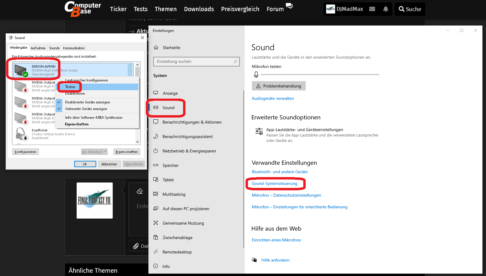

@Kohlhaas
1. Windowstaste und "Sound" eingeben, dann öffnen sich die Soundeinstellungen.
2. Etwas runterscrollen, dann auf "Sound-Systemsteuerung" klicken (das war früher mal weniger versteckt, zugegeben)
3. Dein Bluetooth-Gerät sollte hier im Idealfall natürlich auftauchen, sofern der Bluetooth-Dongle angeschlossen, die Box eingeschaltet und optional ein für den Dongle benötigter Treiber installiert ist
4. Das Gerät auswählen und mit der rechten Maustaste anklicken
5. Im Kontextnemü auf "Testen" klicken
Kommt ein "Ding-Dang-Dong.... Dong-Dang-Ding"?
Wenn ja: Box geht
Wenn nein: dann müssen wir tiefer in's Detail.
Ja, super. Es funktioniert genau so wie ich mir das vorstelle (wie im Auto😇)
Vielen Dank
