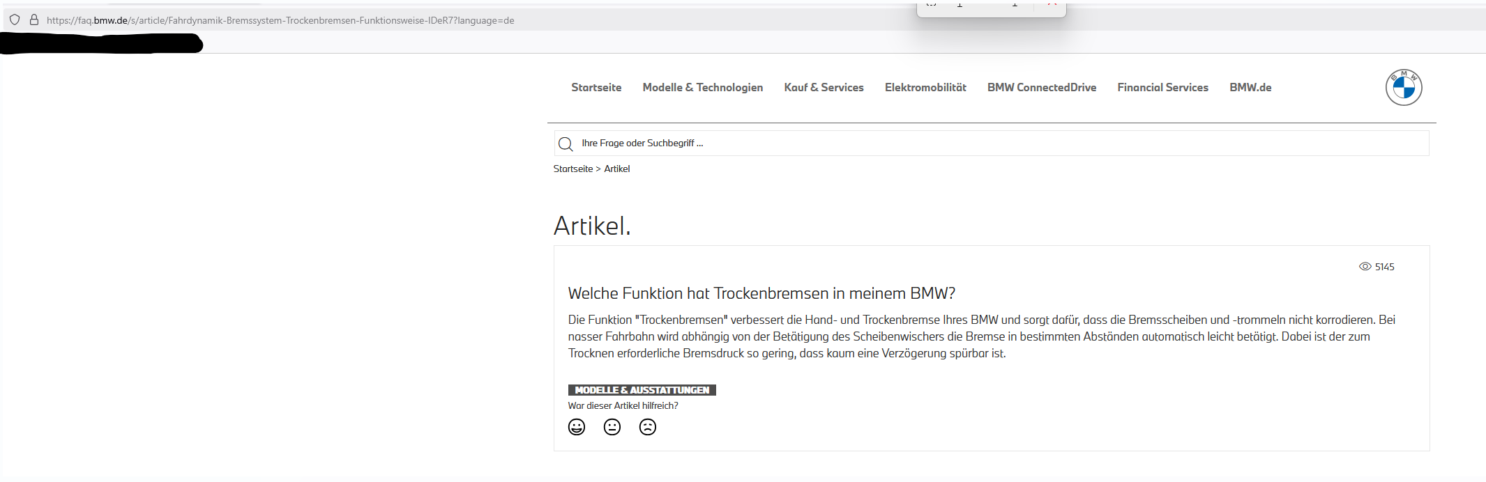

Der Link in deinem Link führt ins nichts. Null Treffer bei BMW.
Weia... selber nochmal verifiziert, Link geht. Lesen muss man halt wollen.

Kann man softwaretechnisch lösen. Alle x Bremsvorgänge oder alle y Minuten oder alle z... Bei stärkeren Bremsungen wird dann die "richtige" Bremse bemüht.
Machen BMWs seit Baujahr ~2006 automatisch, zumindest bei Regen. Nennt sicht „automatisches Trockenbremsen“, in Abhängigkeit von Niederschlagsstärke werden die Bremsen regelmäßig ganz leicht angelegt. Gerade so, dass du keine Verzögerung merkst aber die Bremsbeläge Wasser/Schnee und Flugrost von den Scheiben entfernen.
