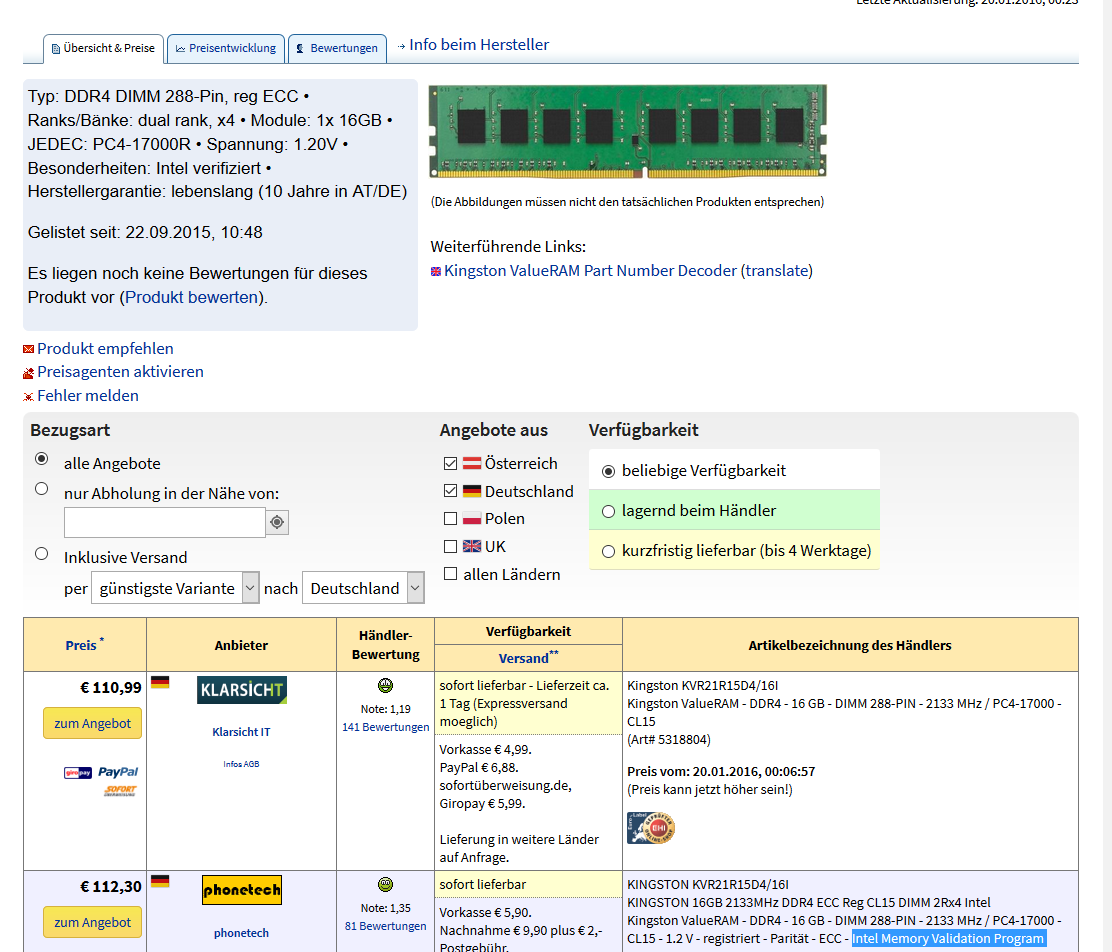

Aus dem Datenblatt http://www.kingston.com/dataSheets/KVR21R15D4_16HA.pdf werde ich nicht schlauer. Jedenfalls habe ich jetzt keine Qual der Wahl mehr bei den 3 Varianten:
KVR21R15D4/16HA
KVR21R15D4/16
KVR21R15D4/16I
D
DunklerRabe
KVR21R15D4 ist die Serie, KVR = Kingston Value Ram und der Code dahinter beschreibt die grundlegenden Specs, d.h. DDR4, 2133 MHz, CL15, ECC, registered und so weiter. Und hinter dem / kommt natürlich die Größe in GB und das DIMM ohne weitere Kennzeichnung ist das Standardprodukt, das mit HA hat selektierte Chips (HA = Hynix A-Die) und das mit I ist von Intel zertifiziert. Aus meiner Sicht spielt das keine Rolle welches du nimmst.
rumpel01
Fleet Admiral
- März 2006
- 26.728
Und wo ist das Problem?
Eine Google-Aktion (inkl. geizhals) sagt:
I = "Intel Memory Validation Program"
HA = Chips von Hynix werden verbaut
Der andere ist der mit ohne ...
Völlig egal, welche Du nimmst, im Zweifel nur zweimal den selben, wenn Du nicht nur einen kaufst.
