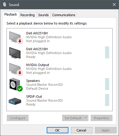

Ich nutze eine GA-Z270X-Gaming 7 mit Creative Sound Blaster Recon 3Di Soundchip und eine separate GTX 2060. Ich würde gerne meine neue Soundbar nicht über SPDIF, sondern über HDMI anschließen. Ich wäre jetzt davon ausgegangen, das Kabel also an den HDMI-Anschluss des Boards zu stecken; Creative-Treiber und die von Intel (angeblich beinhaltet das paket auch den Audio-Teil) sind beide drauf. Allerdings wird mir der HDMI-Ausgang nicht bei den Soundgeräten angezeigt und hören kann ich auch nichts. Mache ich irgendwas falsch?

Klappt leider nicht; wenn ich das Kabel an die GraKa stecke, dann bleibt das Gerät wie im Screenshot oben trotzdem ergraut.

Nein, die Soundbar funktioniert über HDMI nirgends: Meine Soundgeräte werden ja auf dem Screenshot oben angezeigt. Es gibt kein Gerät, das für HDMI Onboard steht, sondern ja nur SPDIF und "Speakers", also Klinke. Von daher kann ich schon nachvollziehen, weshalb da dann auch kein Ton kommt. Schließe ich die Soundbar hingegen an der GraKa an, dann erkennt diese sie nicht als angeschlossenes Gerät und der Eintrag bleibt grau. So oder so kann ich meinem PC quasi nicht vermitteln, dass er nur den Sound über HDMI ausgeben soll. Ich habe allerdings auch etwas im Netz recherchiert und wenn ich das richtig verstehe, dann ist mein Ziel ja auch ungewöhnlich, oder? Ihr verbindet euren PC doch auch eher über SPDIF oder Klinke mit euren Boxen oder wasauchimmer...

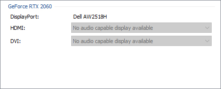

War leider nicht möglich; ich konnte zwar beide jeweils kurzfristig "auswählen", aber wenn ich danach erneut Win + P drückte, stand die Auswahl wieder zurück auf einem einzigen Monitor. In den NVIDIA-Systemsteuerung sieht es trotz angestecketem Kabel folgendermaßen aus:
Das HDMI-Kabel funtioniert definitiv, vielleicht stimmt auch mit der Buchse an der GraKa was nicht. Wie auch immer, ich hatte zur Soundbar ein optisches Kabel mitbestellt, damit funktioniert es jetzt. Vielen Dank für die Hilfe!
