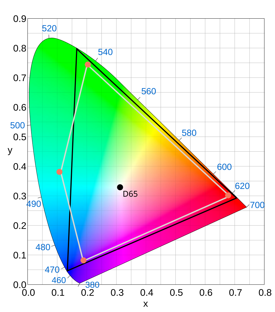

Das bedeutet nicht, dass diese Farben in der Natur allzu relevant ist, mehr dazu hierRMS_der_Zweite schrieb:Locker. BT2020 fehlt immer noch ein großer Batzen Grün.
https://daejeonchronicles.com/2023/07/23/recap-p3-d65-vs-rec-2020/
Bestimmte violett-/ purpurtöne fehlen aber definitiv

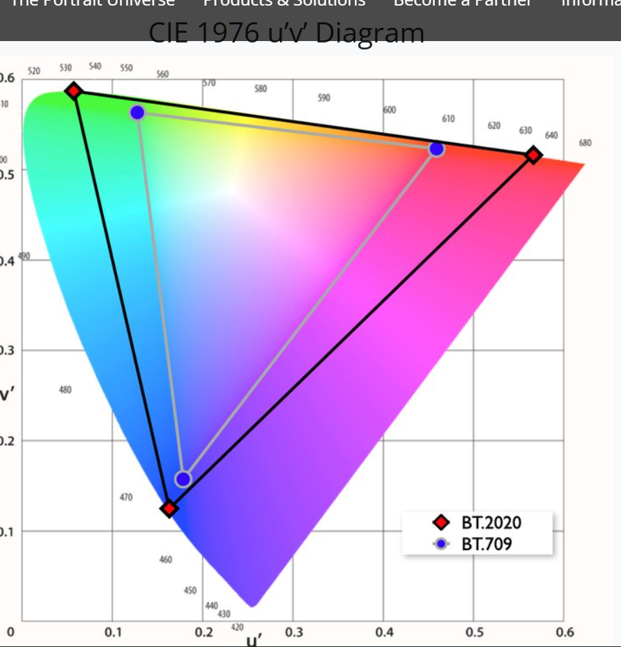

TCL/ CSOT hat nun RGBC vorgestellt, interessanterweise ebenfalls mit 131% BT.2020 Farbabdeckung, "C" steht für cyan.
Leider nicht in CIE 1931 eingezeichnet, sondern offenbar CIE UCS 1976
Die abgedeckte Fläche ist zwar teils größer als BT.2020, in einigen Bereichen aber auch kleiner, siehe
Niemals deckt man so 100% BT.2020 ab, die verwendeten Primärfarben sind nicht mal monochromatisch, sieht mir eher nach Marketing aus.
Außerdem wird bei RGBX von BOE oft von "four primary " colors gesprochen und cyan ist eben keine Primärfarbe, da sie sich mittels grün+ blau darstellen lässt.
Vielleicht nimmt es BOE oder die Berichterstatter auch nicht so genau mit der Definition von Primär- und Sekundärfarbe
